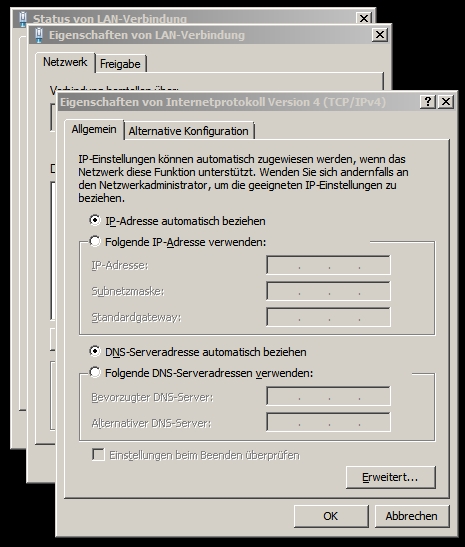

Bei IP-Adresse gebe ich die 192.0.0.xx mit xx = 1 bis 191 ein. Was bei Subnetzmaske und Standardgateway?
Und danke für den Link, sehr hilfreich.
Standardgateway könntest Du die Adresse vom Printserver eintragen, Subnet geht automatisch.
Wenn er das macht, wird mit ziemlicher Sicherheit die Verbindung zu TeamViewer weg sein. Das Standardgateway definiert den Zugangspunkt für das Internet. LAN wird standardmässig beorzugt und TeamViewer will dann plötzlich über den Printserver ins Internet - es sei denn man ändert die LAN/WLAN Priorität.
@TE: Lass das Standardgateway bei der LAN-Verbindung leer, ebenso DNS. Es reicht eine IP wie oben beschrieben und die Standardsubnetzmaske 255.255.255.0. Bist du dir denn sicher, dass der Printserver die 192.0.0.192 hat? Das klingt ungewöhnlich, weil die IP nicht im reservierten Bereich für private LAN-Adressen liegt. Das wäre dann nämlich 192.168.0.1 - 192.168.255.255.
