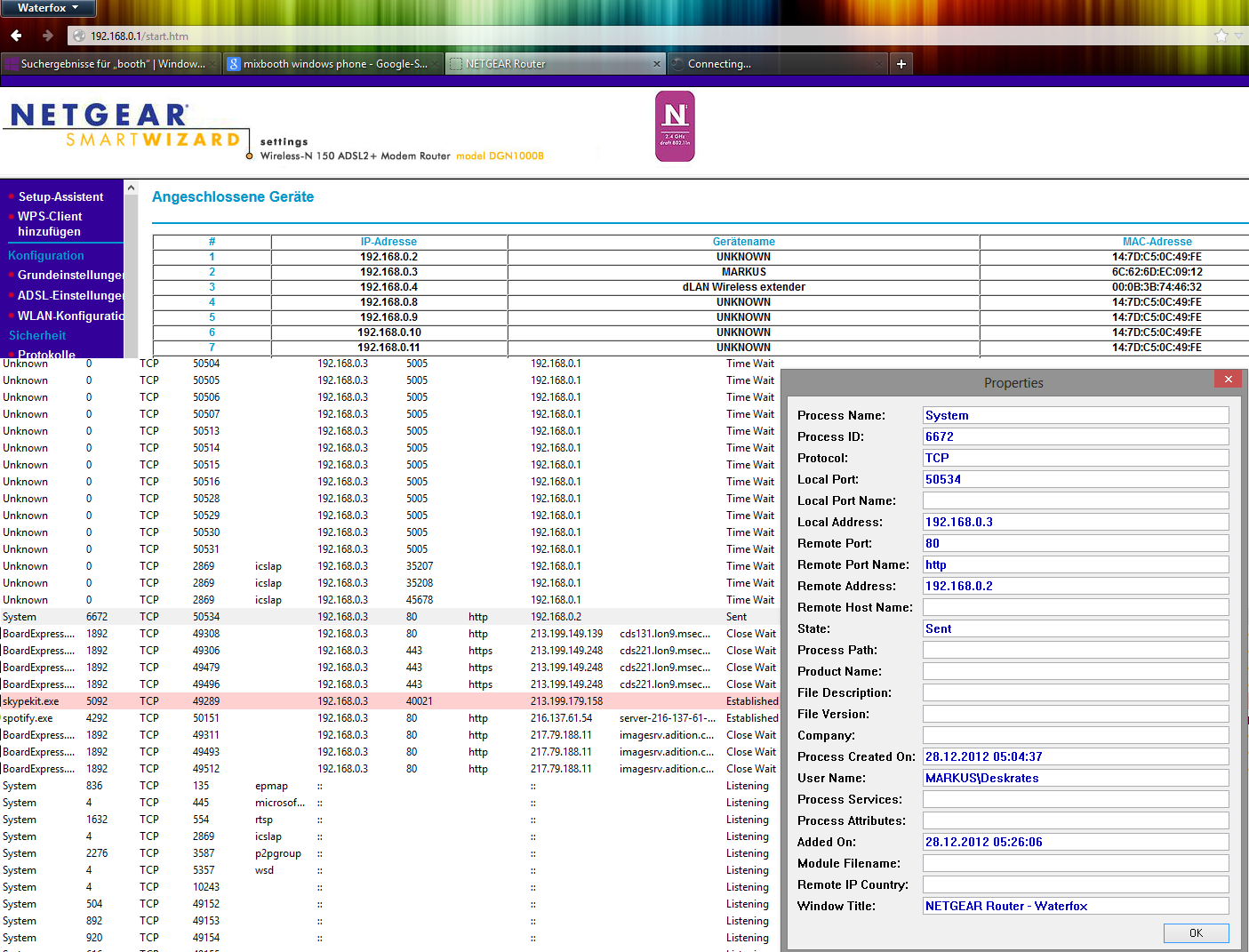

Hi,
mir ist mal vor einiger Zeit aufgefallen, dass eine unbekannte MAC-Adresse mit dem Router verbunden ist und meine Family war zu diesem Zeitpunkt nicht im Wlan. Das Passwort des Wlans habe ich dann geändert aber heute sehe ich auf einmal 5 Verbindungen von dieser Mac-Adresse ausgehen (siehe Anhang).
Was könnte das sein? Family geht entweder mit Androiden oder WP ins Wlan und diese werden dann mit "Nokia" oder "Android" benannt.
mfg

So wie es aussieht haste nen Linux System und kennst dich scheinbar mit Logs auswerten aus. Ich würde daraus schlussfolgern das du bissel was im Kopp hast. Aber den Router mit WEP zu verschlüsseln....Kopf -> Tisch

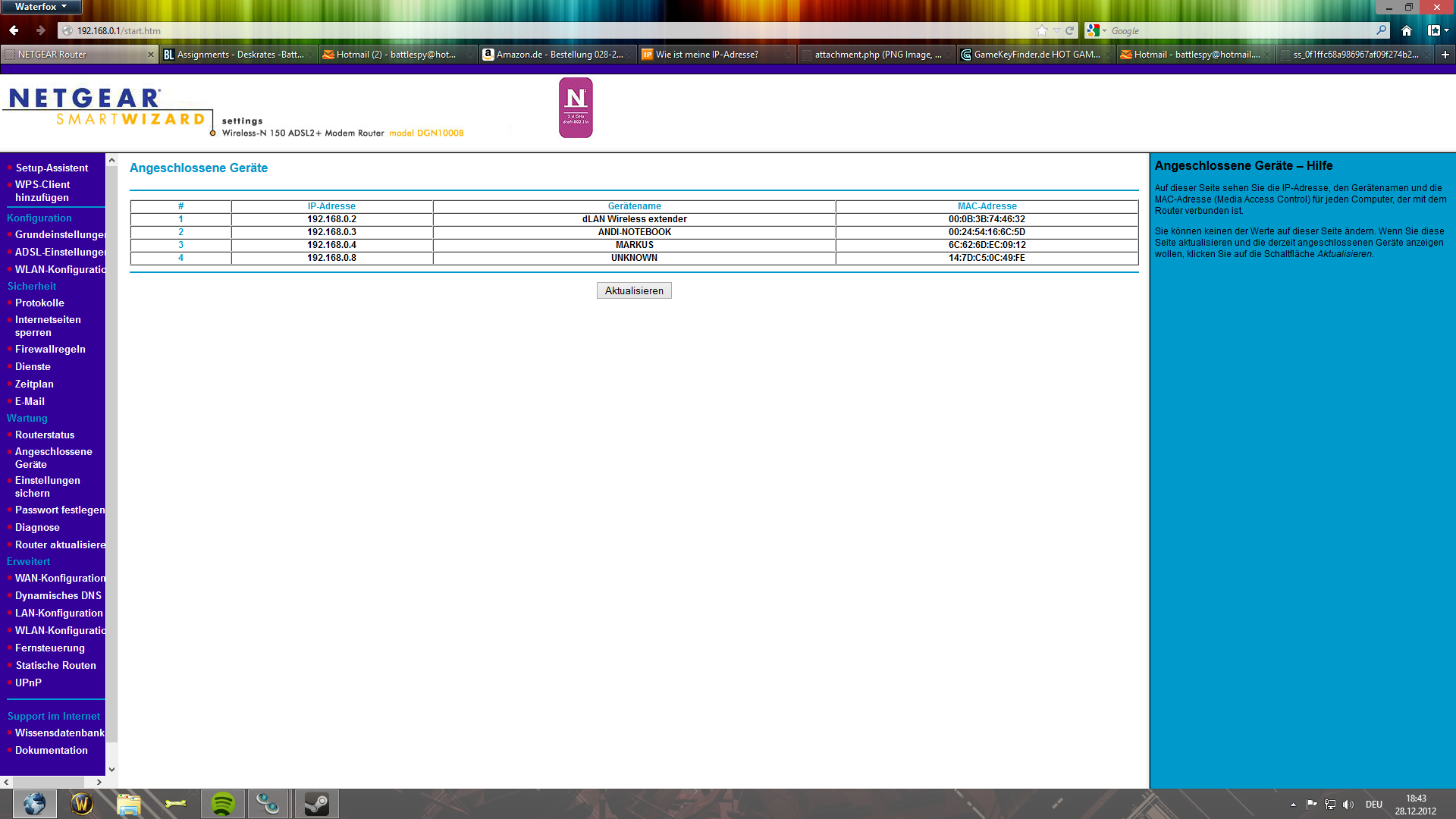

Die MAC Adresse (14-7D-C5- usw.) deutet auf folgenden Hersteller hin:
14-7D-C5 (hex) Murata Manufacturing Co., Ltd.
147DC5 (base 16) Murata Manufacturing Co., Ltd.
1-10-1,Higashikotari
Nagaokakyo-shi Kyoto 617-8555
JAPAN
Quelle: http://standards.ieee.org/develop/regauth/oui/oui.txt
Jo und wie soll das gehen? Ich hab damals vor 6 Jahren nicht geschaut was für eine Verschlüsselung aktiv war. Also spar dir das bitte...
Warum steht ein Gerät auch 5X im Router?

ne ganz dumme Frage .... hast du Virtualisierung auf deinem PC mit "bridged" Konfiguration? Dann sind die 5 IP's deine 5 virtuellen Maschinen ..... VM Software nimmt zufällige MAC, das muss nicht der Hersteller aus Japan sein. Bei angeschlossene Geräte siehst du wer eine IP geholt hat, das sind nicht nur WLAN Geräte.

Weiß einer wie ein Gerät mehrere IPs haben kann? Habe nun ne Zugriffsliste gemacht und nur die MACs eingetragen, die legit sind. Also wars wohl im Wlan. Kann das ein Hacker sein obwohl das im Wlan ist?

jo, habe ich. Schau dir mal den Log an:
Sat, 2012-12-29 07:25:21 - [WLAN access allowed] from MAC: 00:aa:70:73:9a:b3
Sat, 2012-12-29 07:25:22 - DHCP IP: 192.168.0.3 to MAC address 00:AA:70:73:9A:B3
Sat, 2012-12-29 07:04:49 - Router start up
Sat, 2012-12-29 07:44:20 - Administrator login successful - IP:192.168.0.3
Sat, 2012-12-29 07:48:48 - [WLAN access denied] from MAC: 14:7d:c5:0c:49:fe
Sat, 2012-12-29 07:53:21 - [WLAN access denied] from MAC: 14:7d:c5:0c:49:fe
Sat, 2012-12-29 07:55:42 - DHCP IP: 192.168.0.3 to MAC address 00:AA:70:73:9A:B3
Sat, 2012-12-29 07:55:55 - [WLAN access denied] from MAC: 14:7d:c5:0c:49:fe
Sat, 2012-12-29 07:56:05 - Administrator login successful - IP:192.168.0.3
Sat, 2012-12-29 07:56:29 - [WLAN access denied] from MAC: 14:7d:c5:0c:49:fe
Sat, 2012-12-29 08:01:06 - DHCP IP: 192.168.0.3 to MAC address 00:AA:70:73:9A:B3
Sat, 2012-12-29 08:01:11 - [WLAN access denied] from MAC: 14:7d:c5:0c:49:fe
Sat, 2012-12-29 08:03:28 - [WLAN access denied] from MAC: 14:7d:c5:0c:49:fe
Sat, 2012-12-29 08:09:46 - LCP down - Link inactive .
Sat, 2012-12-29 08:09:52 - [WLAN access denied] from MAC: 14:7d:c5:0c:49:fe
Sat, 2012-12-29 08:13:17 - [WLAN access denied] from MAC: 14:7d:c5:0c:49:fe
Sat, 2012-12-29 08:23:23 - [WLAN access denied] from MAC: 14:7d:c5:0c:49:fe
Sat, 2012-12-29 08:33:20 - [WLAN access denied] from MAC: 14:7d:c5:0c:49:fe
Sat, 2012-12-29 08:39:03 - [WLAN access allowed] from MAC: 84:00:d2:7a:40:1b
Sat, 2012-12-29 08:39:07 - DHCP IP: 192.168.0.4 to MAC address 84:00:D2:7A:40:1B
Sat, 2012-12-29 08:39:10 - [WLAN access denied] from MAC: 14:7d:c5:0c:49:fe
Sat, 2012-12-29 08:39:11 - LCP is allowed to come up.
Sat, 2012-12-29 08:39:11 - [WLAN access denied] from MAC: 14:7d:c5:0c:49:fe
Sat, 2012-12-29 08:39:11 - PAP authentication success
Sat, 2012-12-29 08:39:11 - UPnP set event: removing redirect rule port, port:21828 protocol:
Sat, 2012-12-29 08:39:12 - [Internet connected] IP address 87.181.74.243
Sat, 2012-12-29 08:39:19 - [WLAN access denied] from MAC: 14:7d:c5:0c:49:fe
Sat, 2012-12-29 08:43:18 - [WLAN access denied] from MAC: 14:7d:c5:0c:49:fe
Sat, 2012-12-29 08:53:16 - [WLAN access denied] from MAC: 14:7d:c5:0c:49:fe
Sat, 2012-12-29 09:03:30 - [WLAN access denied] from MAC: 14:7d:c5:0c:49:fe
Sat, 2012-12-29 09:13:19 - [WLAN access denied] from MAC: 14:7d:c5:0c:49:fe
Sat, 2012-12-29 09:23:17 - [WLAN access denied] from MAC: 14:7d:c5:0c:49:fe
Sat, 2012-12-29 09:33:23 - [WLAN access denied] from MAC: 14:7d:c5:0c:49:fe
Sat, 2012-12-29 09:43:21 - [WLAN access denied] from MAC: 14:7d:c5:0c:49:fe
Sat, 2012-12-29 09:53:36 - [WLAN access denied] from MAC: 14:7d:c5:0c:49:fe
Sat, 2012-12-29 10:03:16 - [WLAN access denied] from MAC: 14:7d:c5:0c:49:fe
Sat, 2012-12-29 10:07:57 - DHCP IP: 192.168.0.2 to MAC address 00:0B:3B:74:46:32
Sat, 2012-12-29 10:07:58 - [WLAN access denied] from MAC: 14:7d:c5:0c:49:fe
Sat, 2012-12-29 10:13:22 - [WLAN access denied] from MAC: 14:7d:c5:0c:49:fe
Sat, 2012-12-29 10:21:05 - LCP down - Link inactive .
Sat, 2012-12-29 10:21:06 - UPnP set event: removing redirect rule port, port:21828 protocol:
Sat, 2012-12-29 10:21:12 - [WLAN access denied] from MAC: 14:7d:c5:0c:49:fe
Sat, 2012-12-29 10:23:20 - [WLAN access denied] from MAC: 14:7d:c5:0c:49:fe
Sat, 2012-12-29 10:33:35 - [WLAN access denied] from MAC: 14:7d:c5:0c:49:fe
Sat, 2012-12-29 10:43:15 - [WLAN access denied] from MAC: 14:7d:c5:0c:49:fe
Sat, 2012-12-29 10:53:39 - [WLAN access denied] from MAC: 14:7d:c5:0c:49:fe
Sat, 2012-12-29 11:03:19 - [WLAN access denied] from MAC: 14:7d:c5:0c:49:fe
Sat, 2012-12-29 11:13:34 - [WLAN access denied] from MAC: 14:7d:c5:0c:49:fe
Sat, 2012-12-29 11:23:16 - [WLAN access denied] from MAC: 14:7d:c5:0c:49:fe
Sat, 2012-12-29 12:17:22 - DHCP IP: 192.168.0.3 to MAC address 00:AA:70:73:9A:B3
Sat, 2012-12-29 13:14:03 - [WLAN access allowed] from MAC: 84:00:d2:7a:40:1b
Sat, 2012-12-29 13:14:27 - DHCP IP: 192.168.0.4 to MAC address 84:00:D2:7A:40:1B
Sat, 2012-12-29 13:14:30 - LCP is allowed to come up.
Sat, 2012-12-29 13:14:31 - PAP authentication success
Sat, 2012-12-29 13:14:31 - UPnP set event: removing redirect rule port, port:21828 protocol:
Sat, 2012-12-29 13:14:31 - [Internet connected] IP address 87.181.38.208
Sat, 2012-12-29 13:53:20 - DHCP IP: 192.168.0.5 to MAC address 00:24:54:16:6C:5D
Sat, 2012-12-29 13:53:28 - Upnp set event: redirecting port from 52007 to 192.168.0.5:52007 protocol UDP for: Hamachi [120-704-421]
Sat, 2012-12-29 13:53:28 - UPnP set event:AddPortMapping from source 192.168.0.5
Sat, 2012-12-29 14:05:15 - [WLAN access denied] from MAC: 14:7d:c5:0c:49:fe
Sat, 2012-12-29 14:25:44 - [WLAN access denied] from MAC: 14:7d:c5:0c:49:fe
Sat, 2012-12-29 14:36:20 - [WLAN access denied] from MAC: 14:7d:c5:0c:49:fe
Sat, 2012-12-29 14:45:34 - [WLAN access denied] from MAC: 14:7d:c5:0c:49:fe
Sat, 2012-12-29 14:54:30 - [WLAN access denied] from MAC: 14:7d:c5:0c:49:fe
Sat, 2012-12-29 15:04:10 - [WLAN access denied] from MAC: 14:7d:c5:0c:49:fe
Sat, 2012-12-29 15:13:27 - [WLAN access denied] from MAC: 14:7d:c5:0c:49:fe
Sat, 2012-12-29 15:24:37 - [WLAN access denied] from MAC: 14:7d:c5:0c:49:fe
Sat, 2012-12-29 15:33:18 - [WLAN access denied] from MAC: 14:7d:c5:0c:49:fe
Sat, 2012-12-29 15:46:35 - [WLAN access denied] from MAC: 14:7d:c5:0c:49:fe
Sat, 2012-12-29 15:53:27 - [WLAN access denied] from MAC: 14:7d:c5:0c:49:fe
Sat, 2012-12-29 16:06:03 - [WLAN access denied] from MAC: 14:7d:c5:0c:49:fe
Sat, 2012-12-29 16:13:28 - [WLAN access denied] from MAC: 14:7d:c5:0c:49:fe
Sat, 2012-12-29 16:13:53 - DHCP IP: 192.168.0.3 to MAC address 00:AA:70:73:9A:B3
Sat, 2012-12-29 16:14:03 - [WLAN access denied] from MAC: 14:7d:c5:0c:49:fe
Sat, 2012-12-29 16:14:56 - Administrator login successful - IP:192.168.0.3
Sat, 2012-12-29 16:15:11 - [WLAN access denied] from MAC: 14:7d:c5:0c:49:fe
Sat, 2012-12-29 16:19:24 - [WLAN access allowed] from MAC: 00:aa:70:73:9a:b3
Sat, 2012-12-29 16:19:25 - DHCP IP: 192.168.0.3 to MAC address 00:AA:70:73:9A:B3
Sat, 2012-12-29 16:23:37 - DHCP IP: 192.168.0.6 to MAC address 6C:62:6D:EC:09:12
Sat, 2012-12-29 16:24:06 - Upnp set event: redirecting port from 40858 to 192.168.0.6:40858 protocol TCP for: Spotify
Sat, 2012-12-29 16:24:06 - UPnP set event:AddPortMapping from source 192.168.0.6
Sat, 2012-12-29 16:24:19 - UPnP set event: removing redirect rule port, port:63424 protocol:UDP
Sat, 2012-12-29 16:24:19 - UPnP set event: removing redirect rule port, port:63424 protocol:TCP
Sat, 2012-12-29 16:24:21 - Upnp set event: redirecting port from 63424 to 192.168.0.6:63424 protocol UDP for: Skype UDP at 192.168.0.6:63424 (2189)
Sat, 2012-12-29 16:24:21 - UPnP set event:AddPortMapping from source 192.168.0.6
Sat, 2012-12-29 16:24:22 - Upnp set event: redirecting port from 63424 to 192.168.0.6:63424 protocol TCP for: Skype TCP at 192.168.0.6:63424 (2189)
Sat, 2012-12-29 16:24:22 - UPnP set event:AddPortMapping from source 192.168.0.6
Sat, 2012-12-29 16:25:16 - Administrator login successful - IP:192.168.0.6
dauerhafter Zugriffsversuche von dieser MAC. Wie konnte das Gerät bitte gleich 10H nach PWänderung gestern reinkommen bevor ich das gemacht habe? Hier wohnen nur alte Leute und welche, die sich sicher nicht damit auskennen,

also... ich habe gemerkt, dass es das S2 meines Bruder ist, da es nach der Sperre nicht mehr reinkam und beim Deaktivieren des Wlans im Android kein Zugriff mehr kam. Wieso wird das nicht als androidgerät erkannt und connectet so oft?
Sent from my Windows 8 device using Board Express
Ja " Murata " lässt auf Samsung Galaxy S2 schließen. (Siehe Beitrag 8)
