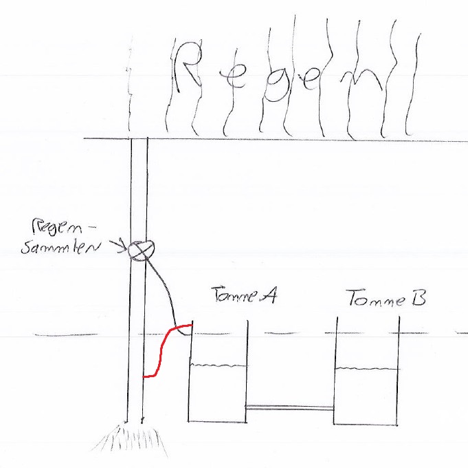

Hier die Skizze. Die Frage: wie hoch darf oder muss sich der Regensammler befinden, damit der gewollte maximale Höchststand in der Tonne (= Höhe des Einlasses) nicht überschritten wird?
Soweit ich weiß gibt es einen "selbsttätigenden Überlauf" innerhalb solcher Regensammler der das überlaufen der Sammeltonne verhindert.
Ab dort fließt das komplette Regenwasser ungefiltert in die Kanalisation
Ja, der Regensammler hat durch seine Konstruktion die Aufgabe, Regenwasser erst durch den Schlauch in die Tonne zu leiten, und wenn die Tonne ihren Höchststand (mutmaßlich Einlaufhöhe) erreicht hat, das Wasser ab dann einfach geradeaus weiter ins Fallrohr zu leiten. Aber irgendwoher muss der Regensammler ja "wissen", wie voll es in der Tonne ist. Und meine Vermutung über das Prinzip ist jenes, dass ab Wasserstand=Einfüllöffnung in der Tonne weiteres ankommende Wasser quasi nicht das Wasser in der Tonne verdrängt und den Wasserstand weiter nach oben drückt und die Tonne überläuft, sondern dass sich das Wasser zurückstaut, der Zulaufschlauch wird voll, und geht bis zum Regensammler selbst zurück. Da nun der Weg nach außen mit Wasser voll ist, läuft es gerade nach unten? Demnach wäre es, und das war die Frage, egal wie hoch sich der Regensammler über dem Niveau der Tonne befindet?

So oder so ähnlich. Also ab der zu begrenzenten Höhe einfach einen Rücklauf zur Regenrinne oder nen Gulli legen.

Man sollte einfach darauf achten, dass der Anschluss am Faß mind. 7 cm unter dem Faßrand angebracht ist.
Sobald der Pegel in der Tonne den Zulauf erreicht, wird der Sammler automatisch die zuleitung stoppen und das Wasser komplett durchleiten.
Ein extra Ablauf wie von Haudrauff ist dann nicht nötig
Diese 7cm habe ich auch schon mal gelesen...aber es gibt nun Leute die sagen, die Tonne würde immer überlaufen, weil ihr Füllstand im Grunde der Höhe des Regensammlers nacheifern möchte...also egal wo der Zulauf zur Tonne sich befindet...die Tonne liefe halt permanet über und würde ja nicht den Stand erreichen, den der höher gelegene Sammler hat. Per "korrespondierender Gefäße" würde sich also nie ein gleicher Stand einstellen. Aber nochmals: gilt hier überhaupt der Grundsatz der korrespondierenden Gefäße oder eben nicht?
Jemand sagte mir gegenteilig, die Tonne wird nicht voller als bis zur Einlasshöhe laufen, weil hydrostatischer Druck und Luftdruck gleich sind...

Man müsste erstmal klären welche Arten des Überlaufschutzes es überhaupt gibt.
Bisher konnte ich nur welche finden, bei denen die genannten 7cm Höhendifferenz im Faß der "Sicherheitabstand" ist den der Überlaufschutz im Sammler benötigt um vollzulaufen (eine ca 5 cm hohe Regenschiene im Sammler) und somit das ungefilterte Regenwasser weiter im Fallrohr durchfließen läßt.
Bei einem solchen Schutz, ist natürlich die "höhennahe" Montage nötig aufgrund des Gesetztes der "korrespondierender Gefäße". wie du schon sagtest.
Weitere Frage, gibt es andere Systeme ?!
