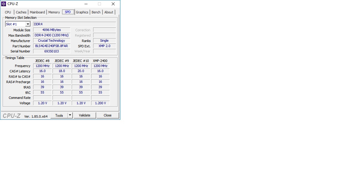

Stellt sich jetzt u.a. die Frage, welche Version von Memtest gemeint ist inkl. der Vorgehensweise damit und welche RAM-Riegel mit genauer Part-Nr. verbaut sind (Screens von CPU-Z Mainboard, Memory + SPD) sowie ob da per BIOS bzw. Software diverse Tuningtools arbeiteten.

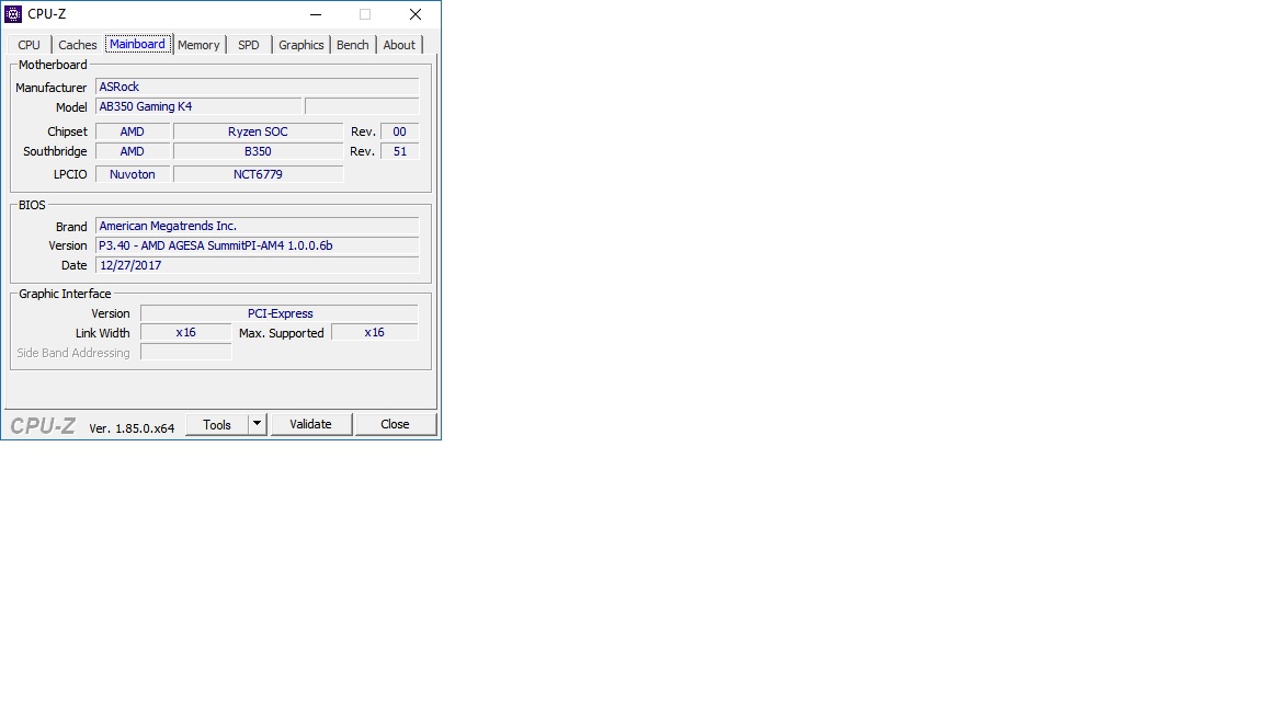

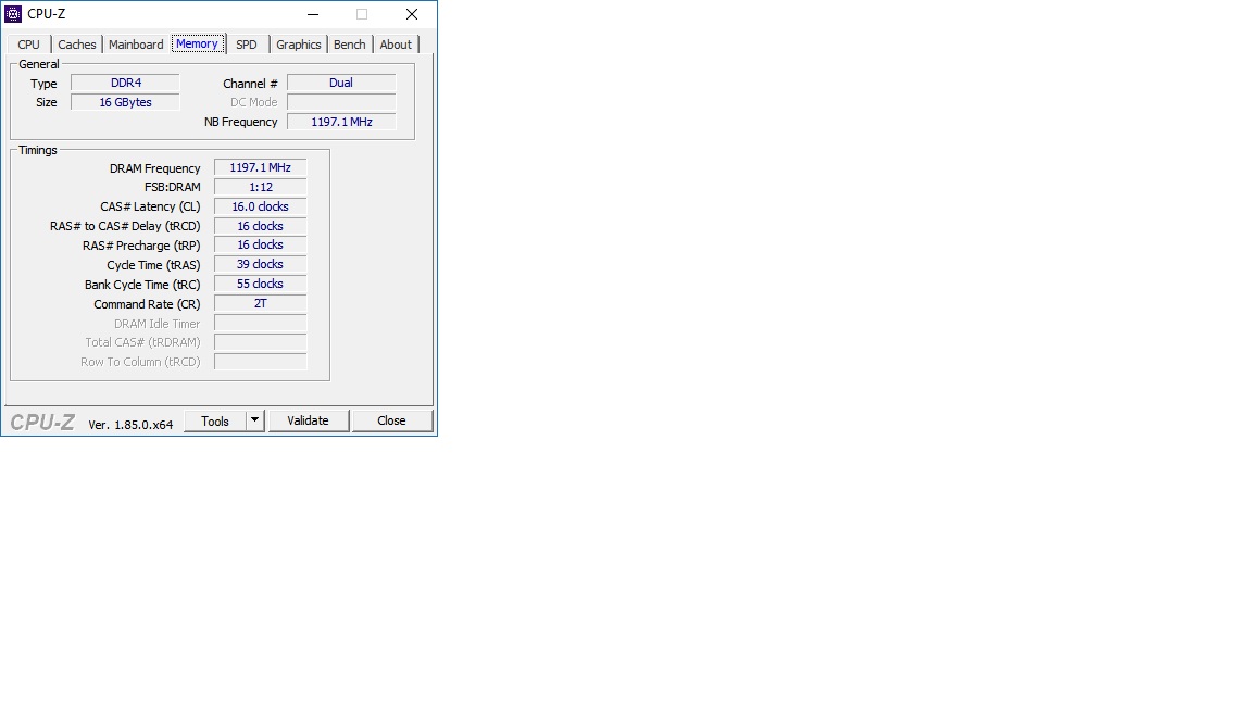

Hier die Screens:
Asrock hat in seiner Speicher QVL-Liste für 2400 nur einen ECC-RAM von Crucial mit Part-Nr. CT8G4WFD824A.18FB1 und der hat noch ECC. Deine Part-Nr. taucht dort nirgendwo auf. Zur Fehlersuche sollte einer aus dieser QVL-Liste genommen werden.
BIOS ist veraltet - normalerweise werden in neueren Versionen u.a. zuvor "inkompatible" RAM eingepflegt.
