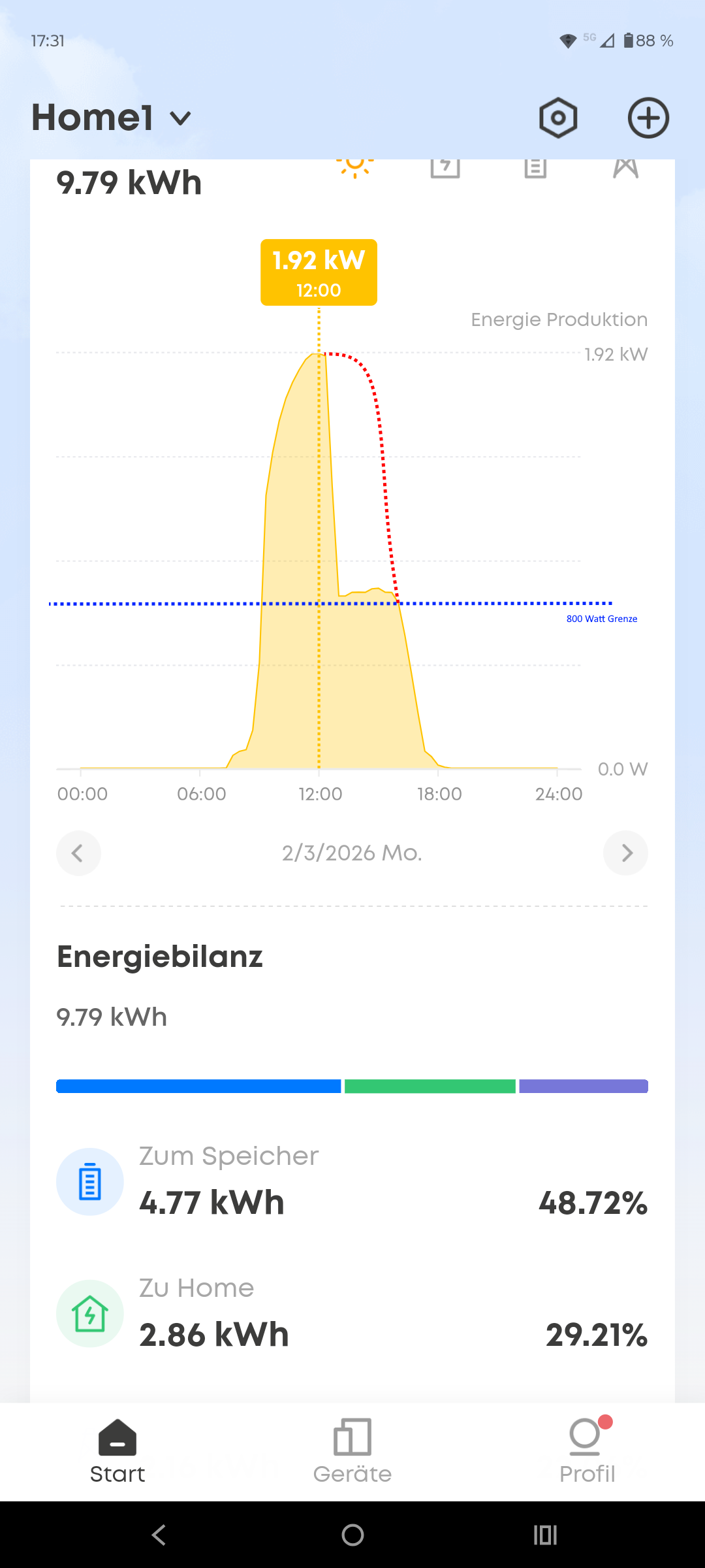

Bei schönem Wetter ist mir nun aufgefallen, dass die Akkus bereist um 11 Uhr voll geladen sind und danach lediglich die erlaubten 800 Watt eingespeist werden. Aus Sicht des Ertrages ist eine Drosselung zum Zeitpunkt des höchsten Ertrages natürlich nicht optimal.

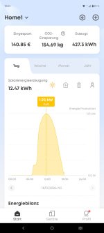

Screenshot_20260312-173140.Anker.png Der mögliche Ertrag unter der roten imaginären Kurve geht "verloren". Trotz Peak-Solarleistung greift bei geladenem Akku die 800 Watt Einspeise-Grenze.
Nun frage ich mich, ob ich nicht die Laderate der Akkus beschränken kann und der Einspeisung Vorrang gebe.
Sprich bis zu einer Solar-Leistung von 800 Watt wird Strom eingespeist, eben das maximal Erlaubte. Bei einer Solar-Leistung von über 800 Watt werden zusätzlich die Akkus geladen. So würde man die Ausbeute maximieren. Die Akkus würden zwar erst später am Tag voll aufgeladen sein, aber das stört ja nicht.

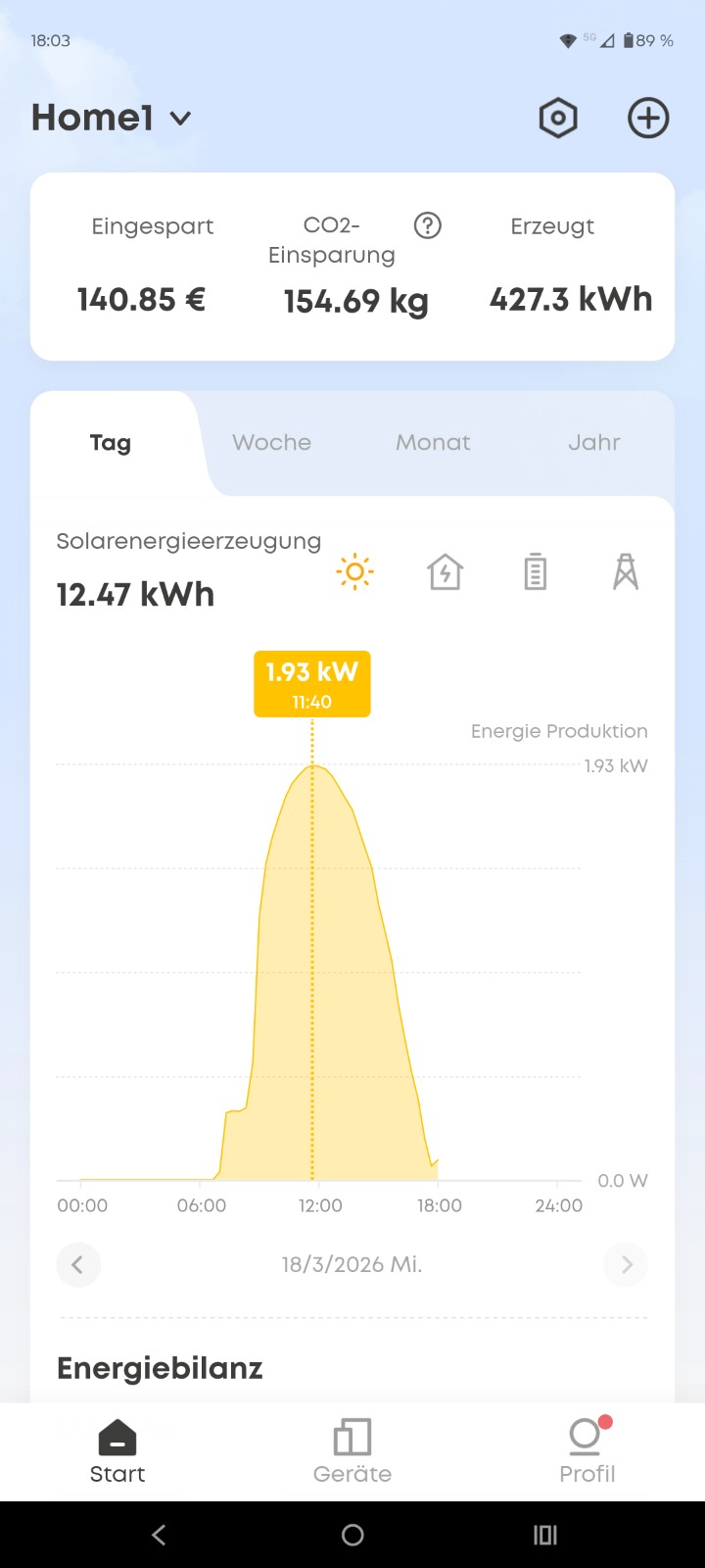

Mit 800 Watt Grenze schwierig, weil ich deutlich mehr produziere. Aber der Tipp war Gold wert! Der Akku fungiert jetzt aktuell nur als Puffer für >800 Watt
Auf jeden Fall eskaliert es jetzt massiv ohne Einspeise-Drosselung 🙂

@SaxnPaule Genau so funktioniert es aktuell. Die Sonne hat mir gestern den Speicher trotz durchgängiger Einspeisung fast voll aufgeladen.
Selbst jetzt hat der Akku schon 20%, obwohl permanent eingespeist wird. Und es ist gerade mal 10 Uhr.
