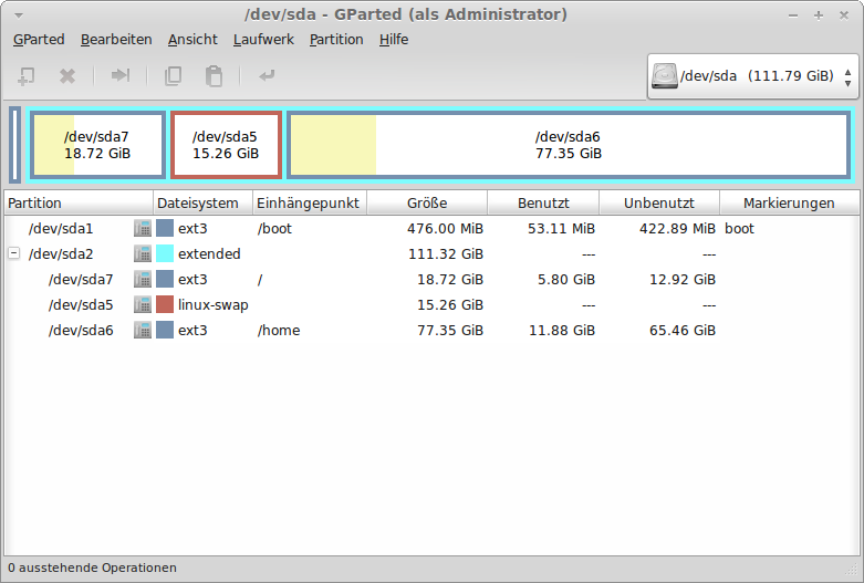

Meine Partitonierung meiner SSD sieht so aus: ( siehe angehängtes Bild)
Und ich verwende auf diesem System Linux Mint 13 (64 Bit) . Der Zweit Pc hat Ubuntu drauf wobei die Unity entfernt wurde und durch Fluxbox ersetzt.
Ausserdem kleine Randinfo Ext 3 ist nichts anderes als Ext 2 mit Jounalfunktion.
KLICK

@Nugget100: Das habe ich sonst ja immer gemacht und es funktionierte bei dem Board unter U/EFI nicht.
Auch bei der automatischen Installation, bei der der alles selbst gemacht hat kam der Fehler bei raus.
Sah bei mir, als es nicht funktionierte, genau so aus wie bei dir, nur dass da dann nicht ext3, sondern ext4 als Format war (natürlich auch zum Formatieren markiert).
