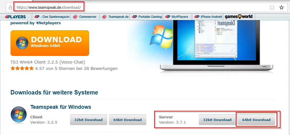

Teil 1: Teamspeak Server herunterladen und installieren
Hinweis: Teamspeak installiert sich dort, wo die entpackten Dateien ausgeführt werden. Auch empfiehlt es sich, den Dateipfad möglichst kurz zu halten da wir den später noch ein paar Mal eingeben müssen.
Dann ts3server.exe ausführen und die Installationsroutine weiter-weiter-fertig durchklicken. Bei Windows 10 kommt dann noch eine Nachfrage ob man automatisch Firewall-Freigaben einrichten möchte. Kann man machen, wenn man den TS3 Server regulär laufen lassen will, aber uns hilft das jetzt nicht weiter.

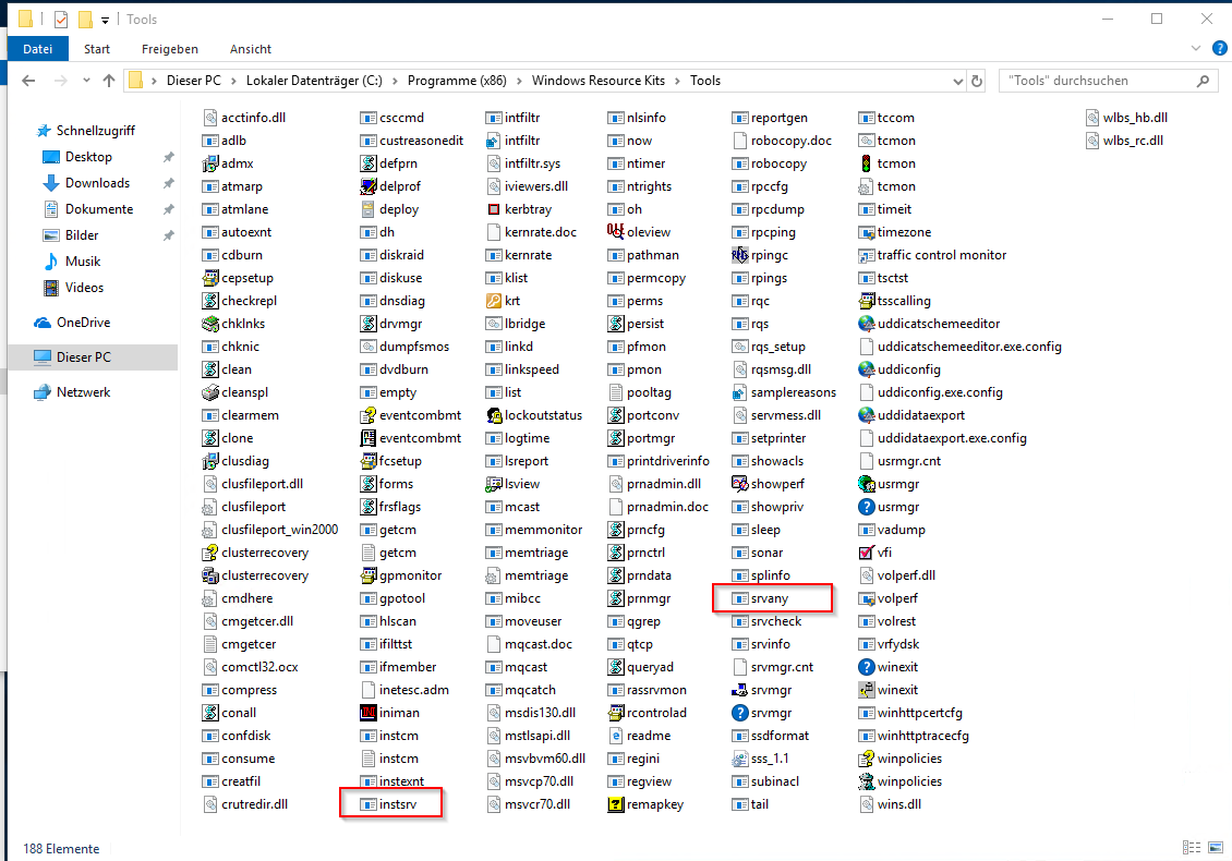

Als nächstes brauchen wir die Windows Server 2003 Resource Kit Tools.
Die findet man hier: https://www.microsoft.com/en-us/download/details.aspx?id=17657
Der Download ist von Microsoft leider nicht mehr verfügbar und kann statdessen von der Waybackmachine capture geladen werden: rktools.exe direct download link via web.archive.org
Downloaden, installieren, und den Installationsordner öffnen. Das bekommt ihr hoffentlich auch ohne Bebilderung hin, oder?
Wir brauchen diese beiden Dateien: Srvany.exe und Instsrv.exe
Die Tools sind alt, aber tun was wir brauchen.
Wer mehr wissen will zu den Tools und was die machen, kann sich ja mal auf dieser Microsoft KB einlesen: https://support.microsoft.com/en-us/help/137890/how-to-create-a-user-defined-service
Wie dem auch sei, wir kopieren die beiden Dateien jetzt in den TS3s Ordner:

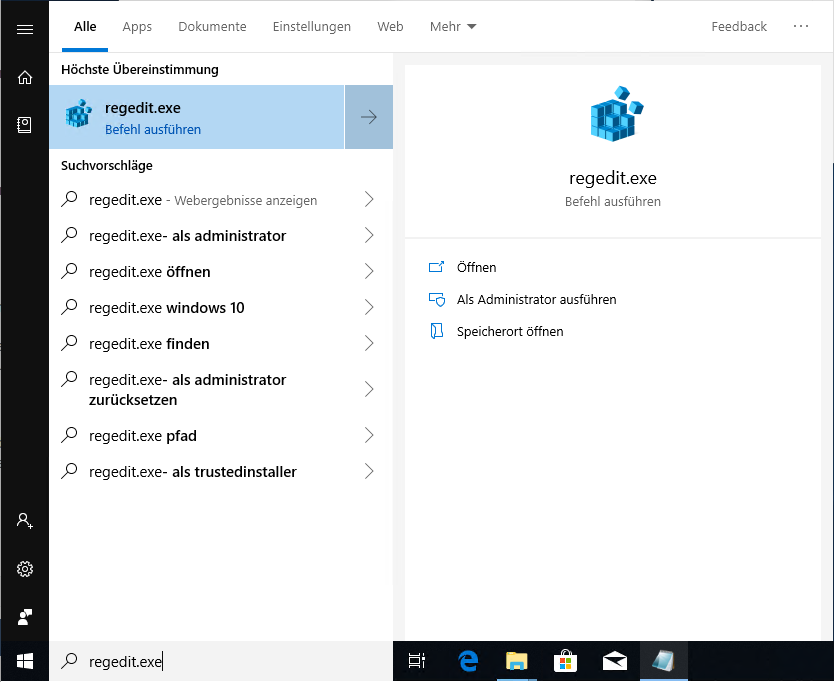

Jetzt wird’s etwas riskant, weil wir müssen direkt an die Registry, um den Dienst fertig zu konfigurieren. Den Registry Editor mit regedit.exe aufrufen:
Vorsicht mit der Registry: Ein falscher Klick und ihr könnt im schlimmsten Fall den Computer komplett neu installieren.
Im Zweifelsfall vorher die gesamte Registry exportieren als Backup.
Jetzt zum korrekten Key navigieren:
HKEY_LOCAL_MACHINE\SYSTEM\CurrentControlSet\Services\Teamspeak 3 service
Jetzt müsst ihr hier einen neuen Schlüssel anlegen:
Der Name des Schlüssels ist Parameters
Hier müssen jetzt zwei Zeichenfolgen angelegt werden:
Die beiden Zeichenfolgen sind Application und AppDirectory.
Hier müssen jeweils der Pfad zur Exe und der Pfad zum Installationsverzeichnis angegeben werden. Falls ihr hier einen anderen Pfad als ich gewählt habt, diesen entsprechend anpassen.
Den Pfad angeben tut ihr, indem ihr einen Doppelklick auf das Objekt macht, oder Rechtsklick und dann Bearbeiten.
Bei mir steht dann dies im ‚Ordner‘ (Schlüssel) Parameters:

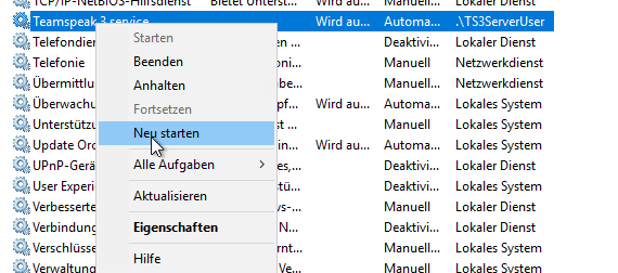

Jetzt ist es Zeit, die Dienste aufzurufen mit services.msc (wobei eine Suche nach ‚Dienste‘ auch zum Ziel führt auf deutschen Systemen).
Per Rechtsklick die Eigenschaften aufrufen, und den Starttyp auf Automatisch (Verzögerter Start) ändern. Das sollte mit Automatisch auch funktionieren, aber ich hatte da teils merkwürdige Fehler, die bei mir auftraten.
Der einzige Unterschied ist, dass hier der Start nach Hochfahren der VM etwas verzögert wird.
Hier wird auch offensichtlich, warum wir vorhin die Firewall-Ports nicht brauchten: Die ausgeführte Exe ist hier srvany.exe, nicht ts3server.exe, womit der Dienst dann nicht erreicht werden könnte.
Dann einfach auf ‚starten‘ drücken und der Dienst sollte direkt starten.
Kommt eine Fehlermeldung das der Dienst keine Abhängigkeiten hat und sich wieder beendet, habt ihr einen Fehler bei den Registry-Einträgen, prüft die nochmal.
