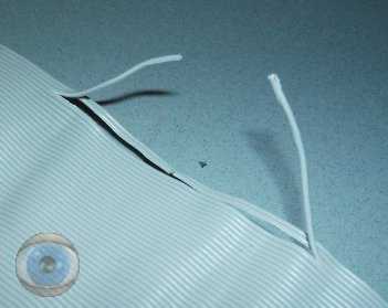

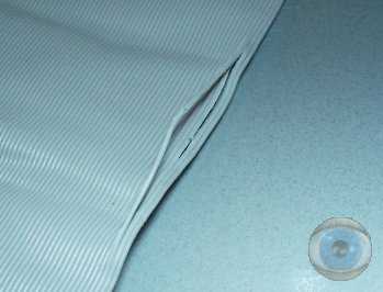

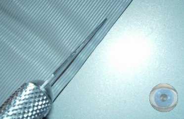

Man nehme ein 80poliges IDE-Kabel und trenne das dritte Kabel von der Seite durch, die nicht an der Seite des roten Kabels liegt (siehe pics). Bei einem 40poligen wäre es das Vorletzte.
Ganz wichtig wäre dabei zu erwähnen, dass es an der Stelle zwischen Board und dem ersten LW geschehen muß, da es sonst nicht funtioniert weil das Kabel zwischen den LW auch die Master & Slave Steuerung anspricht!
Bei mir hat das Ganze wunderbar geklappt und ich werde nicht mehr von einer dauerleuchtenden HDD-LED beim Brennen genervt! Der Mod ist allgemein ungefährlich, da der 39pin nur die LED anspricht.
Bitte beachtet das die Bilder mit einem 80poligen gemacht worden sind! Das funktioniert auch bei Rundkabeln. aber bevor ihr eure guten Rundkabel verstümmelt, probiert es doch einfach mal an einem Flachbandkabel aus.
