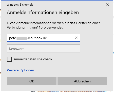

@Daniel Albert
hast Du die Anmeldeinformation in dieser Form eingegeben (vollständige Mail-Adresse)?
Und bei Kennwort das zu diesem Microsoft-Konto gehörige Passwort?
Und auch überprüft, ob bei Start > Einstellungen > System > Remotedesktop und dann Remotedesktop aktiviert ist?

Pete11 schrieb:
@Daniel Albert
ja hilft nicht liegt scheinbar daran,. dass ich keine kostenlose sondern eine Business verwende

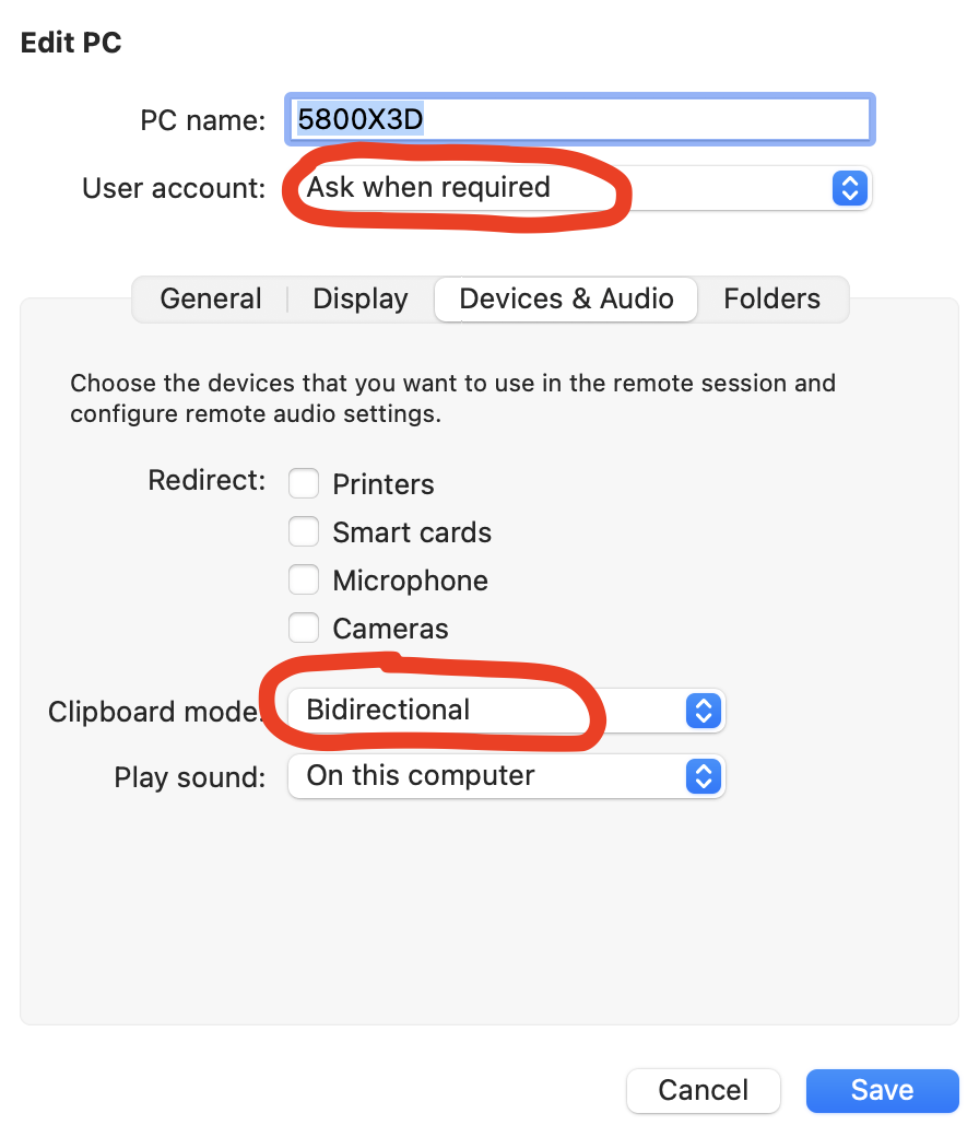

Daniel Albert schrieb:
Scheinbar wird das Passwort nicht richtig gesetzt daher der Runas. RDP hat auch nichts mit der Zwischenablage zu tun sondern ich möchte auf auf dem RDP PC die Daten in die Zwischenablage kopieren und auf dem anderen PC wieder einfügen.
  • ich logge mich auf meinem MacBook mit meinem Apple Account ein
  • öffne eine RDP zu einem meiner Windows Rechner, dafür wird mein MS Account verwendet, das Passwort dazu kann ich im RD-Manager speichern oder jedesmal abfragen lassen
  • auf dem "remote" Rechner kopiere ich etwas in die Zwischenablage
  • zurück auf dem lokalen Rechner (Mac!) kann ich das einfügen, die Zwischenablagen sind "transparent" (wenn entsprechend konfiguriert)
von Windows zu Windows funktioniert das entsprechend, ich sitze aber gerade am Mac und es läuft nur der eine Windows PC.
insofern verstehe ich immer noch nicht, was du eigentlich machen möchtest und wie das alles zusammenhängt, was du da erzählst?

Probiert geht auch nicht - man nervt das. Habe es jetzt mit einem anderen Laptop probiert wo auch mein Businessaccount hinterlegt ist gleiche Problem
Genau das was du beschreibst möchte ich. Habe es gerade probiert. Die Zwischenablage ist in den RPD Einstellungen aktiv. Sprich wenn ich etwas auf dem Remote in die Zwischenablage speichere kann ich es lokal einfügen aber halt nur eins. Drücke ich Windows + V auf dem lokalen PC ist diese leer.
Lokal geht es, mehrere Daten per STRG+C in die Ablage und per STRG+V wo anderes einsetzen. Bringt mir aber nichts da ich die Webseite wo ich das machen möchte nicht mit 2 verschiedenen Formularen öffnen kann. Er erkennt das ich schon eins offen habe. Daher würde es nur funktionieren wenn ich die Seite 1x Remote und 1x lokal öffne und dann die Werte aus den Felder kopiere.
