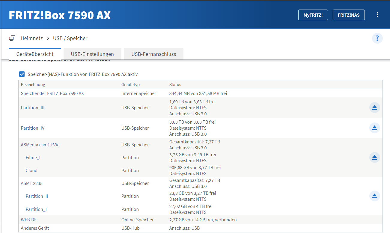

Darauf sieht man die Belegung meiner Festplatten, die mit der Box verbunden sind, sehr gut.
