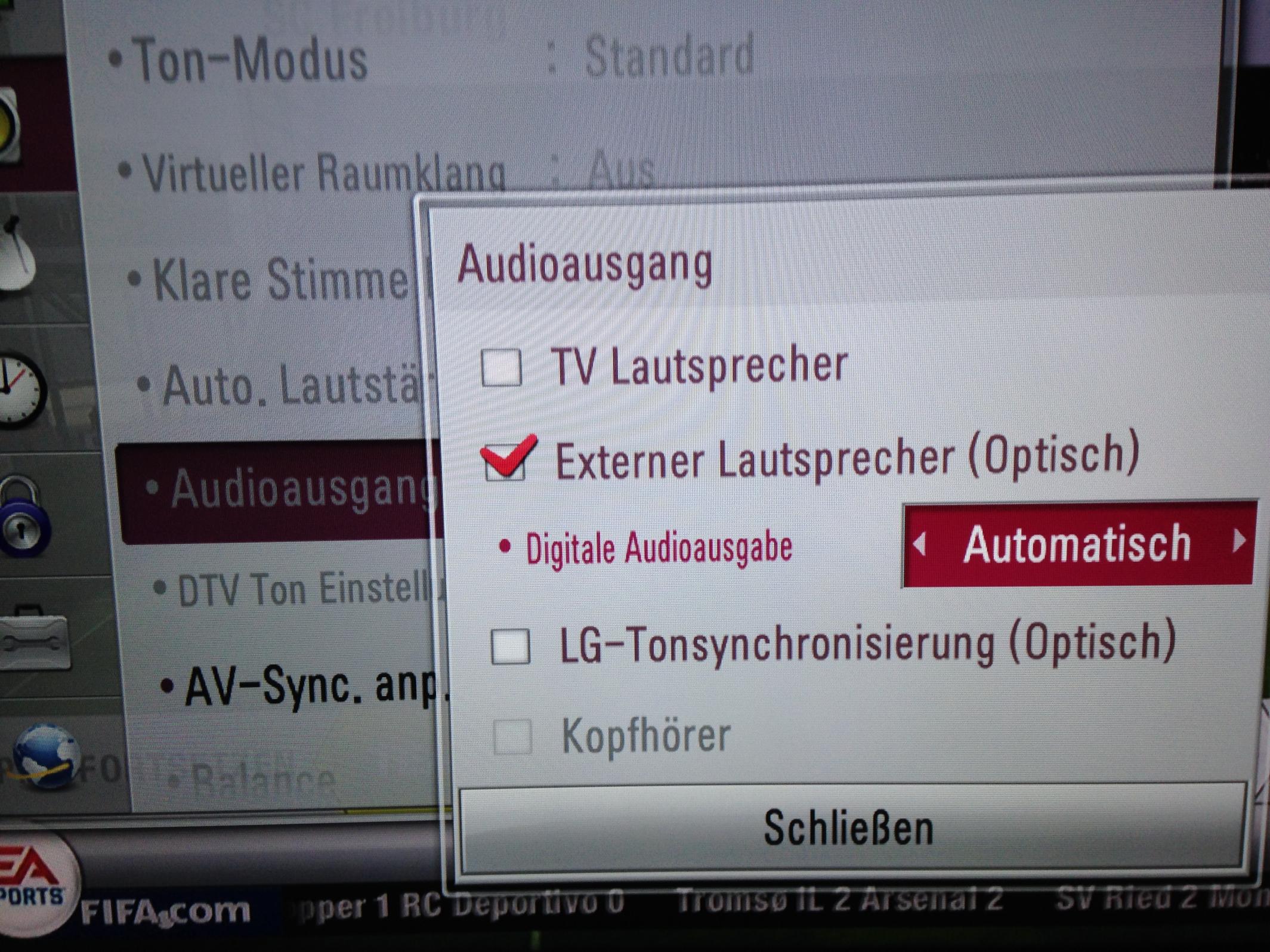

habe hier eine Bose 321 GS Series III Anlage und möchte sie als Übergang an meinen TV nutzen. Habe den Bose Receiver per HDMI-Kabel an den Fernsehen angeschlossen, wenn ich eine DVD einlege funktioniert auch alles, also der Sound kommt über die Bose, das Bild über den TV. Mein Problem ist jetzt nun dass ich es nicht hinbekomme den TV-Sound über die Bose wiederzugeben, also sei es der Sound vom Fernsehen (Satellit), USB Stick Wiedergabe oder der Konsole. Egal was ich einstelle, entweder der Sound kommt über den Fernseher oder er bleibt ganz weg.
Nun bin ich mir nicht sicher was die Verkabelung bzw. die Einstellungen angeht, habe die Anlage zum Testen geliehen bekommen und dazu nen Beutel voller Kabel. Laut Bedienungsanleitung soll es ja ganz einfach funktionieren, einfach Rot/Weiß in den Audio Out Anschluss vom Fernseher und die Gegenstellen dazu in den Audio In TV vom Bose Receiver. Dann noch im Soundmenü von LG auf externen Lautsprecher umstellen. Leider kommt dann wie gesagt gar kein Sound. Viel mehr zum Einstellen habe ich nicht und laut Bedienungsanleitung kann ich mit den Kabeln auch nicht mehr viel verändern.
Liege ich da in irgendeiner Hinsicht falsch? Brauche ich andere Kabel bzw. muss ich sie anders stecken am Receiver z.B.? Sind die Einstellungen am TV richtig - habe ein Bild im Anhang hochgeladen, kann bei Audioausgang "Externer Lautsprecher (Optisch)" einstellen, dort habe ich die Möglichkeit zwischen "Automatisch" und "PCM" - macht das einen Unterschied?

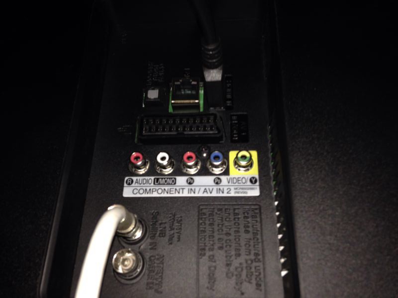

Hast du mal ein Bild von der Rückseite deines TVs mit den Anschlüssen?
Hab mal auf der Homepage von LG geschaut: http://www.lg.com/de/tv/lg-47LA6136/technical-specifications
Und die einzigen Ausgänge die ich noch gefunden habe, ist der Optische Digitalausgang oder zur noch der Kopfhöhrerausgang. Dieser sollte auch funktionieren, aber ist halt keine Dauerlösung.
Hab auf die schnelle nicht einmal gelesen ob der TV einen HDMI out mit ARC hat. Analogausgänge mit den Rot Weißen Steckern habe ich auch keinen gefunden.

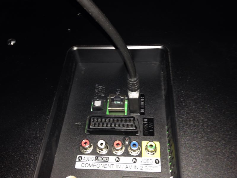

Hier mal die Rückseite auf die Schnelle fotografiert:
Da die bose keinen hdmi in hat, wuerd ich das so machen. Ps3 per hdmi an den tv, vom tv zur bose das toslink kabel und fuer die dvd's die du mit der bose gukkst noch das hdmi kabel von der bose zum tv. Dann sollte alles gehen, vorausgesetzt deine einstellungen sind richtig.
