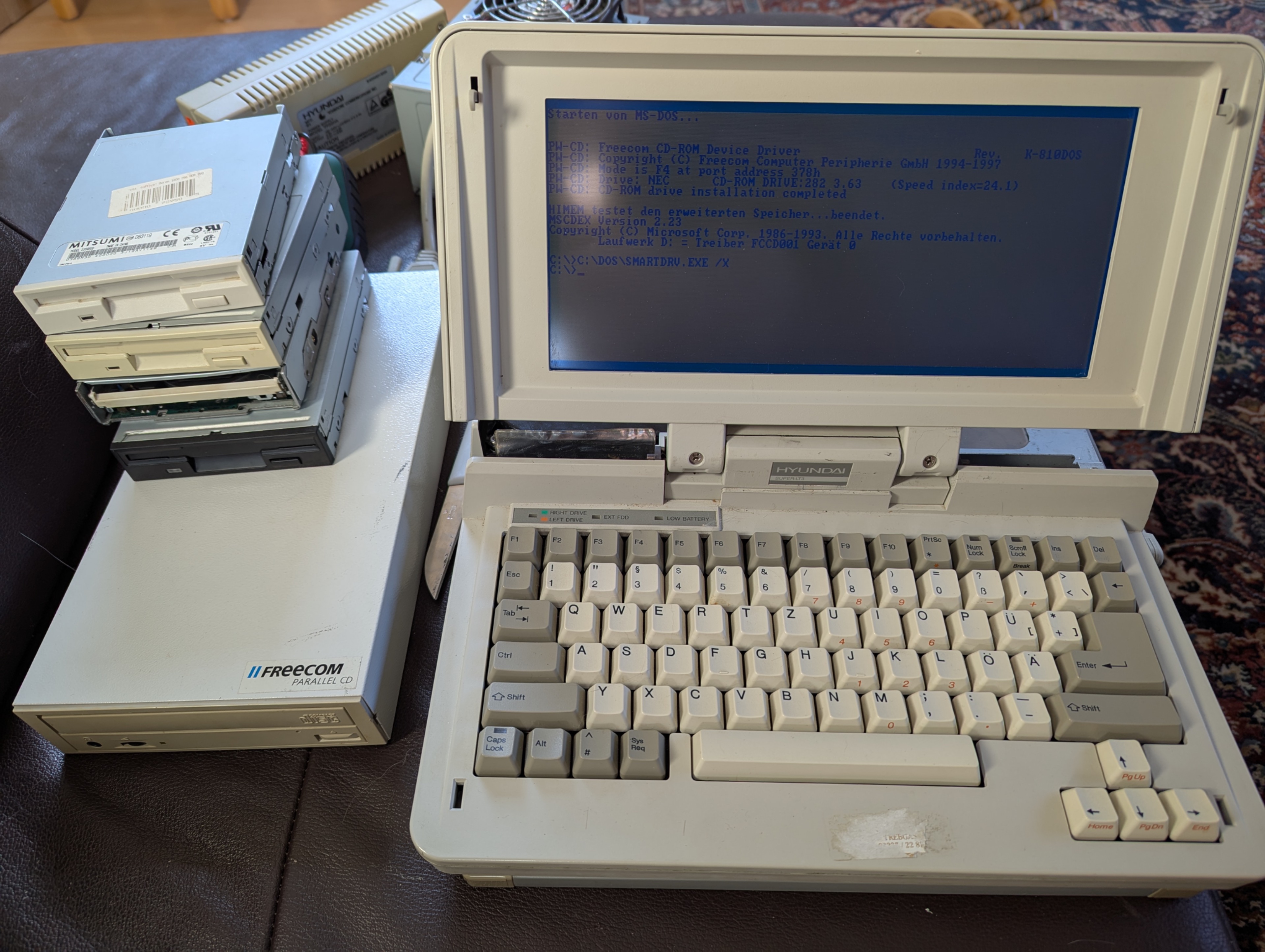

ich wollte euch ein Update zu meinem Huawei Super-LT3 Laptop geben. Nachdem ich ein anderes Diskettenlaufwerk ausprobiert habe (Strom über ein altes PC-Netzteil), konnte ich endlich den Treiber für mein externes CD-ROM-Laufwerk installieren. Allerdings habe ich jetzt Probleme mit der Installation von Windows 3.10:
  • Ich habe mehrere CDs mit unterschiedlichen ISO-Dateien gebrannt, aber jedes Mal bekomme ich die Fehlermeldung, dass eine "EXE-Datei fehlerhaft" ist. Es ist schon sehr unwahrscheinlich, dass alle drei gebrannten CDs defekt sind.

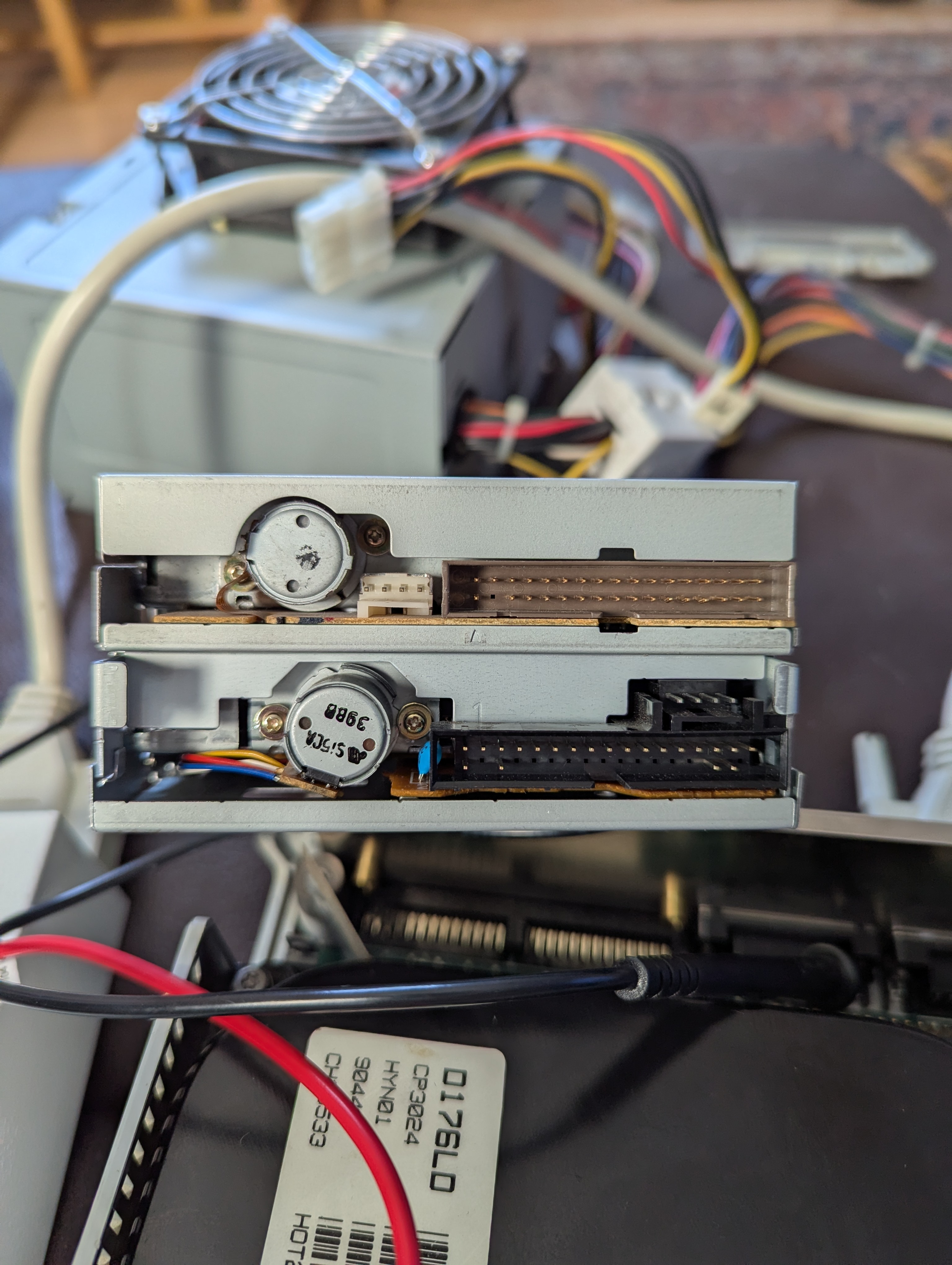

  • Wie man auf dem Bild sieht, hat das Diskettenlaufwerk (unten im Bild) weniger Pins, eventuell führt das zu Datenfehlern beim Kopieren.
- Ich habe auch versucht, Windows 3.10 von Disketten zu installieren, aber auch hier bekomme ich immer wieder Fehlermeldungen beim Kopieren von Dateien, während der Installation von Windows.
Meine Vermutung ist, dass der CD-ROM-Treiber, den ich zu Beginn installiert habe, nicht korrekt funktioniert, weil er von Diskette schon nicht ordentlich kopiert werden konnte, weil das Laufwerk weniger Pins hat.

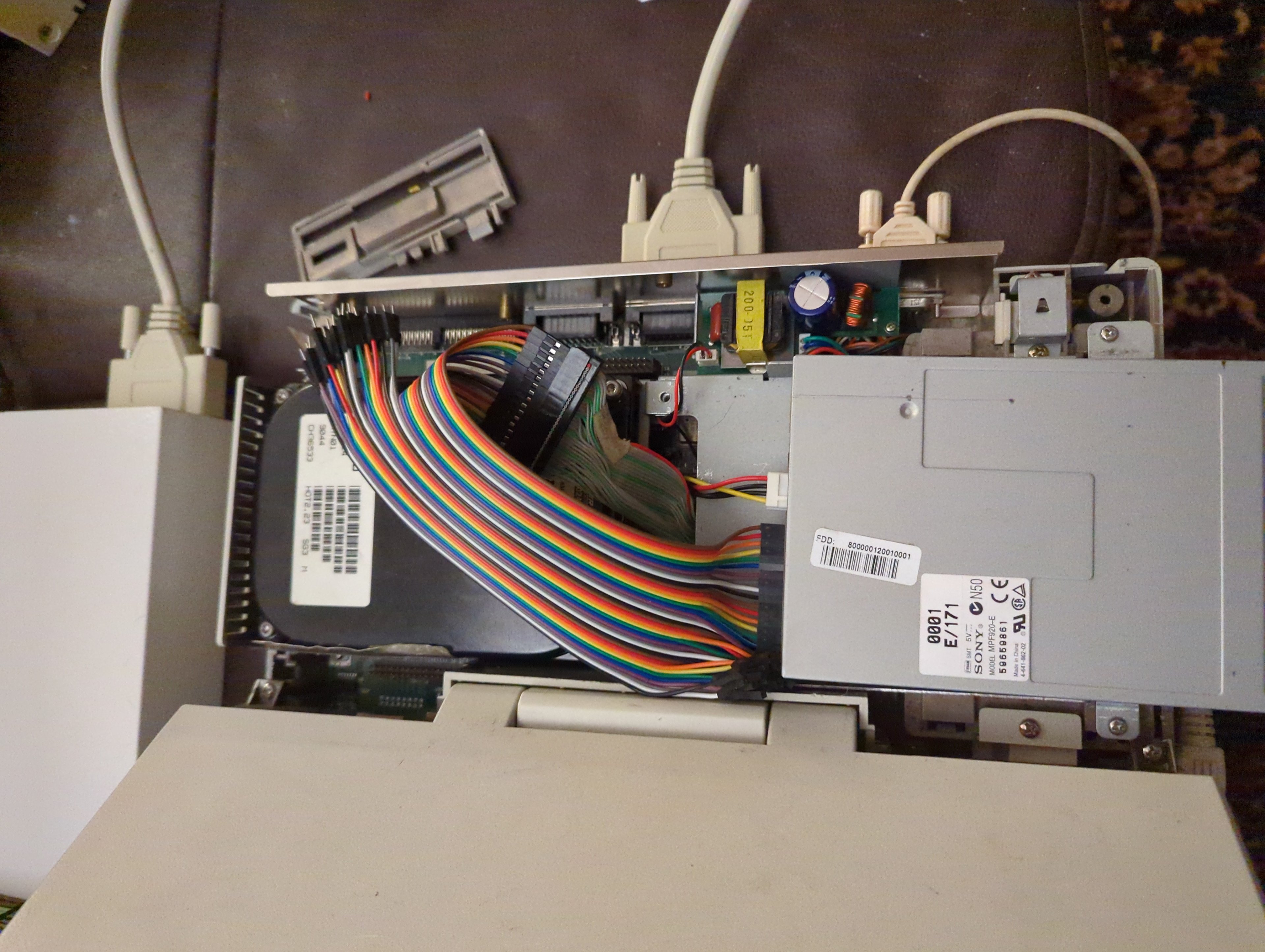

Ich hab, da ich anfangs nicht vermutet habe dass das Diskettenlaufwerk solche Probleme macht beim kopieren von Daten, versucht das Diskettenlaufwerk einzubauen indem ich einen Molex Stecker an das bestehende Stromkabel zur Festplatte verdrahtet hab.
Allerdings hab ich vorher nicht gemessen sondern mich drauf verlassen das die Farben die gleichen sind, aber rot und gelb sind bei dem alten System von 89 vertauscht, gelb liefert 5v und rot 12v.
Dadurch ist mir das Diskettenlaufwerk jetzt abgeraucht und ich hab wieder nur die anderen Diskettenlaufwerke die das selbe Problem haben wie oben beschrieben (Sie werden garnicht erst erkannt oder der Laptop geht nicht ein wenn man das Flachklabel anders herum dreht). Da das eine Laufwerk funktioniert hat, hab ich aber dennoch die Hoffnung das ich eines der anderen irgendwie in dem Laptop rein basteln kann.

ist wohl am Ende eher unwichtig die eine Seite das ist alles Erdung, wird erst dann wichtig wenn man an einem Anschluss mehrere Laufwerke betreiben möchte.

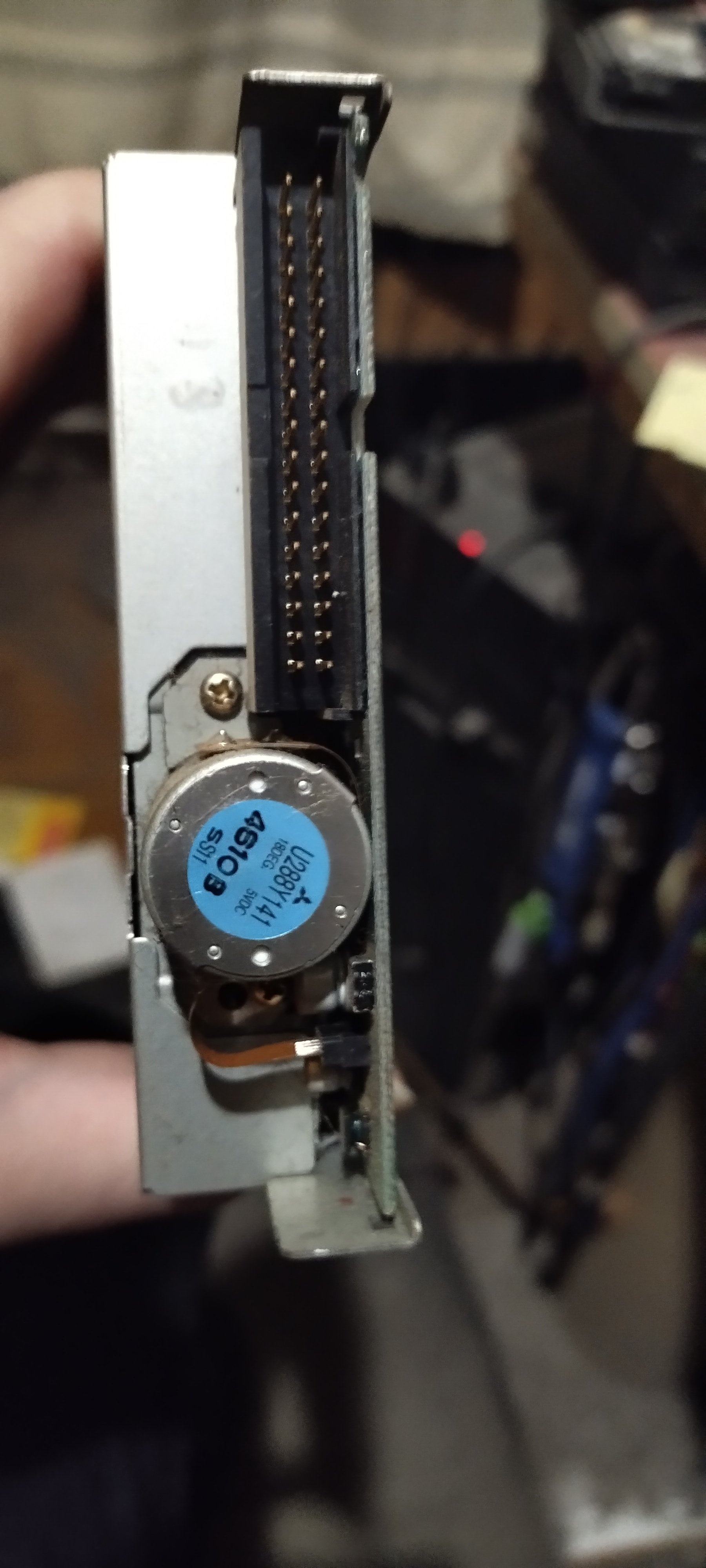

Beim Griff in die Schublade, mit den ca. 1000 Stk. Diskettenlaufwerken, habe ich gleich ein Diskettenlaufwerk ohne Molex Stromkabel gefunden, hat aber alle nötigen Pins.
Das ist halt herstellerspezifisch, du bekommst das geliefert, was du haben möchtest.

Ich hab mittlerweile das Diskettenlaufwerk zum Laufen gebracht, ich hab die untere Leiste die scheinbar eh nur gnd ist weggelassen. 17329965822517853548565220408128.jpg
Allerdings kann ich nach wie vor Windows nicht installieren, es kommt immer die Fehlermeldung "Datei kann nicht gelesen werden" ab disk 3.
Hab bereits ein anderes Windows runtergeladen (Englisch) das zeigt genau den selben Fehler. Ich hab auch schon verschiedene Disketten probiert.
Wie gesagt, vorher lief auch Windows auf dem Laptop und Scandisk findet bei Laufwerk C keine Fehler. Ich vermute irgendwie dass das Diskettenlaufwerk nicht so richtig unterstützt wird, keine Ahnung ob bei den älteren ohne molex und den neueren nicht doch irgendwas anderes ist?
