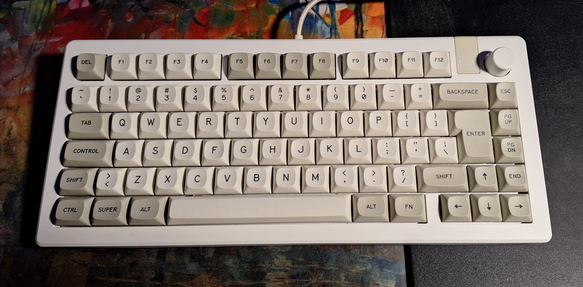

ISO - Tastatur mit ANSI - Belegung:

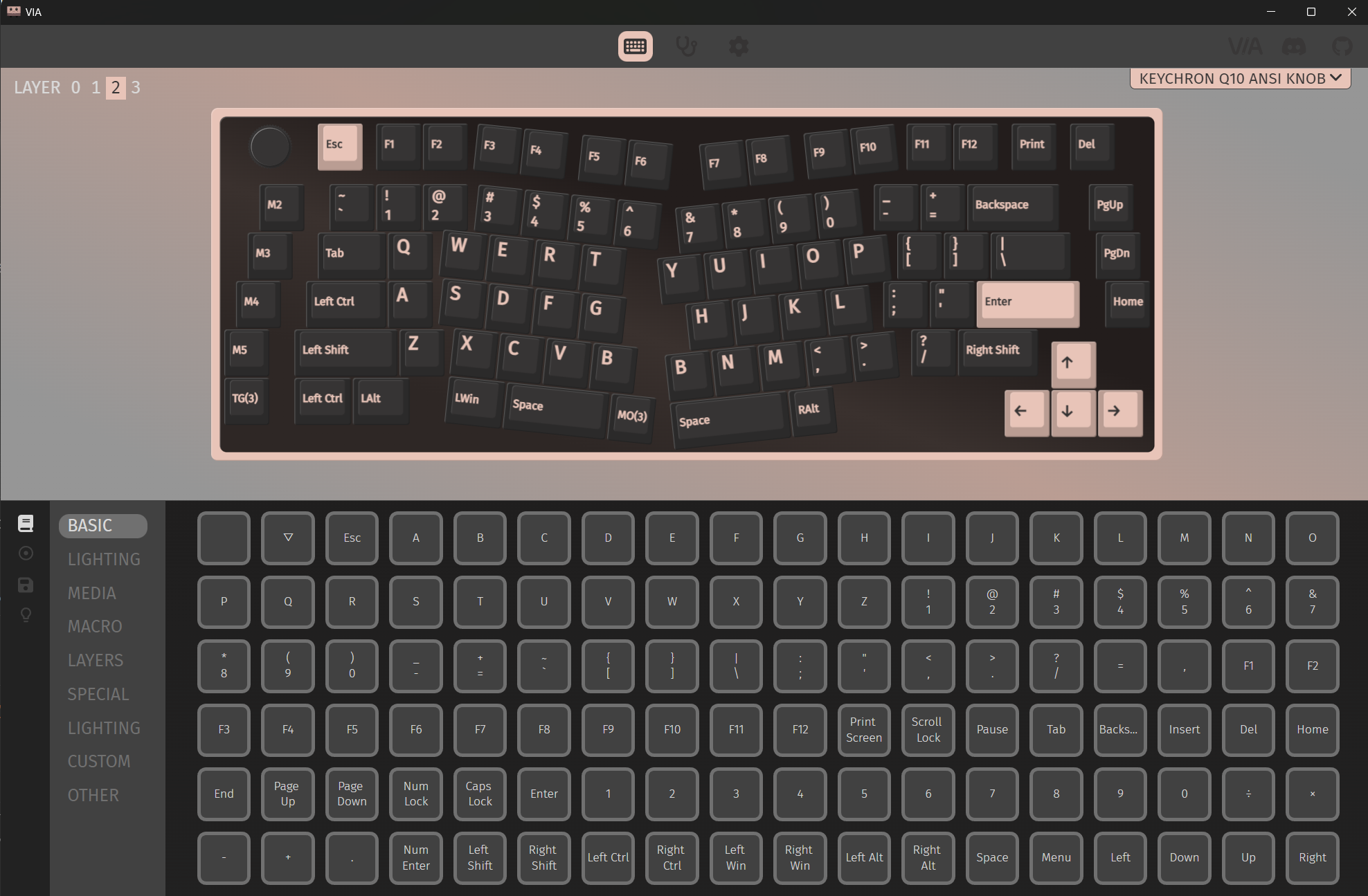

Ich konnte mir die Frage selbst beantworten. Es geht.
Es ging darum eine Ansi - US Tastatur zu verwenden und bei dieser "< | >" und "alt gr" auf z.B. die caps lock Taste zu legen. Ich war mir nicht sicher, ob eine ANSI - US Tastatur das können würde. Nach weiterer Recherche bin ich mir im Klaren darüber, dass es geht. Trotzdem danke :)
Für den Fall, dass jemand die Bezeichnung für "< | >" braucht: "NUBS"

Mit QMK kannst du da drauf legen was du möchtest, egal ob das ISO/ANSI/JIS oder dein persönliches Fantasielayout ist ;)
Fragestellung war aber ehrlich gesagt nicht wirklich klar, ich dachte jetzt erst dir geht’s um Tasten, die VIA grad physikalisch nicht anzeigt. Das wäre dann die Layout Option in VIA gewesen (falls bei dem Board vorhanden)
