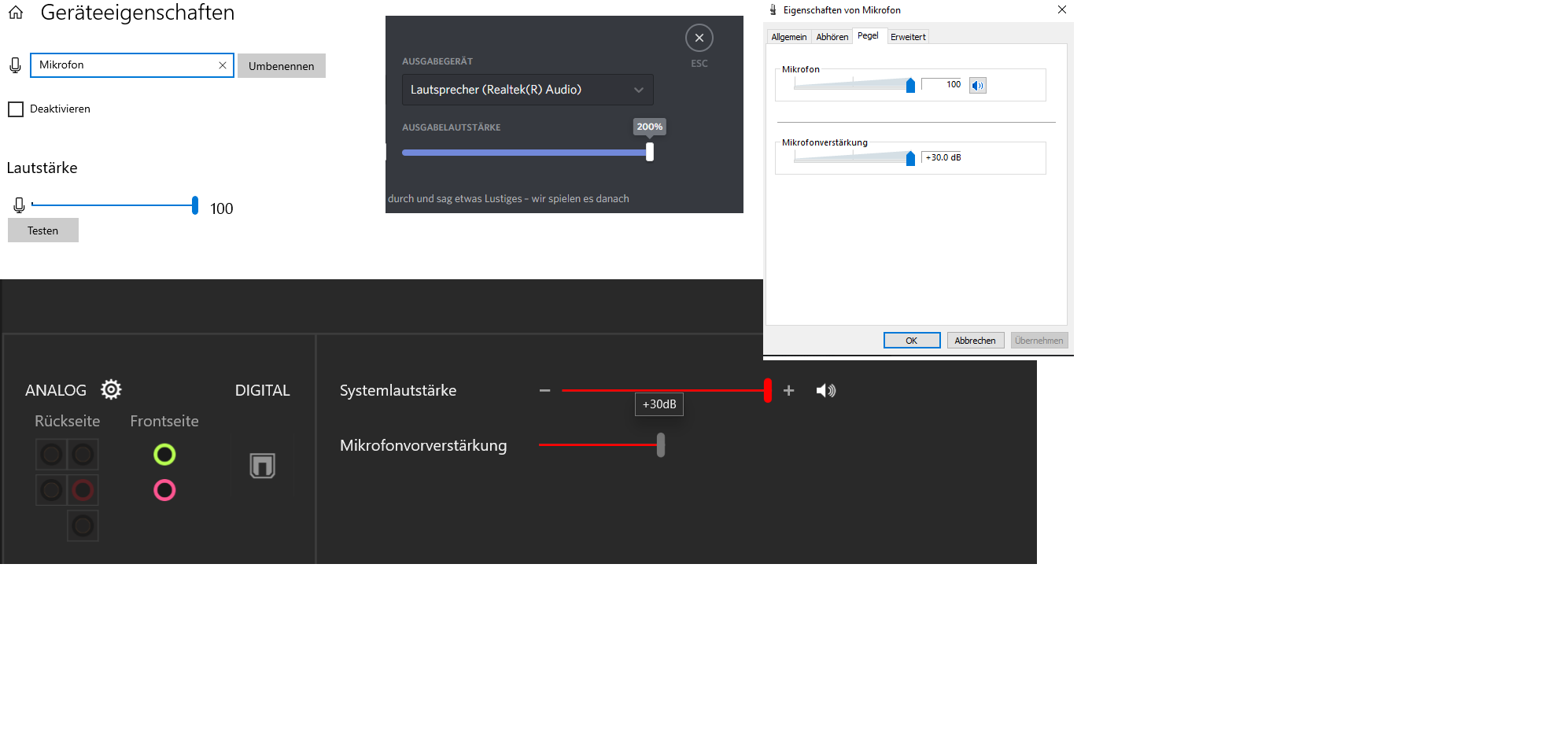

Moin,
Habe ein Problem mit meinem Mikro.
Hab alle Regler auf Anschlag, im Windows, im Treiber, in den Programmen wie Teamspeak 3 und Discord selbst, aber ich bin nur immer mäßig hörbar.
Habe so ein Ansteck Zalman Micro was von der Qualität eigentlich "ok" ist, aber eben zu leise, obwohl ich andere kenne die es haben und gut zu hören sind.
Was kann man da noch machen? Extra Soundkarte?
Nutze den Chipsatz von einem MPG Z390 GAMING PRO CARBON Board mit dem Realtek Treiber 6.0.8765.1
Danke schon mal
Es gibt bei Realtek im Treiber unter Mikrofon ein auswählbaren Mikrofonboost. 10 20 30 db
@Mongoo Der Mic Boost ist doch bereits aktiviert.
Der Mikrofon Eingang des Mainboards liefert wohl zu wenig Spannung für ein ordentliches Signal. In dem Fall kann eine USB Soundkarte helfen.
