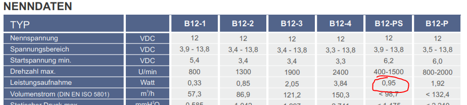

Die eLoops gibt es in zig verschiedenen Varianten, ob du ein "Stromproblem" hast, ist ja vor dir eher vermutet. Um ehrlich zu sein, glaube ich nicht, dass dieser Anschluss keine 2W in Summe liefern kann...

Hat jemand vielleicht ne Idee wie ich die Stromstärke ohne sonderlich hohen Aufwand heraus finden kann?
Habe eine Phobya Lüfteradapter gefunden, welcher PWM Signale in 3pin Signale ümwandeln kann und das bei 12W also sollte für beide Lüfter reichen.
