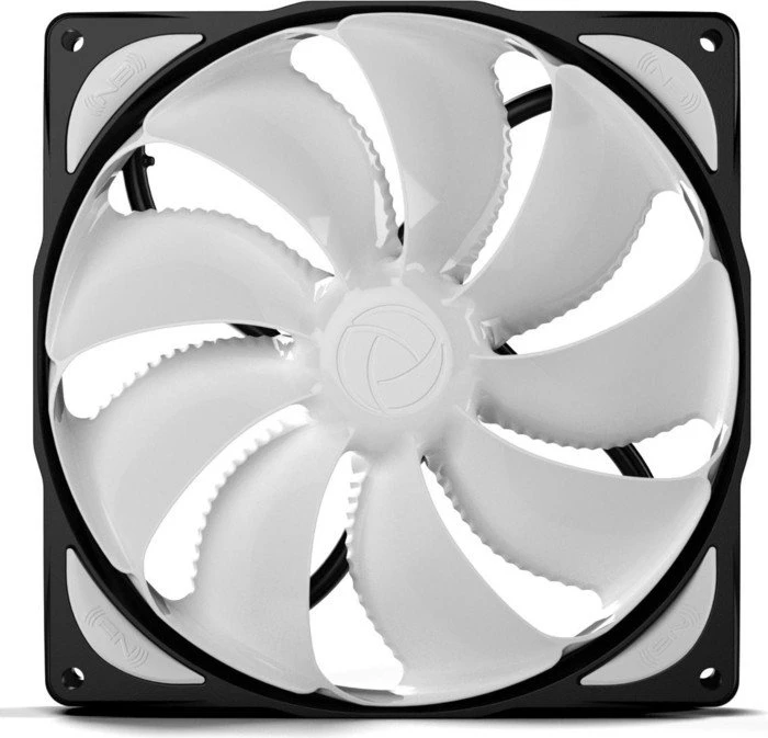

xexex schrieb:
Die Geräuschkulisse eines Lüfters ergibt sich primär durch die Luft die er umsetzen muss und nicht durch den Lüfter selbst.
Falsch.
Die Geräuschkulisse ergibt sich aus den Verwirbelungen beim Abriß der Luftströmung an den Lüfterblattkanten.
Die bewegte Luftmenge kommt da erst an zweiter Stelle.
xexex schrieb:
Um 600-800W an Wärme abzuführen, musst du einiges an Luft umwälzen und das geht nur dann mit einer niedrigen Lautstärke, wenn die Luft weitgehend ungehindert bewegt werden kann.
Erstens brauche ich keine 600W abzuführende Wärme und zweitens hängt das mit den oben angeführten Verwirbelungen zusammen.
Ich hab mal ein paar 80mm Gehäuselüfter auf leise getrimmt und das hat exzellent funktioniert:
alle scharfen Kanten gebrochen, die Lüfterblattspitzen abgerundet, die Abrißkanten profiliert und die Gußkanten der Lüfterblattseiten abgeschliffen.
Die Lüfter waren nicht mehr hörbar im Betrieb und auch bei Vollast viel leiser.
Die ganz leisen Lüfter haben nicht umsonst spezielle Blattformen:
https://geizhals.de/noiseblocker-nb-eloop-b14-1-itr-b14-1-a1313823.html
Leiser als 6dBA.
Alle kritischen Stellen geglättet, die Blattenden vergossen und Strömungskanäle an den Blattkanten.
https://geizhals.de/be-quiet-silent-wings-4-pwm-white-bl116-a3164329.html
Leiser als 14 dBA bei 1.100 U/min.
Alle scharfen Kanten entfernt, Blattenden gerundet, Strömungsleitstege auf dem Lüfterblatt.
Krach gibt es immer, wo die Luft hart abreißt und unkontrolliert verwirbelt.
