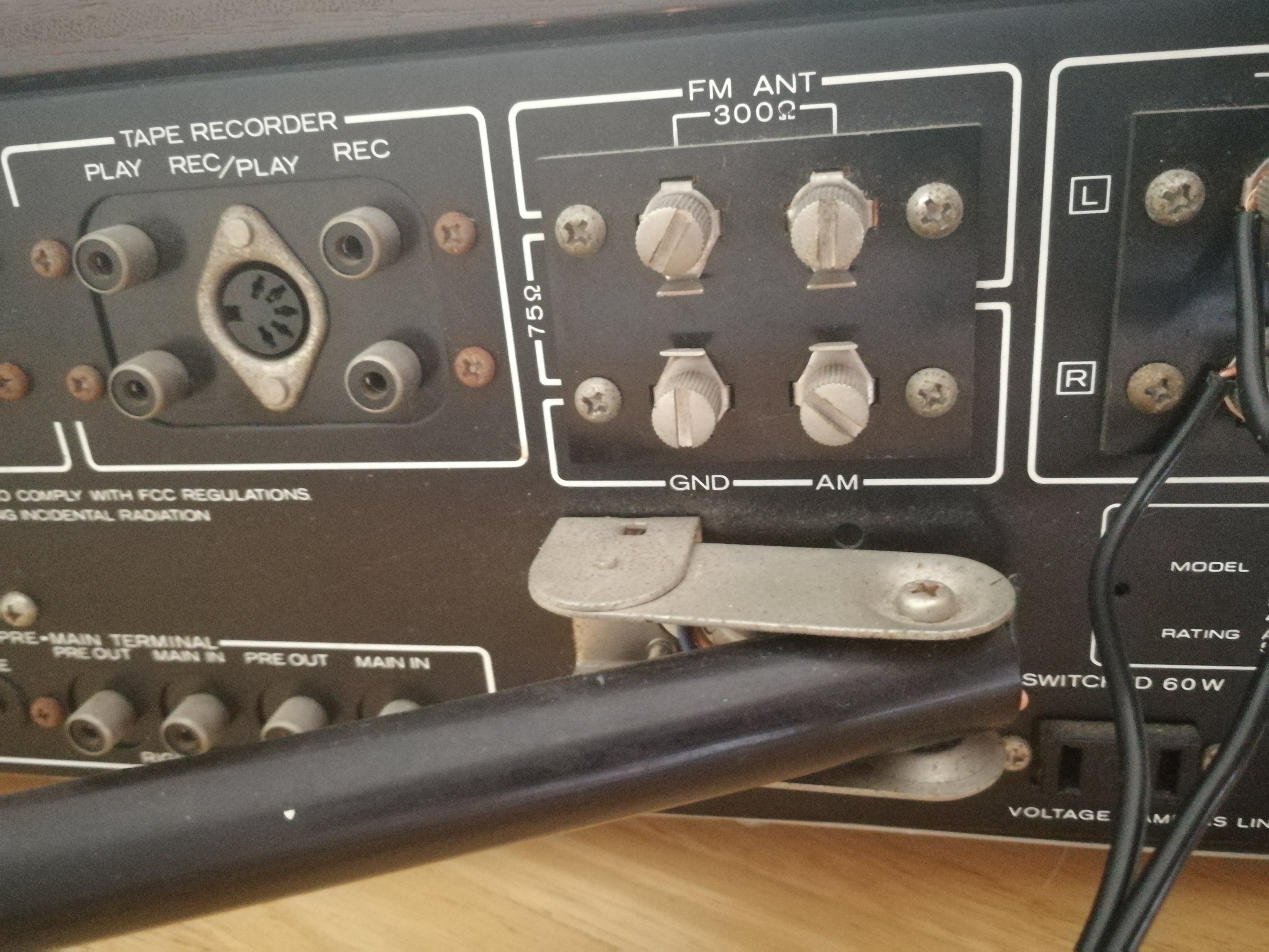

Ich hab aus dem Keller meiner Eltern einen Kenwood KR 5150 gezaubert und freue ich wie ein Spitzbub :)
Ich hab allerdings zwei Probleme: der Empfang wird gestört wenn man durch den Raum läuft und die Anlage hat keinen Koaxialanschluss, daher weiß ich nicht was ich da anschließen muss. Habt ihr da nen Tipp für mich?
Und ich hab noch ne zweite Frage: Ich hab n Cinch zu Klinke Kabel gekauft - wenn ich das aber benutze kommt viel zu viel Bass aus der Anlage, kann das am Kabel liegen und habt ihr sonst ne Qualitätsempfehlung?

Wenn man sich die Schrauben ansieht, erkennt man, dass der Kenwood nicht trocken gelagert wurde. Wenn Du ihn weiter nutzen willst (und so scheint es) dann wird eine Revision notwendig sein, vor allem Kondensatortausch und Kontaktpflege.
Gutes Gelingen.

Als Antenne für durchschnittlichen Empfang (d.h. wenn du nicht allzu weit von einem UKW Sender entfernt bist) wird einfach ein ca. 1m langer isolierter Stromeinziehdraht (bis auf das eingeklemmte Stückchen) reichen. Ist an einer der oberen Anschlüssen einfach an zu schrauben. Eine weitere Wartung wird sich vom P/L Verhältnis nicht dafür stehen (sofern das überhaupt noch ein Fernsehmechaniker kann und auch macht).
Okay, dann schau ich mal ob ich irgendwo Litze rumfliegen hab und gönn mir sonst die Wurfantenne.
