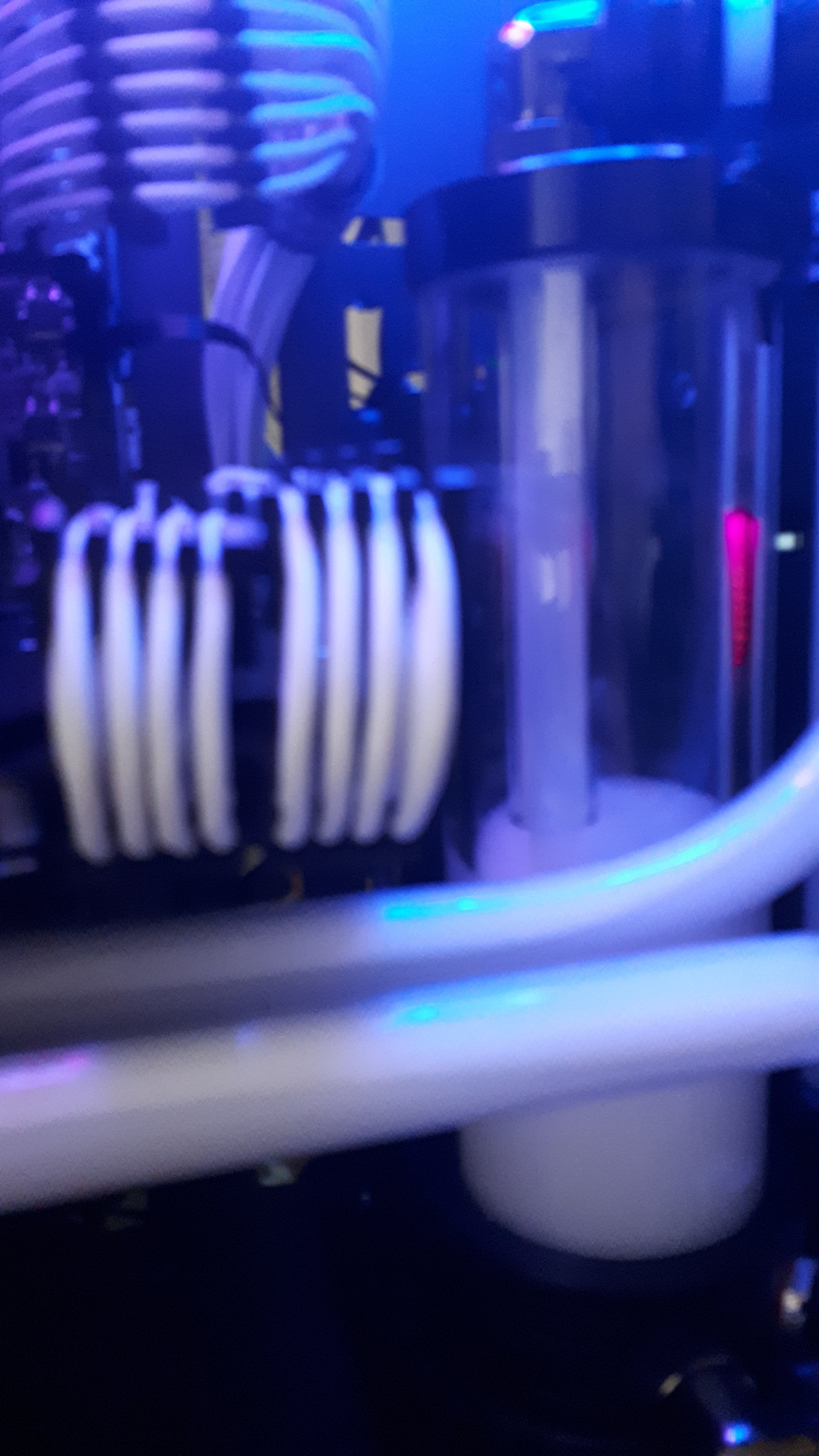

danke euch schonmal für eure zahreichen antworten. Ich hab mich heute mal hingesetzt und und wollte unbedingt wissen warum zum teufel die pumpe dieses nervige geräusch macht. Ich habe das "wasser" dann aus dem kreislauf entfernt. jetzt zum koriosen... Ich habe dann die flüssigkeit erneut eingesetzt aber nur ein viertel des AGBs (siehe foto) und siehe da die Pumpe ist still. Wenn ich aber den kompletten Agb fülle ertönt dieses nervige geräusch. (am besten vergleichbar als würde 100 heuschrecken auf einmal grillen).
jetzt ist die frage was ich dagegen tun kann vlt den AGB nie komplett füllen ? :D
@Spattel danke dir für die hilfe,
ich denke ich werde ihn noch ein wenig befüllen. Aber das problem ist das dann schaum entsteht... kann ich was dagegen tun ohne den kompletten Kreislauf wieder zu entleeren ?
grüße
