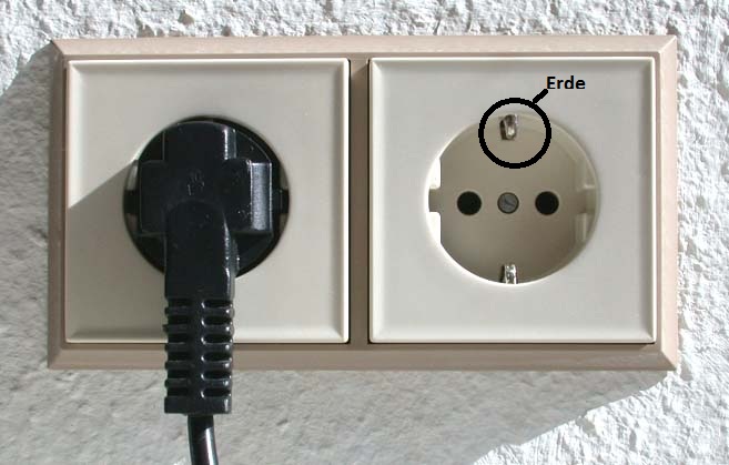

also so:
Schweizer Steckdose... Das in der Mitte ist immer die Erdung
Oder muss da noch was dazwischen? und wie siehts mit meinem Vorschlag aus? Kann ich das Armband an die Matte schliessen, diese dann an die Masse?
Das gelbe Kabel von der Matte musst du an die Erde der Steckdose anschliessen damit das ganze weitergeleitet wird.

Schweizer Steckdose ;)
Ich habe auch schon ein Bild gepostet... und da bekomme ich sicher keins gewischt?

Ach herrje, ich weiß nicht wie die Steckdosen in der Schweiz beschaltet sind. Aber bei diesem Unterfangen ist es so umso leichter, den falschen zu erwischen. Am besten aufschrauben oder Nachprüfen, wo die Erde angeklemmt ist.
Mir wäre es dennoch wohler, wenn Sie einfach ein Heizungsrohr verwenden.
In der Schweiz ist die Erdung immer das mittlere "Loch"... aber kann ich das wirklich gefahrlos verwenden?

Eindeutig NEIN, denn - wenn in der Steckdose etwas falsch verdrahtet ist, dann...
Ich weiß nicht, ob es sowas auch für Schweizer Steckdosen gibt, vermutlich aber ja: Ein Steckdosenprüfer. Der zeigt dann an, ob die Verdrahtung korrekt ist oder nicht. Sieht für D z.B. so aus.
Die Vorgaben in der Schweiz sind:
Steckdose:
rechts: Phase
Mitte: Erdung
links: Nulleiter
Stecker: Mitte Erdung : Und da ist es wirklich zu 100% so, und würde es auch bei der Steckdose nicht so sein, dann würde es einen Kurzschluss geben
Phase und Nulleiter dürfen vertauscht sein
