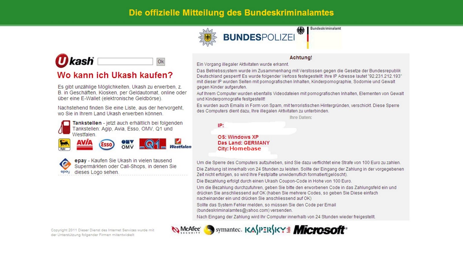

habe hier ein pc von nem kumpel der den "bundeskriminalamt-virus" drauf hatte.
(dort konnte man absolt nichts mehr machen, win hat gestartet, allerdings ohne taskleiste und symbole und nach kurzer zeit kam eine seite das man geld überweisen soll)

bei dem virus stand überall auf der seite das man erwischt wurde pornographien runtergeladen zu haben und soll jetz ans bundeskriminalamt zahlen.
(das hier kam:
http://der-technik-blog.blogspot.com/2011/07/bka-virus-sicher-entfernen.html )
