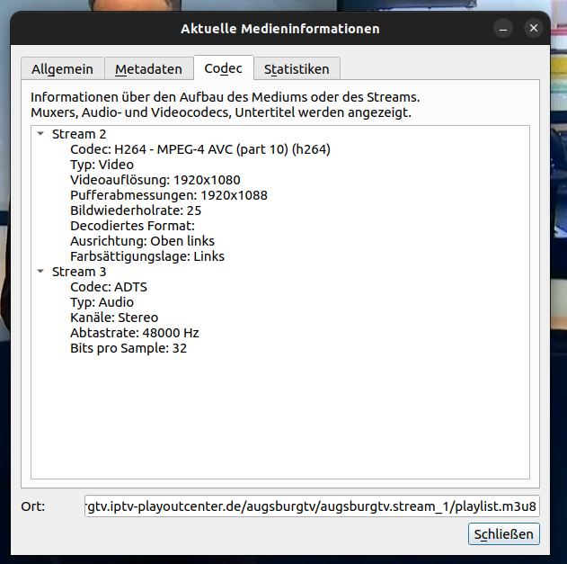

In welchem format kommt der stream? m3u8 klingt ja erstmalnach HLS, was mehrere Codecs kann - h264? h265? AV1?

Im Player.
in mpv i druecken.

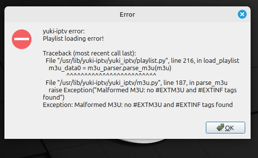

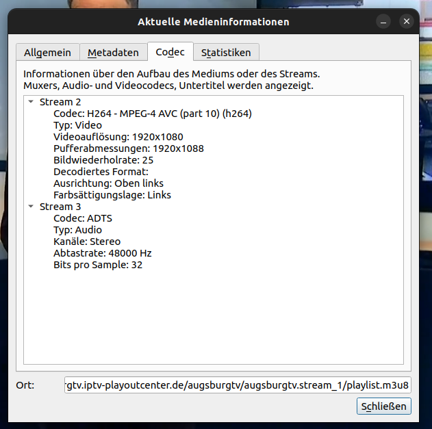

Hi,
ich habe auch mal das yuki-iptv ausprobiert. Dort aber Fehlermeldungen bekommen (s. Anlage).
Hier eine Ausgabe vom VLC.
LG
Heiko

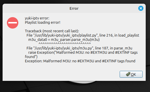

LG
Heiko
