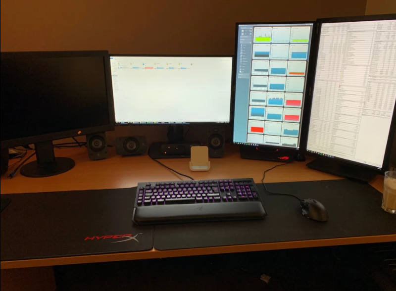

Moin,
welche Möglichkeiten habe ich, schnell und einfach zwischen meinen Monitoren, gerne auch selektiv, zwischen meinem Arbeitslaptop und meinem PC zu wechseln? Gibt es da einfach Lösungen, wie z. B. eine Docking Station, die einen einfachen Wechsel ermöglicht? Alle 4 Monitore haben WQHD, sind aber alle schon etwas älter. Würde eventuell USB-C in irgendeiner Form weiterhelfen? Der Laptop soll mobil bleiben, heißt, wenn ich mal ins Büro fahre, nehme ich den Laptop wieder dorthin mit.
Laptop:
Dell Lattitude 5500
Monitore:
2x Asus ROG Swift PG279Q
1x Eizo ColorEdge CS270
1x Asus PB278QR
