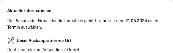

Gestern habe ich für meine bestehende Glasfaser-Bestellung einen Zugangslink zum Glasfaser-Portal erhalten. Gegenüber dem bisherigen Kundencenter ist das natürlich sehr schön, weil man den Ausbaustatus viel genauer sieht.
Allerdings macht es mich etwas stutzig, dass unter dem Punkt "Besichtigungstermin" nur folgender Text steht:
Aktuelle Informationen: Die Person oder Firma, der die Immobilie gehört, kann seit dem 21.06.2024 einen Termin auswählen.
Laut der Hausverwaltung soll es nämlich am 22.7. einen Termin mit der Telekom geben. Ist das normal, dass der hier nicht angezeigt wird? Oder ist das ein Anzeichen dafür, dass da etwas bei der Terminvereinbarung schiefgelaufen ist (was mich bei der Hausverwaltung nicht wundern würde)?
Hallo ookee,
es tut mir leid, dass ich mich erst heute bei dir melde.
Es kann zu Abweichungen kommen. Je nachdem, wie der Auftrag geschrieben wurde, gibt es hier aber noch einen Bereich, wo wir ins Detail schauen können. Sende uns bitte ein Kontaktformular zu.
Du bekommst schnellstmöglich eine Antwort von uns.

Es ist heute tatsächlich jemand von der Telekom zur Auskundung gekommen. Wie schon Sven netterweise nachgeschaut hatte, war der Termin also korrekt bei der Telekom eingetragen und nur die Anzeige im Glasfaser-Portal unvollständig. (Zu einem Ergebnis ist es leider nicht gekommen, aber das ist ein anderes Thema, für das ich nicht die Telekom verantwortlich mache.)

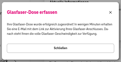

Da mir die Neugier dann doch keine Ruhe gelassen hat, habe ich es jetzt aber nochmal mit dem Button im Glasfaser-Portal versucht, und das hat dann nach mehreren Versuchen endlich geklappt (vorher kam immer ein Fehler zurück):
Der einzige Unterschied beim letzten Versuch war, dass ich die ID direkt in Großbuchstaben eingegeben habe. Wobei das eigentlich keinen Unterschied machen sollte, weil das Formular eh jede Eingabe in Großbuchstaben anzeigt. Aber vielleicht gibt es da ja einen Fehler?
Jedenfalls hat sich der Status im Portal jetzt geändert, und zeigt alles bis auf die Einrichtung als abgeschlossen. Nur der Einrichtungslink ist bisher noch nicht gekommen. Aber da warte ich erstmal ab, und melde mich dann wieder.
