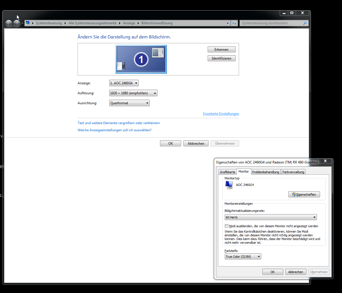

habe seit kurzem einen neuen Pc und jetzt auch einen neuen Monitor, siehe Titel.
Ich hab den Monitor per DVI an meine GraKa (RX 480 Red Devil) angeschlossen, den Treiber von der mitgelieferten CD vom Monitor installiert (Aktuellerer Treiber als wenn ich ihn über die Internetsuche installieren lasse).
Wollte die Bildwiederholungsrate über dieses Fenster: 14c11e2ce1.png auf 144 Hz ändern (Habe es auch mit 100 und 120Hz probiert), bekomme dann allerdings nur einen Blackscreen, über Strg+Alt+Entf kam ich dann zum Task-Manager und hatte ich wieder ein Bild, konnte danach sogar auf "Übernehmen" klicken bei 144 Hz, allerdings wurden diese nicht übernommen.

ich denke, dass dein DVI-Kabel schlicht nichts taugt ;)
Aber das ist eh irrelevant: Du hast einen modernen Monitor mit einer modernen Grafikkarte, also benutz auch die modernen Schnittstellen, sprich Displayport und nicht das veraltete DVI
So, DVI raus, DP rein, Umstellung auf 144 Hz geklappt, allerdings wackelt das Bild jede Sekunde aufm Desktop.
Bei 100/120 Hz keine Probleme.
