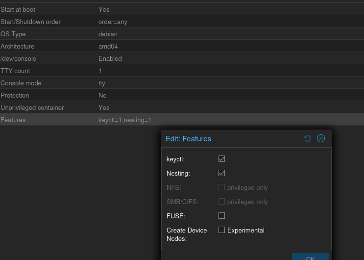

features: nesting=1

Warum? Nesting aktivieren ist die saubere Lösung, damit Apache selbst Namespaces spawnen darf, nämlich für ein eigenes /tmp. Und Nesting ist seit Proxmox 7.1 standardmäßig für neue unprivilegierte Container aktiviert, um Kompatibilität mit genau solchen Systemd-Features zu gewährleisten.
Kannst du bitte ausführen, warum du stattdessen die Systemd Unit bearbeiten und Sicherheitsfeatures deaktivieren möchtest?

Leider versteh ich noch immer nicht ganz genau was dieses Nesting ist / macht. Aber konnte jetzt zumindest das Problem mit den Start lösen indem ich: "sed -i -e 's,PrivateTmp=true,PrivateTmp=false\nNoNewPrivileges=yes,g' /lib/systemd/system/apache2.service" ausgeführt und danach den Daemon und Apache neu gestartet habe. War das jetzt so korrekt bzw. die empfohlene Vorgehensweise ?
Nein. Die empfohlene Vorgehensweise ist, die Systemd Unit so zu lassen, wie sie ist und stattdessen Nesting zu aktivieren. Und wenn man sie bearbeitet, dann auf keinen Fall so wie du das gemacht hast, sondern via Drop-In-Override. So fliegt dir das bei jedem Update um die Ohren.

Es gibt Schreibrechte auf /proc und /sys, damit der Container eigene Namespaces spawnen kann. Das möchte er, weil PrivateTmp=true.
