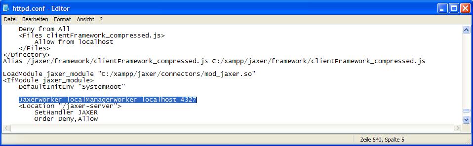

Hab dann geschaut, wie es in der Conf aussieht:
conf-jpg.116196
Sieht so aus, wie in der Anleitung beschrieben.

probiers mal damit:
JaxerWorker localhost 4327
so sagts jedenfalls die Meldung von wegen 2 Argumente, hostname + port...

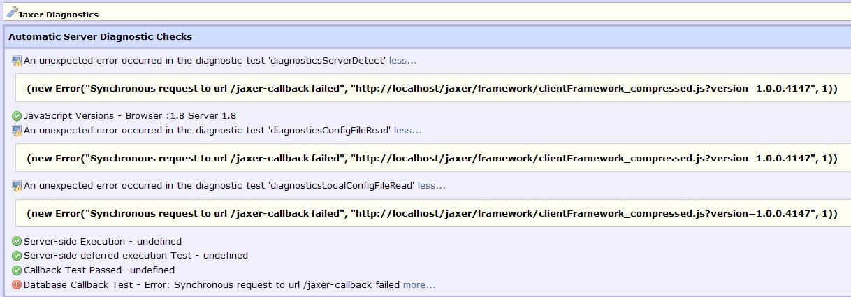

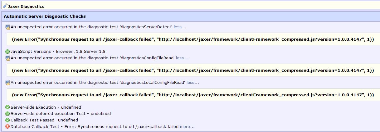

Funktioniert aber anscheinend noch immer nicht einwandfrei, da mir die Diagnostik-Seite noch ein paar Fehler ausspuckt (siehe Anhang). Laut Anleitung sollte sie etwas anders aussehen.
kannst du mal bitte auf "more..." klicken und mal checken was da drinne steht? Die Fehlermeldungen sind mir nämlich irgentwie etwas zu allgemein...
