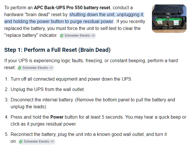

Hab grad das von ChatGPT getestet und hab sie leer werden lassen, und dann nachdem sie ausgegangen ist wieder angesteckt, und angeschaltet. Jetzt zeigt sie zumindest mal 5min.
Aber jetzt soll ich sie laut ChatGPT 10-16 Stunden in Ruhe lassen.

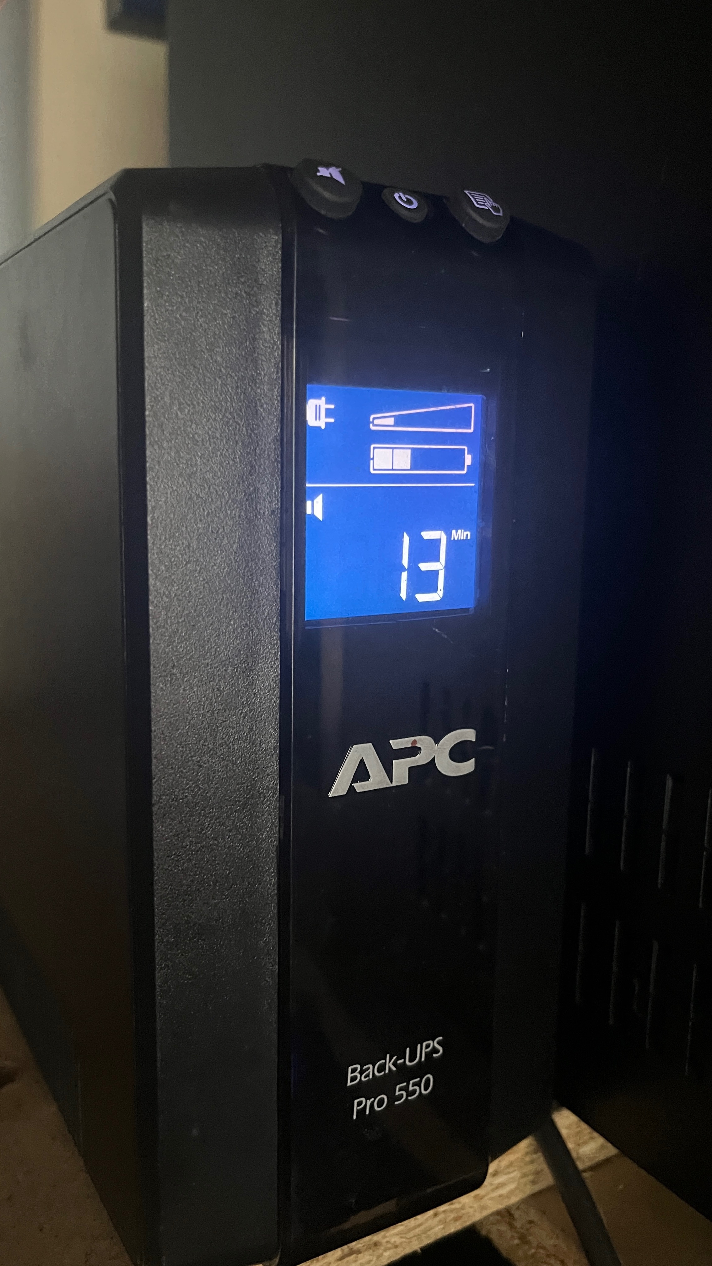

Gut mittlerweile scheint sich die usv gefangen zu habe
