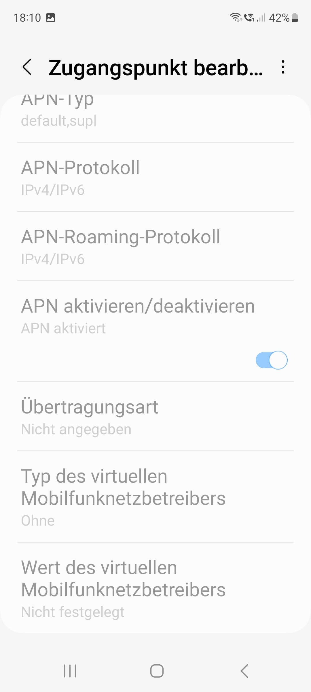

Habe hier in meinem S20FE zwei Sim Karten mit 1&1 Allnet-flat 1GB und Probleme, das ich kein Netz habe.
Der Fehler steht vermutlich in Zusammenhang mit der APN.
Als ich im Urlaub in Spanien Gran Canaria angekommen war, Roaming eingeschaltet und kein Netz lange Zeit.
Habe dann einiges unternommen, Smartphone neu gestartet. APN internet eingeschaltet dann hatte ich Netz.
Soweit alles gut.
Wieder zurück in D kein Netz. Lange versucht Smartphone neugestartet kein Erfolg. Schließlich vom Airport HAM losgefahren nach Hause. Zu Hause festgestellt, das Smartphone heiss war und Akku leer war. Es waren in Hamburg noch 50% Ladung drauf.
Am nächsten Tag Akku voll Smartphone eingeschaltet, Verbindung 4G O. K.

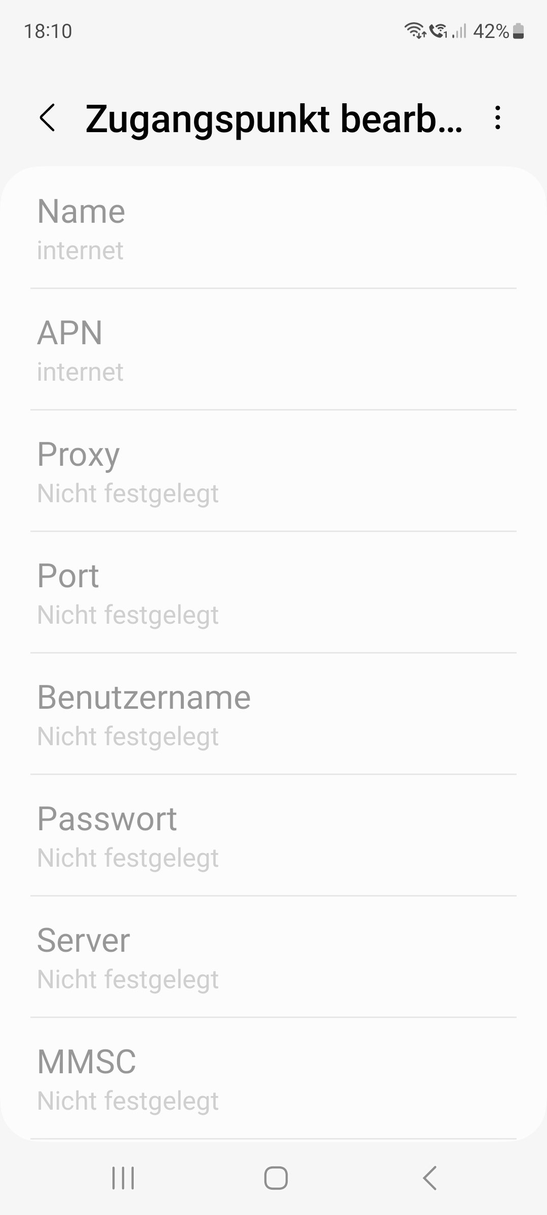

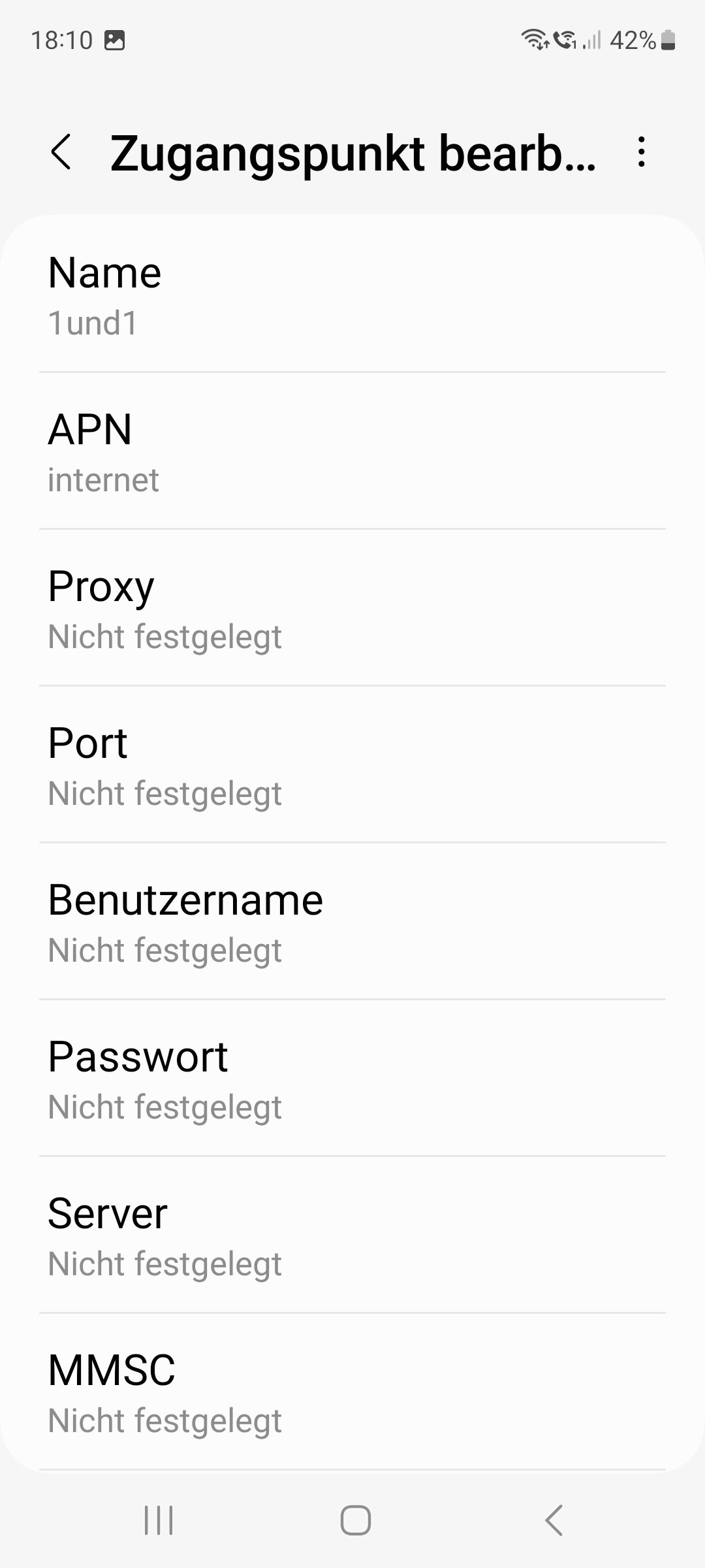

Bei der APN nachgeschaut, es ist jetzt eine 2. APN (1und1)da, die aber nicht aktiv ist. Die ursprüngliche internet ist aktiv und funktioniert offensichtlich.

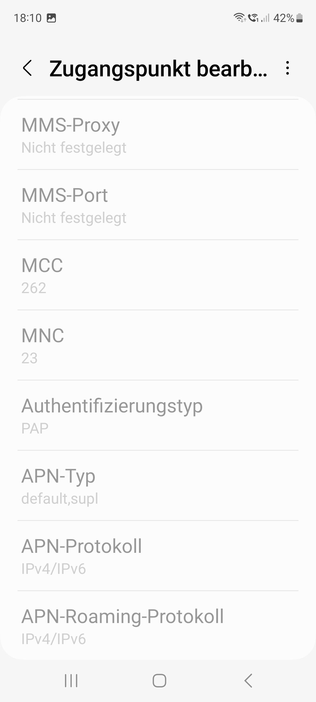

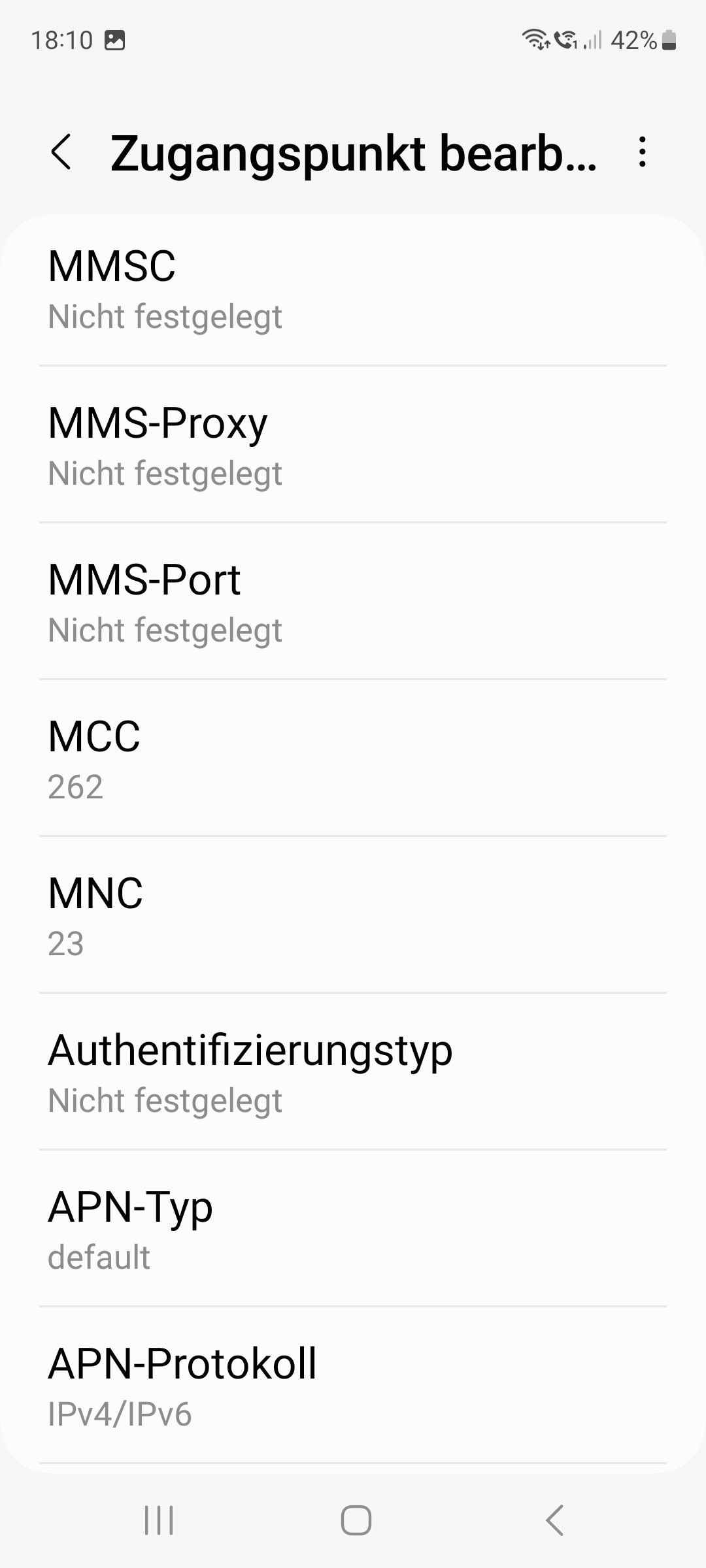

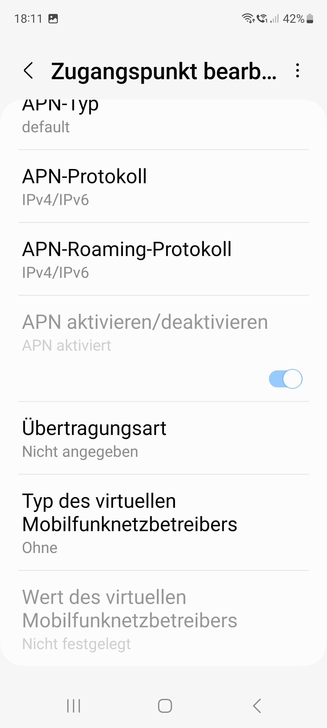

So beide Einträge kontrolliert und es gibt Abweichungen:
Autentifizierungstyp
bei internet PAP bei 1und1 nicht festgelegt
APN-Typ
bei internet default, supl bei 1und1 default
Was ist nun richtig? Ich hatte in der APN internet nur den Eintrag ipv4/ipv6 und Roaming entsprechend editiert vor langer Zeit wg vpn.
Das ganze ist im Frühjahr schon mal passiert, das ich keinerlei Empfang hatte. Der Support von 1&1 hat mir zwar weiter geholfen, aber das Problem wurde nicht geklärt. So auch dieses Mal. Mir scheint so, das die dort keine genauen Kenntnisse haben.
Kann mir jemand helfen, der sich mit Smartphones und speziell mit APN genauer auskennt?

Name: Frei wählbar, z.B. 1und1
APN: internet
Benutzername: Keine Eingabe erforderlich
Kennwort: Keine Eingabe erforderlich

@hildefeuer das muss nach default noch das Kürzel supl rein (kleinbuchstaben) sonst könnte es GPS Themen geben, und aktivier am Besten gleich noch ipv4 und v6 normal wie Roaming
Sprich ohne supl geht's u.U. auf den Akku
