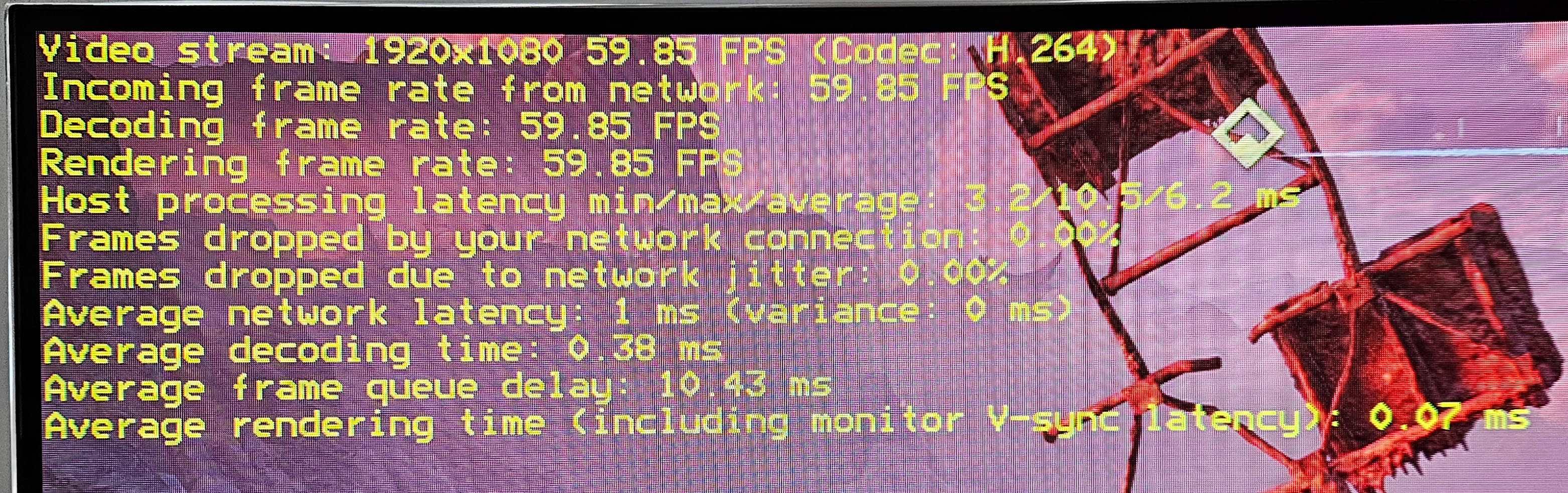

Beobachtung 2: Performance-Overlay
Die Daten zeigen, dass der Stream SUPER stabil läuft. (siehe Anhang). Ich habe das Overlay etwa 1,5 Std. beim Spielen im Auge behalten und die Daten blieben absolut stabil. Am Ende gab es keine verlorenen Frames (weder durch Jitter, noch Connection). Der "Frame queue delay" variierte befand sich meist zwischen 5ms und 10ms mit Spitzen um 0ms und 20ms. Ein Zusammenhang mit dem Auftreten des Problems konnte jedoch absolut nicht festgestellt werden. Alle anderen Werte liefen konstant wie abgebildet.

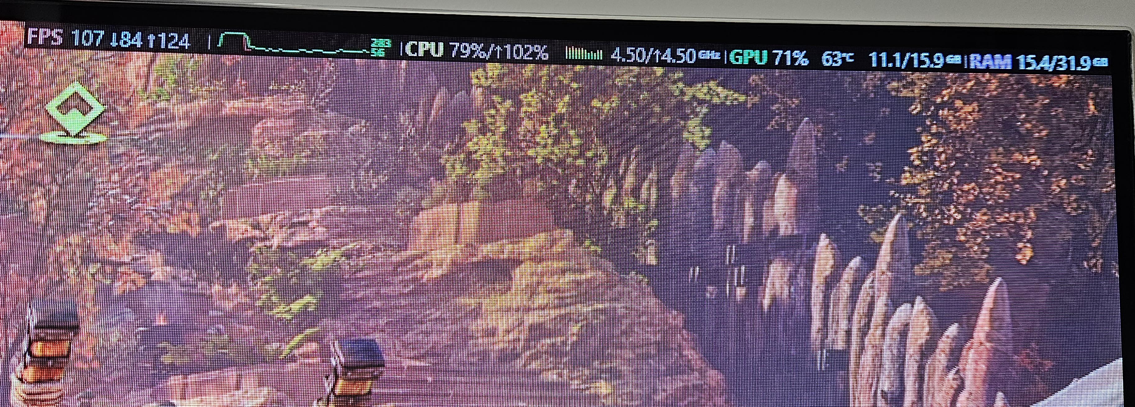

Beobachtung 4: Steam-Overlay (HOST)
Das Overlay zeigte, dass keine der Host-Komponenten am Limit ist (siehe Anhang).
(Anmerkung: Das Bild stammt nach einer Videosequenz und ich hab etwas an den Settings rumgespielt, deshalb sind die Frames hier im Low bei 87. Im normalen Spielbetrieb läuft es, wie beschrieben, mit 90-140 Frames. Am PC ebenfalls absolut flüssig, keine Probleme.)

Ebenfalls habe ich die Bitrate auf 80 Mbit reduziert. ChatGPT hatte mir das empfohlen, weil er meinte, dass die hohe Bitrate a) für 1080p unnötig sei und b) dazu führen könnte, dass die CPU Probleme kriegen könnte, weil mehr Daten empfangen und decoded werden müssten. Hm... Ich weiß ja nicht was ich davon halten soll. Allerdings schien mir das Argument schlüssig, dass 80 Mbit bei FullHD ausreichen würde. Von daher dachte ich mir, dass ich auch nichts zu verlieren hätte. Mich würde aber interessieren, ob das stimmt. Was sagen die Experten dazu?
Ansonsten läuft es jetzt tatsächlich flüssig. Ich bin etwas überrascht, weil ich ursprünglich mit HEVC gestartet war und wegen des Problems auf H.264 umgestellt hatte. Habe also gewissermaßen wieder zurück gewechselt. Wahrscheinlich liegt es an der Vielzahl an Einstellungen, die ich in der Zwischenzeit geändert habe.
Ich fasse das Ergebnis später noch einmal zusammen, wenn ich Antwort zur Bitrate habe, damit andere vielleicht auch davon profitieren können. :)
Beste Grüße!
