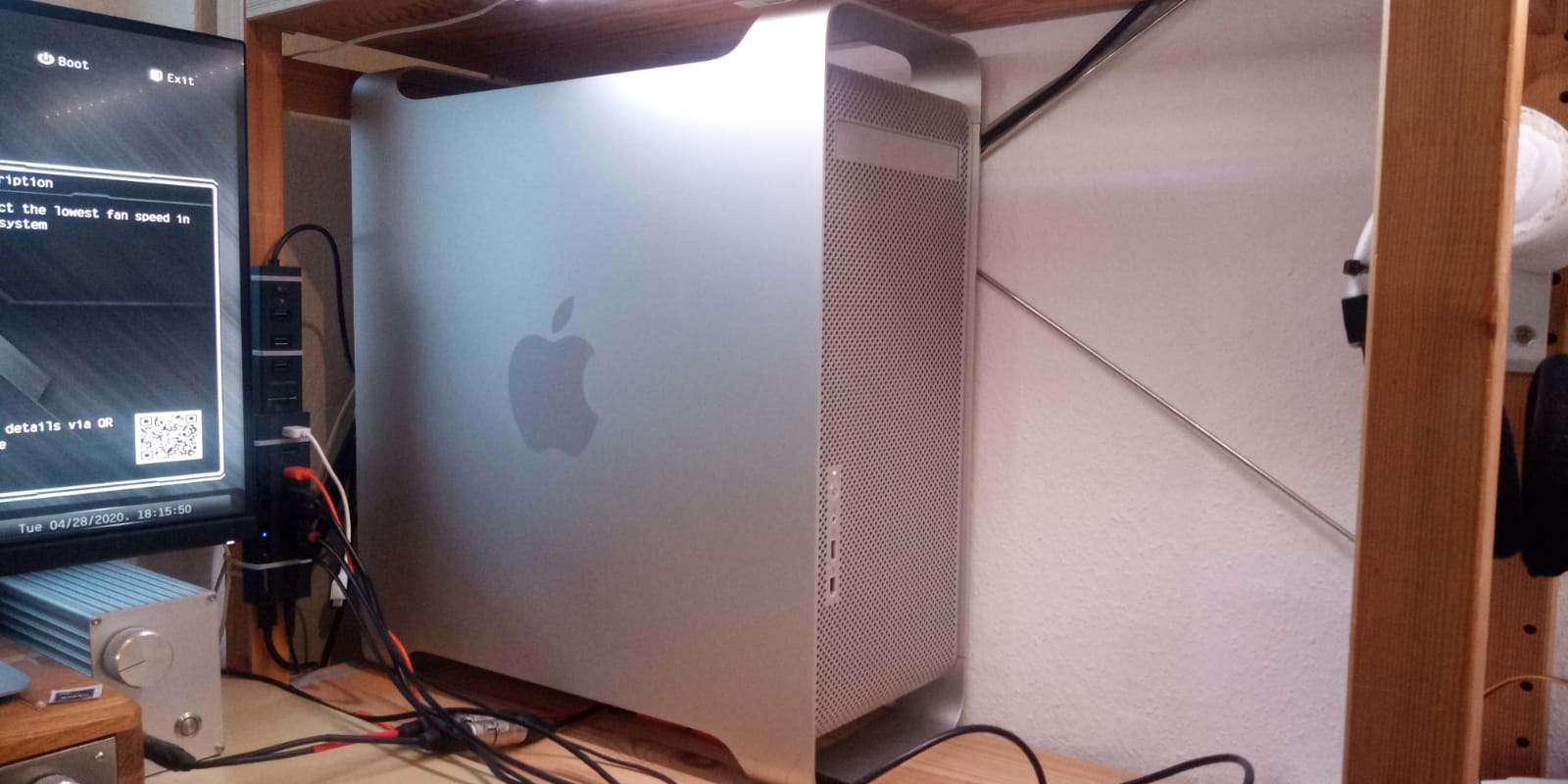

ich habe in ein Apple G4 Gehäuse ein mATX Mainboard mit einem I5 3570 Prozessor und einem Stock Kühler eingebaut. Dazu eine RX480.
Normalerweise hat das Gehäuse nur einen Lüfter an der Seite. Derzeit erreicht die Grafikkarte eine Temperatur von 90 Grad und drosselt dann. Was währe das beste Kühlungkonzept?
Ich verstehe auch die Funktion des seitlichen Lüfters nicht, soll dieser Luft ansaugen oder ausblasen? Davor ist ja direkt eine Plastikseitenwand.

Würde da eher über nen neues Gehäuse nachdenken...
Die Durchlüftung im G4 war auch für Hardware gedacht, die man noch passiv kühlen konnte.
Wichtig ist, dass du einen Luftaustausch generierst. Also möglichst oben Luftauslässe hast und unten Frischluft ins Gehäuse gefördert wird. So entstehen in der Regel keine Totbereiche. Bei dir müsste also der Lüfter an der Seite ins Gehäuse blasen.
Oder du holst dir ein G5-Gehäuse wie ich ;)
Diese G5 Gehäuse fand ich auch immer sehr hübsch.
Ok danke, dann werde ich wohl in den Boden ein Loch bohren müssen.
