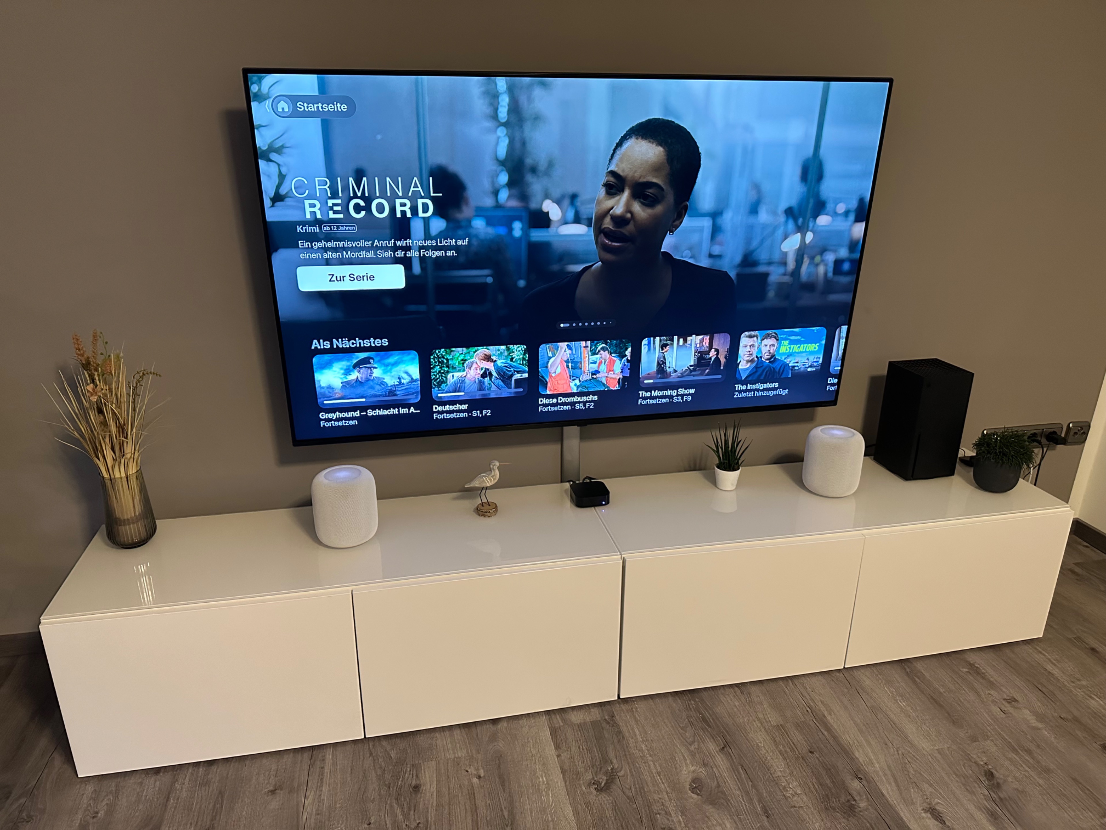

Moin zusammen!
Ich wollte von unserer bisherigen Soundbar zu einem Stereopaar Homepods 2. Generation wechseln, weil ich viel Gutes davon gehört habe.
Nach dem Wechsel mussten wir uns erstmal daran gewöhnen, dass das Klangbild bei TV/Filmen doch sehr anders ist - klar, es fehlt der mittige (Centertypische) Sound, gerade bei Dialogen. Geschenkt, daran gewöhnt man sich.
Allerdings ist es so, dass bei bestimmten Frequenzen bzw. Tönen viel zu viel Bass produziert wird, es entwickelt sich gerade ein Dröhnen :o
Da der HomePod keinen EQ hat, bin ich recht ratlos. :confused_alt:
Gleiches Problem bei Musik: es gibt Alben, die richtig gut klingen und manche, die phasenweise kaum auszuhalten sind. Mal so als Beispiel: Sabaton's "Lion from the north". Unfassbar, wie dröhnig das in der Strophe ist...
Dabei hat selbst hifi.de dem Stereopaar wirklich gute Noten gegeben. Wo könnte mein Problem liegen? Mein Setting sehr auf dem Foto...
Vielen Dank im Voraus!

Ich hatte das Dröhnen auch.. man kann es über die App "Home" reduzieren mit der Option "Bässe reduzieren". Dann wird das Klangbild aber so dünn, dass es auch nicht mehr gut klingt.
Bei mir lag es mMn an dem Standort - auf dem TV-Regal ähnlich wie bei dir. Diese fungierte irgendwie als Klangkörper und hat den Bass unglücklich verstärkt.
Am Ende habe ich die Homepods zurückgegeben und mir eine Soundbar mit externem Sub geholt. Alles fein jetzt.

Grüß Dich,
um welchen TV handelt es sich?
Meine Eltern hatten ein ähnliches Problem. Glücklicherweise hatte der TV meiner Eltern eine „Bass Reduzieren“ Funktion. Die HomePods haben diese Einstellung problemlos aufgenommen und angewandt.
Solltest du Musik über dein Handy per AirPlay abspielen kannst du den Bass in den Einstellungen des Handys anpassen.

Tja, da stehe ich auch wieder vor. Leider habe ich meine Soundbar gerade verkauft...hab auch schon mit dem Standort experimentiert, aber keinen signifikanten Unterschied realisieren können.
Fernseher ist ein LG 65SM8500PLA NanoCell.
Werde dann jetzt mal eine Sennheiser Ambeo Mini testen. Meine letzte Soundbar war zwar grundsätzlich gut und teuer (Yamaha YSP-2700), aber die Mitten kamen hauptsächlich aus dem Subwoofer und für Musik fand ich die überhaupt nicht gut...

Wenn man weiß, wie die Homepods ihre Volumen generieren, dann ist das die logische Folge. Die beiden Dinge "potenzieren" sich gegenseitig. Die sind nicht schlecht. Ich hätte wohl aber die Soundbar behalten oder für das Geld direkt was besseres geholt :x
Bevor du dich verrückt machst probier mal die Lautsprecher auf den Boden zu stellen. Der Papier-Sägespäne Materialmix kann stark schwingen und dadurch Dröhnen verursachen. Falls es die Lösung bringt gibts zB Wandhalterungen oder Standfüße mit Schwinungsdämpfern im Sockel.
also ich habe so ein HomePods Stereo Paar am Apple TV als „immer an“ LS, um nicht die 7.2.4 Anlage hochfahren zu müssen und bin damit eigentlich sehr zufrieden.
schon die Aussage:
„klar, es fehlt der mittige (Centertypische) Sound, gerade bei Dialogen“
deutet auf eine „katastrophale“ Raumakustik hin. Je besser die Akustik (und LS) sind, desto geringer ist der Unterschied zwischen mit/ohne Center.
hier ist es so, dass die HomePods oben auf „sehr hochwertigen“ Stereo LS stehen, nach allen Regeln der Aufstellung mit knapp 1m freiem Raum rundum, um frühe Reflexionen zu vermeiden. Da ist es so, dass es zwischen 2.0 und 3.0 (also Stereo+Center) keinen Unterschied gibt. Wie gesagt, je größer der Unterschied, desto schlechter die Akustik.
im Schlafzimmer stehen zwei HomePods Mini hinter dem Fußende vom Bett ähnlich dicht an der Wand wie bei dir. Da MUSS ich in den Einstellungen den Bass reduzieren, bei den Mini!
vielleicht hilft es auch, mal in den Home Einstellungen „Sound Check“ an/aus zu schalten?
ich hatte auch (mal) das Problem, dass die als Stereo konfigurierten HomePods (groß und Mini) keine Updates bekommen haben. Die musste ich einmal „entpairen“, ein paar mal neu starten und in Home Updates checken, irgendwann haben sie sich dann das aktuelle Firmware Update gezogen (die anderen „Mono“ HomePods im Haus haben das automatisch bekommen).
Reaktionen: Whetstone und ropf
Aufstellung ändern / entkloppeln kannst du natürlich noch probieren.. hat bei mir leider alles nichts gebracht. Am Ende war es dann, vor allem für den Preis um die 600.- dann keine zufriedenstellende Lösung.
Reaktionen: PeterSee

Jo, nur ist ein „Problem“ bei dröhnendem Bass, dass dessen Wellenlänge recht groß ist.
Typisches Dröhnen liegt z.B. im Bereich von 80Hz, da beträgt die Wellenlänge schon über 4m.
„so richtig“ machen sich erst Änderungen im Bereich von Lambda/4, grob 1m bemerkbar.
Klar wenn man ganz viel Glück hat, dann reicht auch Verschieben um 30cm, um irgendeine ganz schmale Resonanz aufzubrechen aber meist braucht man mehr…
Tja, ich denke inzwischen auch, dass es hauptsächlich an der Akustik liegt.
Die Wände sind glatt verputzt und die Homepods strahlen halt rundum - deswegen war die Soundbar zuvor wohl besser. weil diese nur nach vorne (in Hörrichtung) abstrahlte.
Mit Positionsänderungen konnte ich nichts erreichen. Dünne Schaumstoffelemente unter die Homepods haben den Effekt des Dröhens sogar noch verstärkt.
Ich muss mich wohl von der Idee verabschieden und wieder eine Soundbar gehen. Die Sennheiser Ambeo Mini ist schon bestellt...
zumindest auch
am Ende ist es die Paarung, wobei "optimaler Raum + Super Lautsprecher + perfekte Aufstellung" natürlich das Optimum liefert.
Du kannst auch vom besten LS der Welt keine Wunder erwarten, wenn die Aufstellung oder Raum-Akustik nicht passt.
jain...
das hat sicherlich mit deinen "Problemen" mit der (Phantom) Center Mitte zu tun, aber nicht mit dem Bass.
der Bass breitet sich immer (nahezu) kugelförmig aus. Es gibt da auch so viele Stammtischmärchen von den Bassreflex-Öffnungen, ab 5-10cm Abstand zum Boden/Wand ist es völlig egal wo die sich befindet, weil der Luftfluss dann nicht mehr beeinträchtigt wird und nur darum geht es dabei.
das wundert mich jetzt aber schon. Wenn du die HomePods mal (wenn auch nur zum Test) weiter in den Raum rein ziehst, z.B. auf zwei Stühle vor dem Low-Board und damit den o.g. 1m weiter weg von der Rückwand, dann sollte das schon einen gehörigen Unterschied machen.
wie gesagt, ich vermute das Dröhnen "irgendwo" im Bereich von 80Hz. Viel tiefer kommen die HomePods gar nicht und da geben sie nochmal richtig Gas, um "voll" zu klingen.
Wellenlänge 4m, verschiebst du sie um 1m von der reflektierenden Rückwand, dann muss der Schall 2m (1m hin und 1m zurück) "Umweg" nehmen und trifft sich da mit dem direkt vom LS ausgestrahlten Schall wieder, eben mit 2m "Verzögerung". Das ist dann genau Lambda/2, d.h. ein Wellenberg trifft immer auf ein Wellental und umgekehrt -> Auslöschung -> kein Dröhnen mehr
da ist auch wieder die Frage, was du da genau genommen hast?
ich würde (auch wieder zumindest zum Test) mal mit "großen Geschützen" auffahren und z.B. mal eine Gehwegplatte (kosten keine 5€ und wiegen bei 50x50x5 bummelig 30kg drunter legen. Damit haben die HomePods dann schon echt Probleme, die zum Schwingen zu bekommen. Über Details kann man sich dann später kümmern (z.B. Schiefer Platten können sogar noch richtig gut aussehen)

Danke für Deine zahlreichen Infos!
Ich habe bislang die Position innerhalb der vorgebenen Bereichs (Tiefe und Breite des Lowboards) getestet. Nun aus Spaß nochmal auf 2 Stühle vor das Lowboard. Was soll ich sagen? Es dröhnt immer noch volle Lotte...
Zugegebermaßen ist der o. a. Track auch ein Extrembeispiel, andere Alben klingen viel, viel besser. Aber auch beim TV-Betrieb gibt es bei Hintergrundmusik immer mal wieder Szenen, wo sich ein gehaltener Ton ins Dröhnen wandelt...das kannte ich von meiner Yamaha Soundbar so gar nicht.
