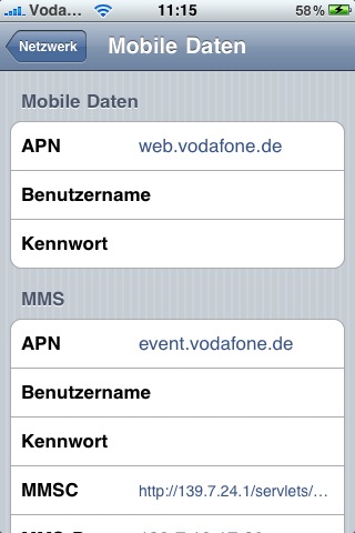

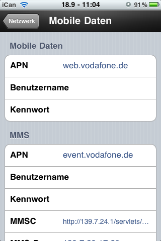

hi,
ich habe hier zwei baugleiche iphone 3GS liegen. beide mit vodafone sim und KEIN simlock ab werk. beide mit JB und ios 4.0.1. seit ein paar tagen haben beide geräte sporadisch absolut keinen empfang. habe kurz herrn google gefragt, allerdings mit ungenügenden ergebnissen. also schnell die sinnvollste lösung gesucht und gefunden:
eines der geräte auf 3.1.3 "downgegraded" <-tolles wort :)
und siehe da: empfang ist da!
btw: die o.g. tipps habe ich selbstverständlich vorher getestet - ohne erfolg..
P.s. achja, und behauptet jetzt bitte nicht, das liegt an der neuen empfangsanzeige vom ios4. das problem lag eindeutig am nicht vorhanden sein von empfang!
mfg bubbels
bild 1: 3gs ios 4.0.1 +JB
bild 2: 3gs ios 3.1.3 +JB
*anmerkung: habe gerade den übeltäter entdeckt. schalte ich unter ios 4.0.1 per sbstesttings das 3G aus, baut sich das netz wieder auf. 3G wieder an-> kein netz mehr. ich werde das iphone dennoch auf 4.0.1 lassen und das zweite gerät auf 3.1.3. evtl finde ich noch andere misteriöse dinge heraus :)
