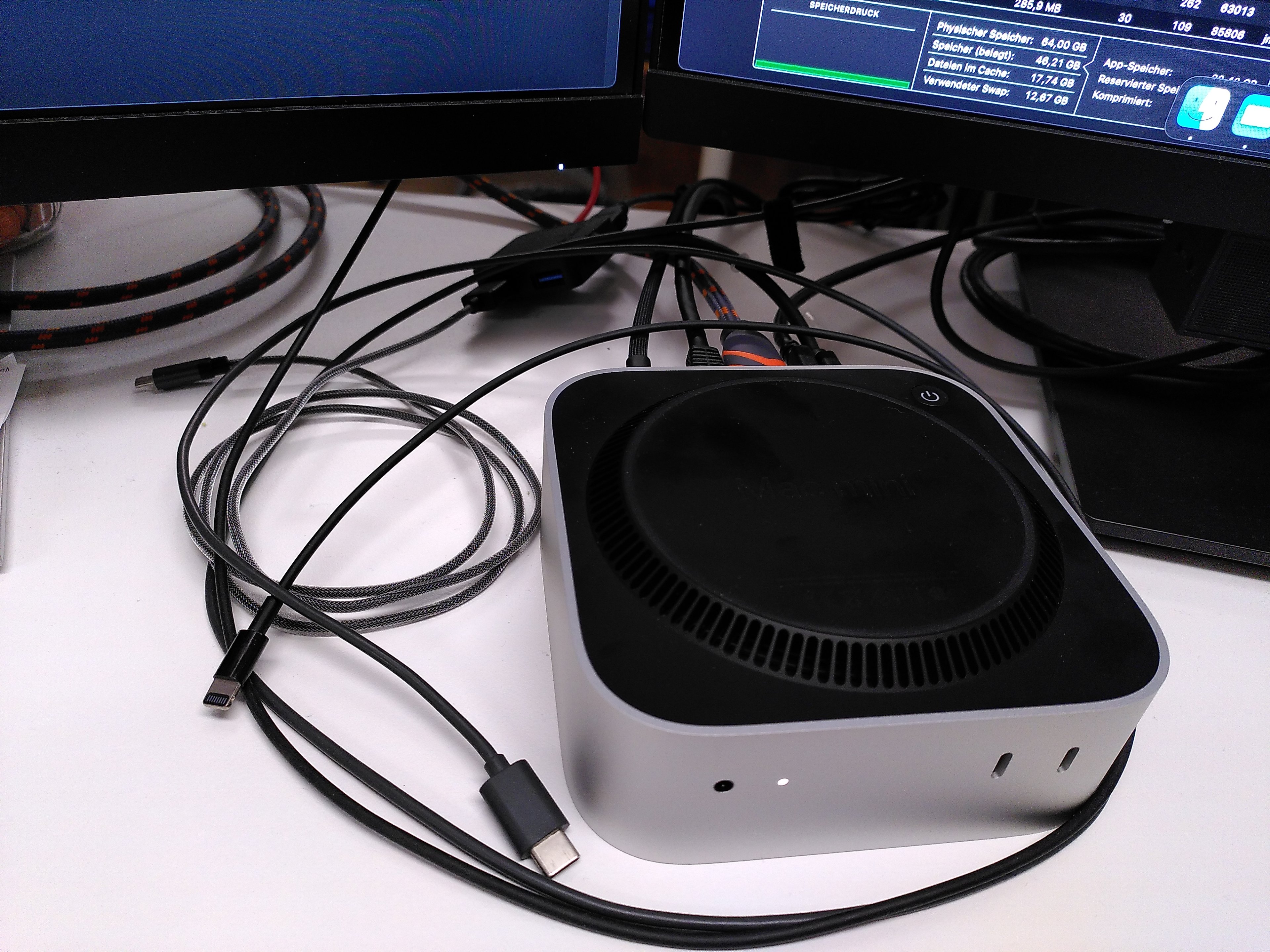

Holodan schrieb:
Also beim Desktop baumelt da nichts bei mir.
muss ja nicht unbedingt in der luft hängen, das hängt aber außen dran. der usb-c zu usb-a hub baumelt an meinem mac mini aber ziemlich erbärmlich. den will ich ja nicht unter alle andren kabel verstecken, weil der von allen am häufigsten zum umstecken angefasst wird:
(usb-c-kabel ist für tastatur, lightning für maus (beide stecken im hub vom monitor), micro-usb für arduino, usb-a für kamera und headset)
