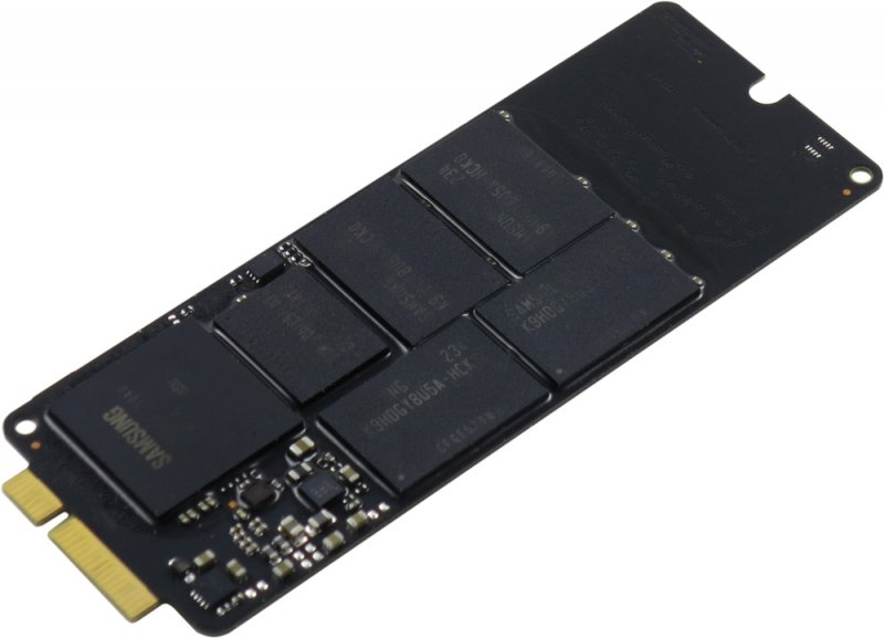

Wie der Titel schon sagt, frage ich mich, ob man eine Apple SSD durch eine mSata SSD ersetzen kann.
Zwar ist eine mSata kleiner von der Bauform, jedoch sieht der Anschluss ganz stark nach einer mSata aus.
Ich will nicht unnötig 300€ für eine SSD ausgeben, wenn diese auch für 100€ zu haben ist.
Apple SSD:

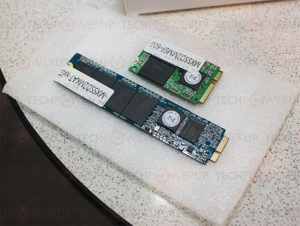

mSata (die will ich einbauen)
Bildquelle: alternate
Ich bin mir sicher, dass das nicht passen wird. Du musst wohl leider eine Original Apple-SSD kaufen.
Auch M.2 wird mit Sicherheit nicht passen.
Du musst aber nochmal aufpassen, für welchen Rechner du eine Ersatz-SSD kaufen möchtest. Die neueren Geräte (ab 2013) benutzen als Protokoll PCI-Express und nicht mehr SATA. Du musst also auf jeden Fall eine SSD mit passendem Controller kaufen, welche für dein Gerät als kompatibel gelistet ist.
Warum sollte das denn nicht passen? Hat das irgendwelche technische Bewandnisse die man nennen kann?
Das Macbook Pro Retina ist aus dem Jahr 2012, also so wie du sagst mit dem SATA Protokoll.
Das ein Anschluß ähnlich/gleich aussieht bedeutet noch lange nicht, dass die Belegung der Kontakte gleich ist.
So sorgt man als Hersteller dafür, dass nur Original-Ersatz/Aufrüstteile verwendet werden können.
Das hat wirklich den simplen Grund, dass Apple mit Absicht Pins getauscht hat, damit normale mSATA SSDs physikalisch nicht kompatibel sind. Technisch ist das schon SATA was da über die Pins geht, nur leider sind die Pins nicht in der standardisierten mSATA Anordnung.
Hypothetisch könnte man also einen Adapter zwischenschalten, welcher die Pins vertauscht, damit das funktioniert. Nur leider wirst du dann Platzprobleme bekommen.

Ich würde mal so frei aus mir heraus behaupten, dass eine mSATA SSD gar nicht in den SSD-Slot vom MacBook Pro passt, weil sie zu breit ist. Von der Länge her würde das passen, keine Frage. Aber eben nicht von der Breite (glaube ich zumindest).
Eventuell würde es mit einer M.2 SSD und einem Adapter passen (sofern ein solcher existiert), aber da begebe ich mich jetzt auf sehr dünnes Eis. Eventuell weiß da jemand anderes mehr.
Wenn man sich doch alleine den Abstand von den Pins bis zum äußersten rand der SSD anschaut (von den beiden Bildern oben) dann sieht man, dass die mSata um einiges kleiner ist als die originale Apple SSD.
Die Maße der mSata sind 51 x 30 x 5 mm. Dürfte also passen :)

Ich wäre mir da nicht so sicher, schau mal auf dieses Bild:
Die mSATA SSD sieht mir da um einiges breiter aus als die von Apple.
