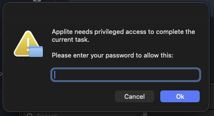

BalthasarBux schrieb:
Schau mal auch noch, ob auch in "Datenschutz & Sicherheit" "App-Verwaltung" aktiviert ist.
Ist aktiviert, möchte trotzdem ein PW haben. Hier wollte er MS Teams updaten
