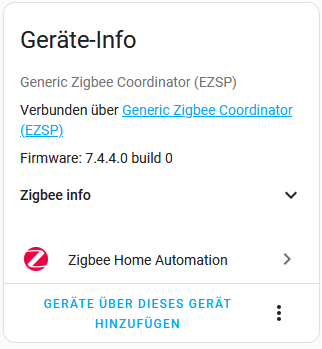

Welcher Coordinator? Welche Firmware auf diesem?
Die Einbindung erfolgte über Zigbee Home Automation und einen Sonoff Zigbee 3.0 USB Dongle Plus.
Habe mich jetzt wild durch den Home Assistent geklickt, aber nichts gefunden wo eine Firmware Version stehen würde, wie kann ich diese auslesen und ggf. aktualisieren?

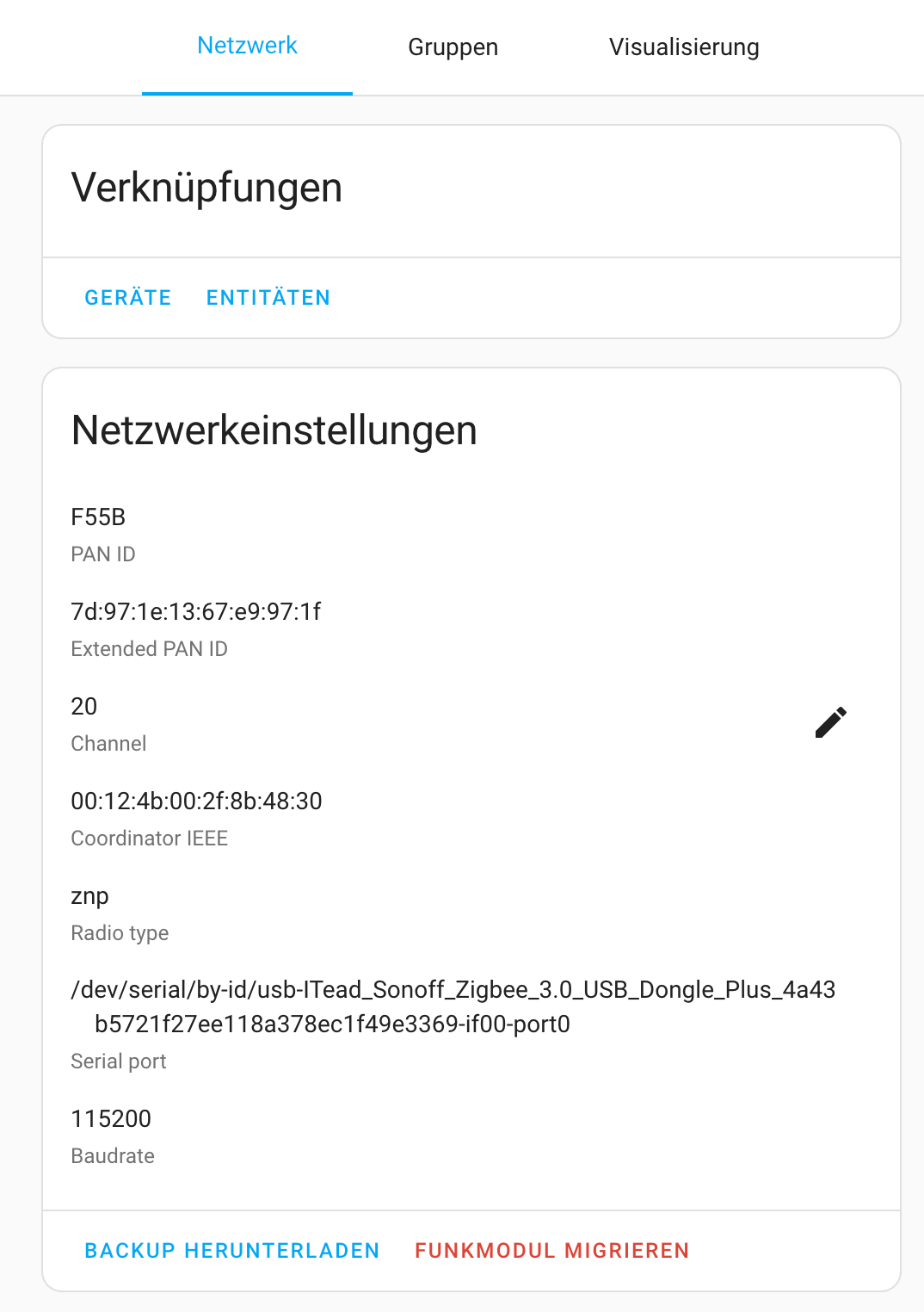

Hier ein Screenshot mit ein paar Informationen aus Home Assistent zu dem Stick, vielleicht hilft Dir das weiter:

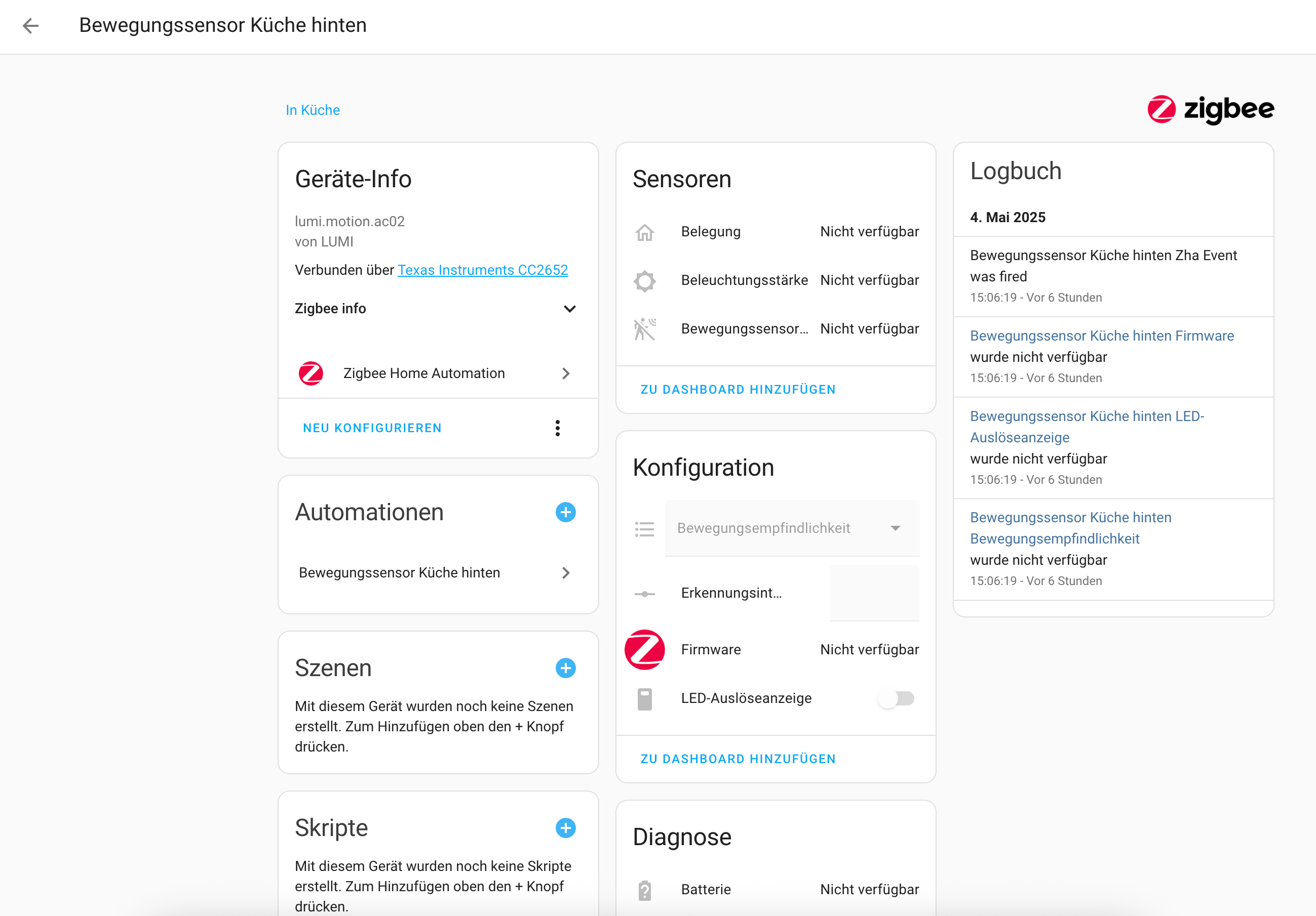

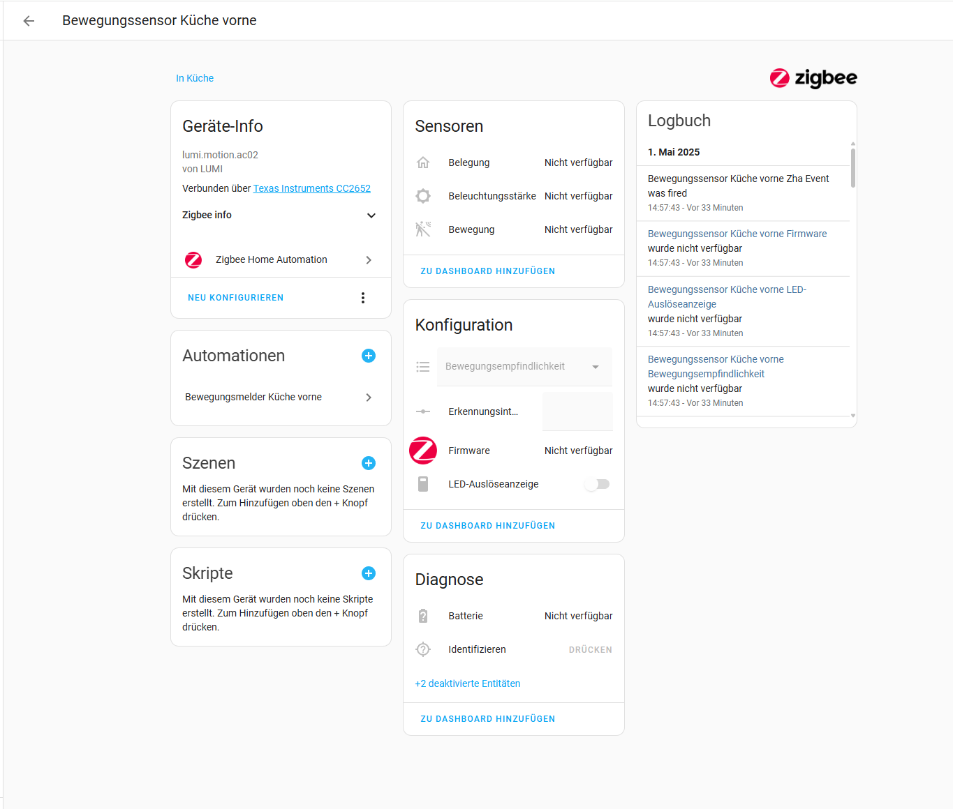

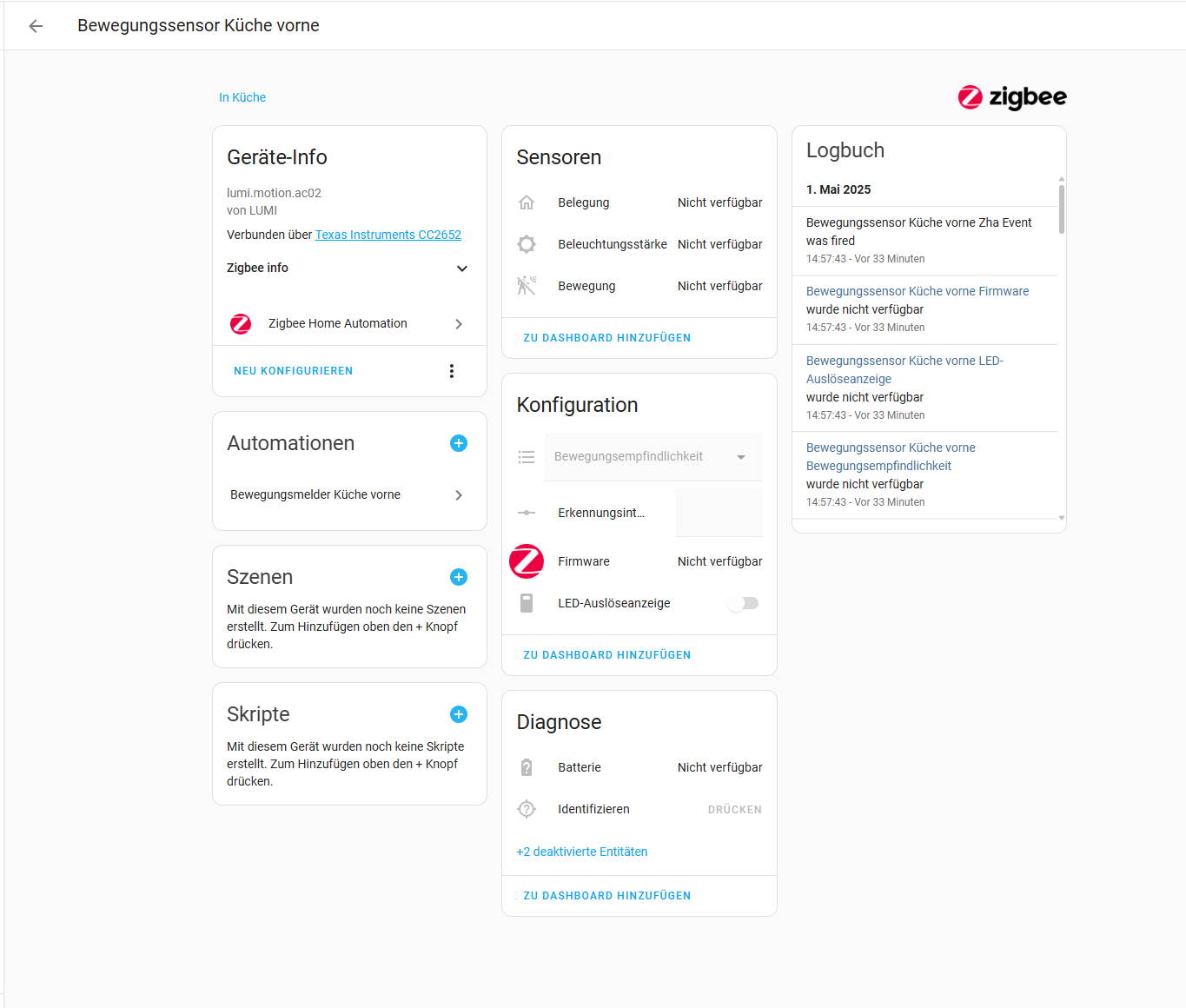

Davon abgesehen, ist mir aufgefallen, dass sich der Bewegungssensor in Home Assistent mit dem Log Eintrag "Bewegungssensor Zha Event was fired" verabschiedet. Bringt das neue Ideen auf den Tisch die das Problem lösen könnten?

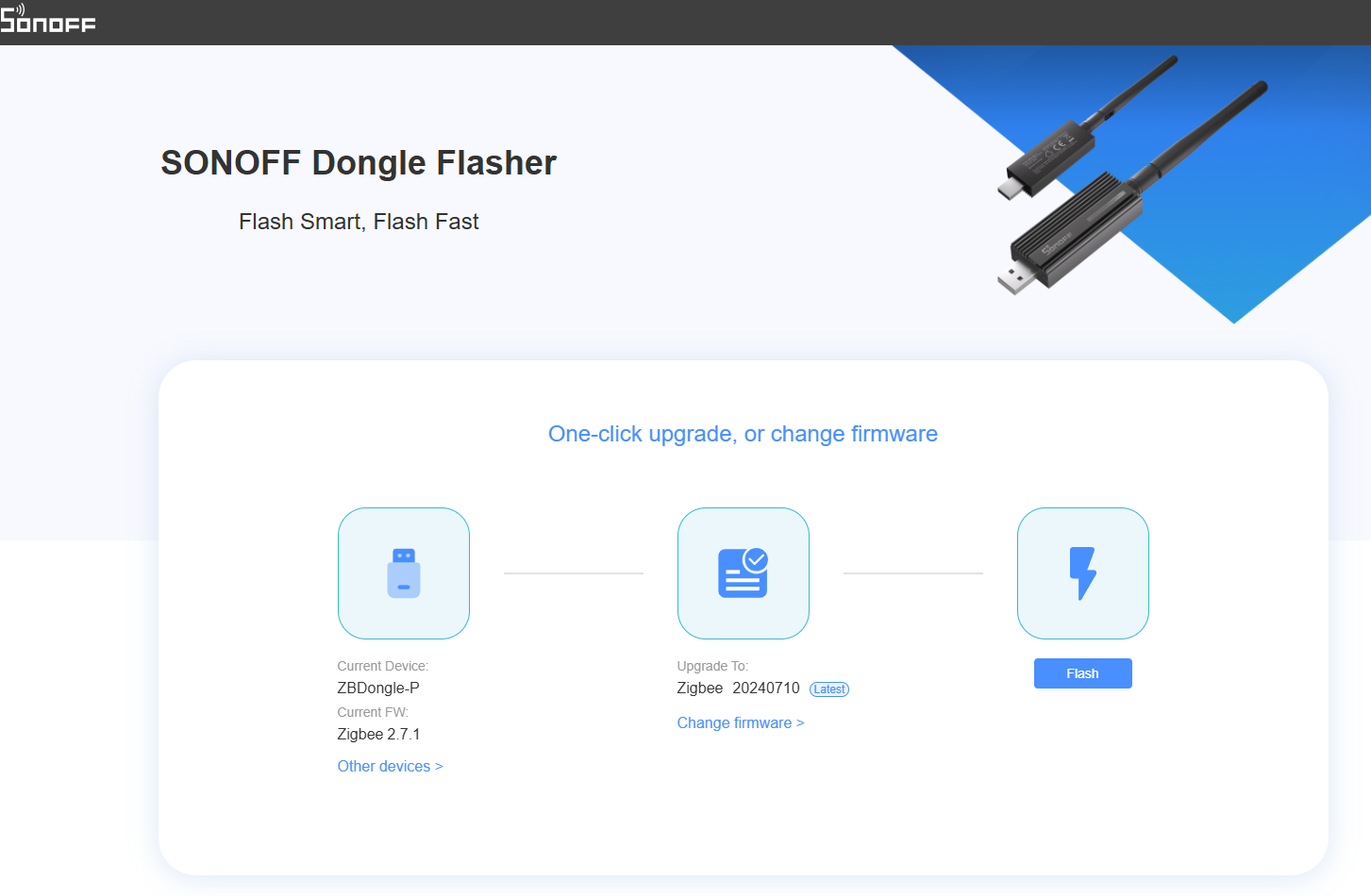

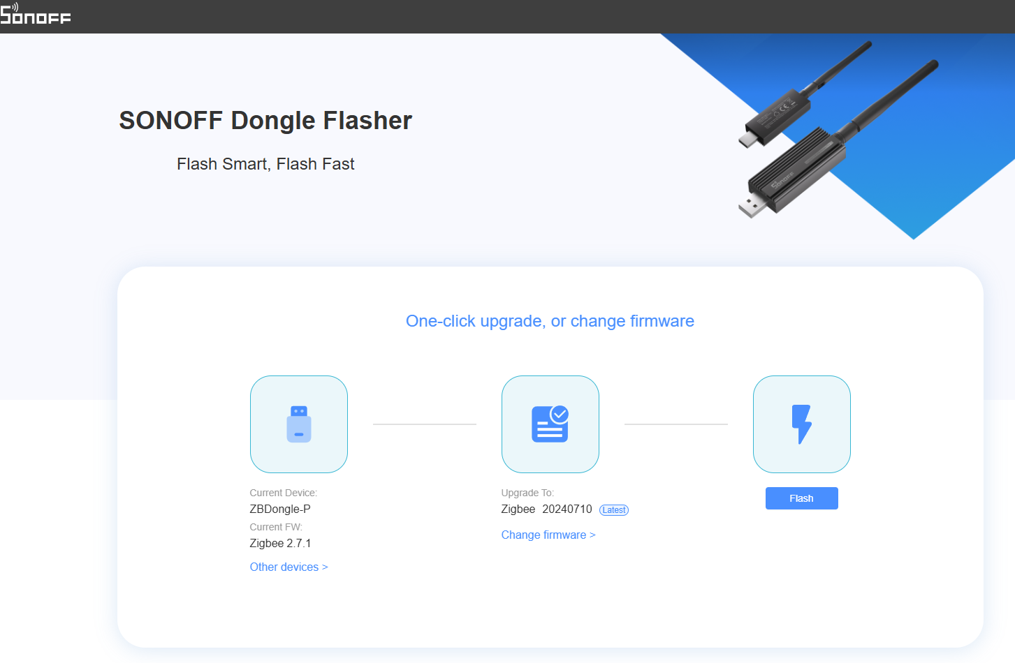

Mit dem Sonoff Flash Tool hat es nun funktioniert, Firmware ist nun auf 20240710, passt das oder gibt es noch eine aktuellere?
20240710 ist aktuell stable release
es gibt noch eine beta 20250321 - die läuft bei mir auch stabil
allerdings würde ich bei dir erstmal schauen ob deine P1 jetzt stabil im Mesh bleiben

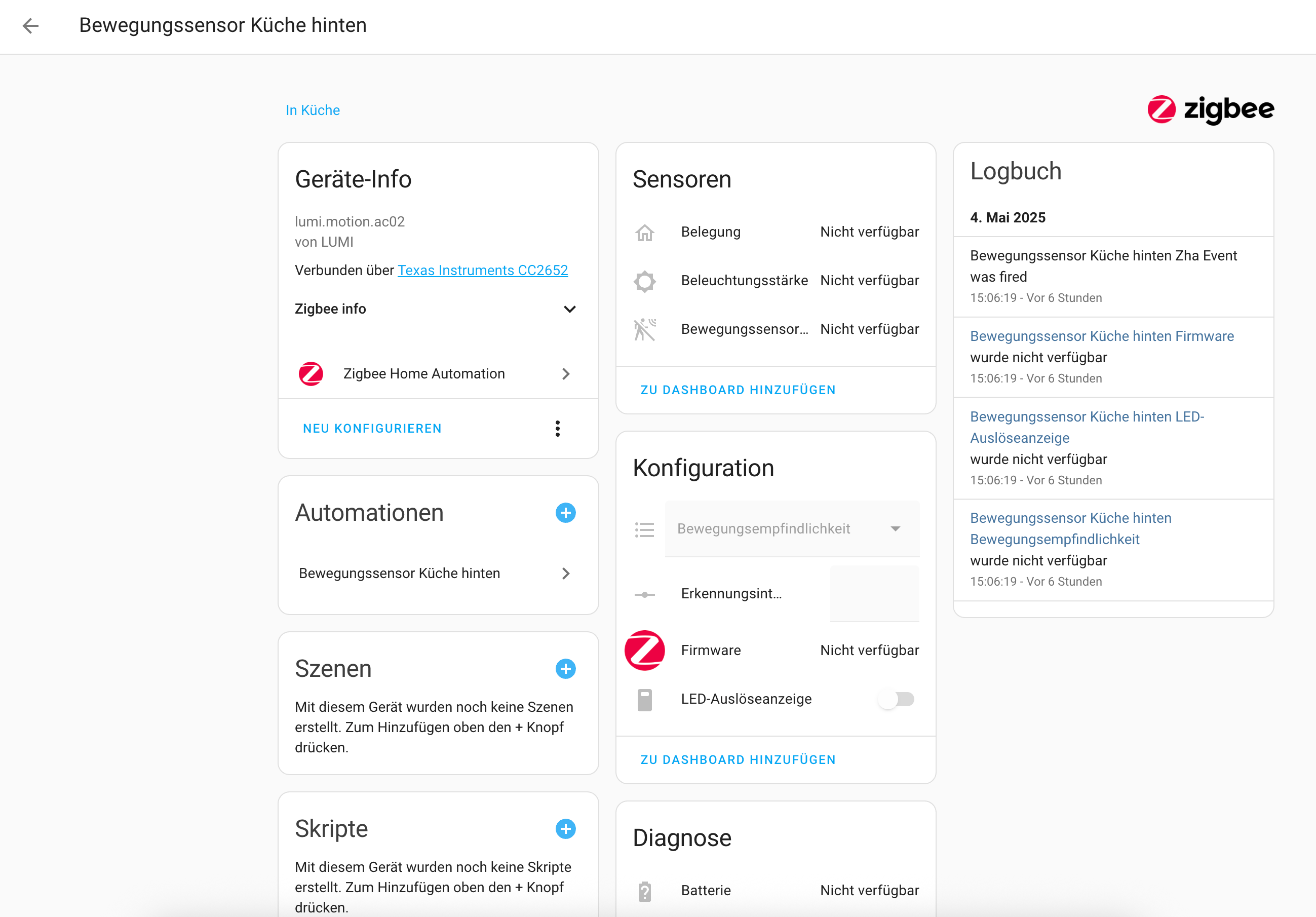

Leider nein. Sie liefen wieder einige Stunden nachdem ich die Batterien herausgenommen und neu eingesetzt habe, stiegen dann aber im Laufe des Tages wieder mit der Meldung "Bewegungssensor Küche Zha Event was fired" aus, siehe Screenshot.
Absolut alle anderen Zigbee Sensoren im Haus arbeiten weiterhin korrekt so wie sie sollen.
