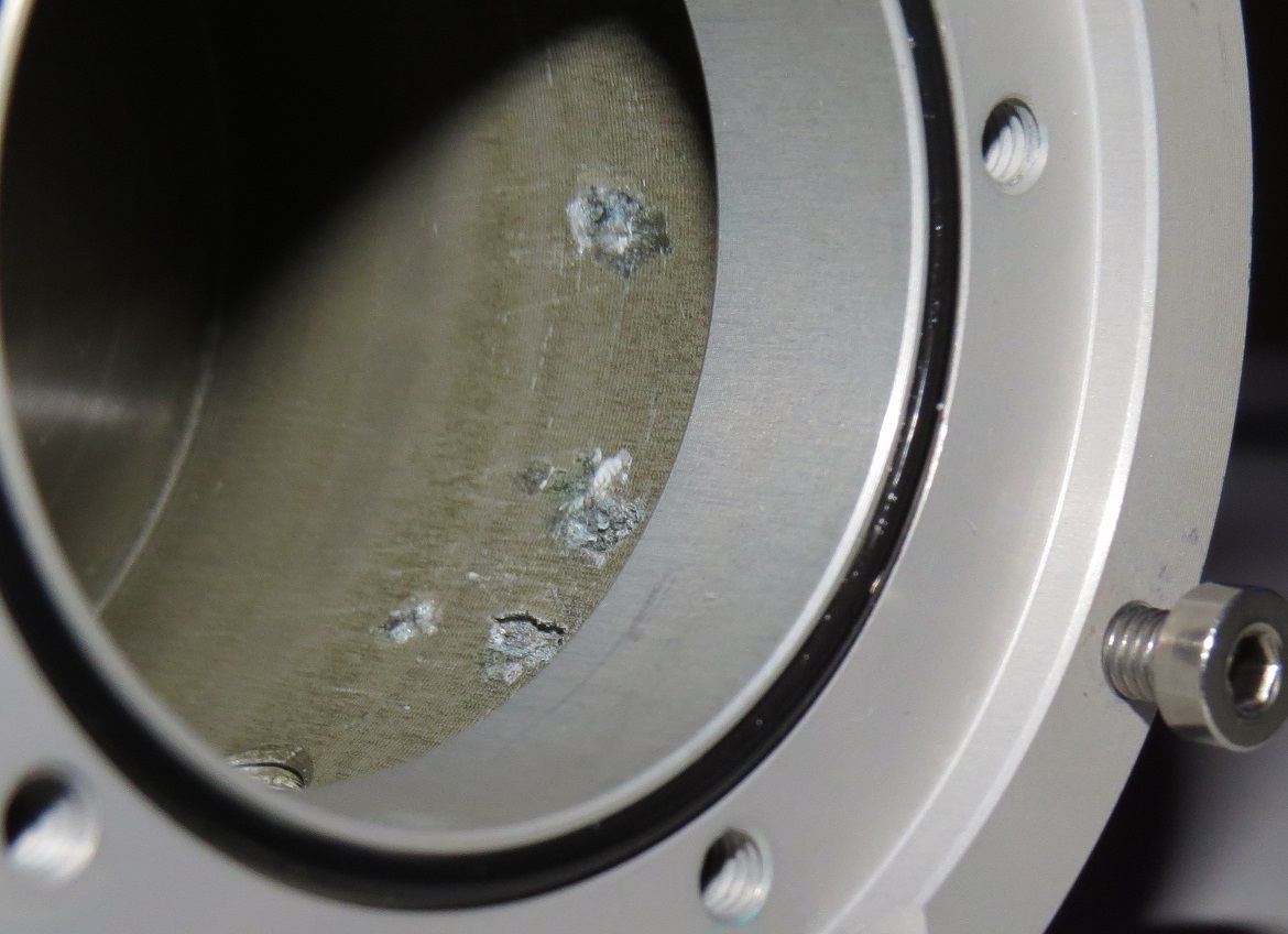

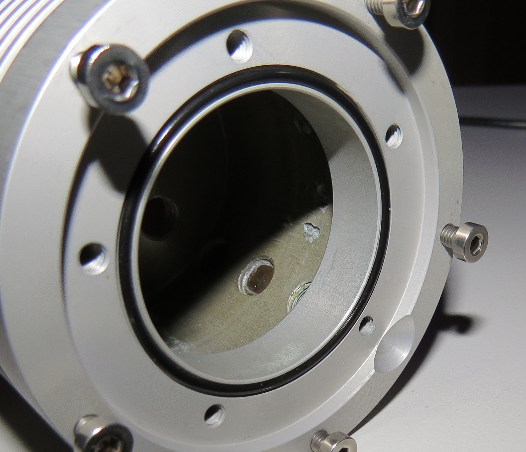

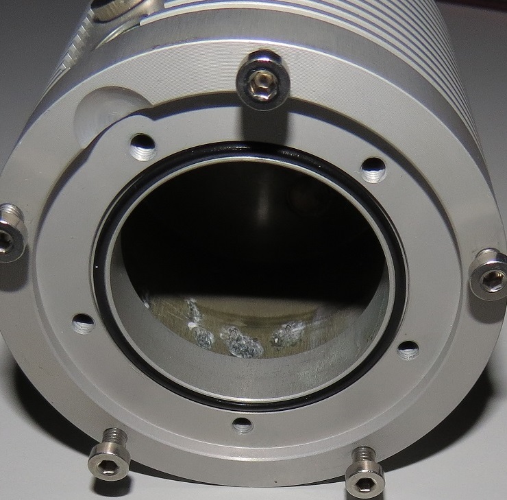

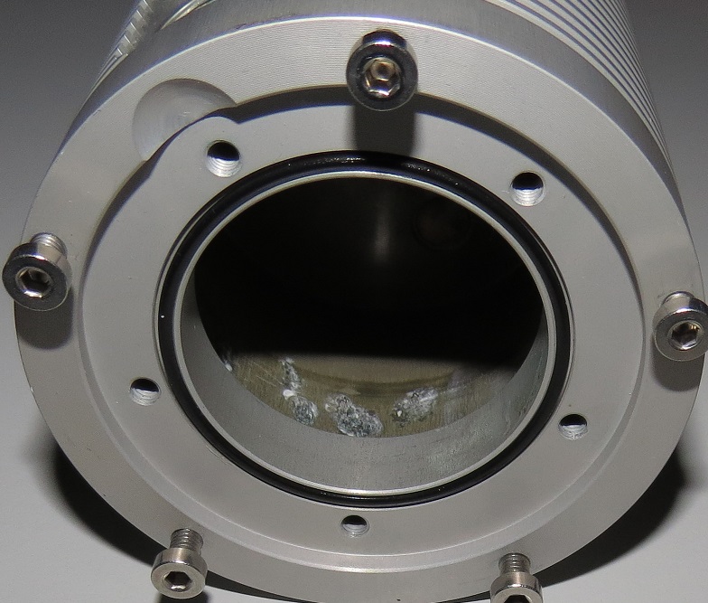

Bei meiner WaKü Wartung natürlich wie es kommen musste.. Lochfraß in der Aquatube.
Waren schon richtig massive ablagerungen im AGB.. und darunter tiefe Löcher, an 4 oder 5 Stellen.
Entsprechend hatte mein PC dann paar Tage Zwangspause, bis die neue Aquatube da war.
Diesmal aber aus Kunststoff.
Muss sagen, gefällt mir sehr :)
SONicX schrieb:
da sich in meiner Aquatube deutlichr Ablagerungen angesammelt haben steht wieder mal ne Wartung ins Haus.
Hmm... wie kam es denn zu diesen Ablagerungen? Was hast Du als Wasser + Zusatz verwendet und welche Schläuche?
Ich hatte mal Ablagerungen, die durch ungeschickte Kombination aus Farbzusatz+Schlauch entstanden sind. Die Flocken haben dann die feinen Finnen des CPU-Kühlers zugemacht. Alles andere (die beiden GPU-Kühlkörper und auch der AGB sowie der Radiator) waren komplett frei von Belägen.
Ich dachte, dass die eloxiert waren, dann dürfte doch nichts passieren. Und wenn man dann noch Korrosionsschutz im Wasser hat, dann ist man auf jeden Fall auf der sicheren Seite.
Vielleicht antwortet der TE ja noch auf meine Fragen nach dem Wasser+Zusätze+Schläuche.
Meine "alte" Aquatube ist aus Alu, eloxiert. Allerdings ist die nun sicher schon 10 Jahr im Einsatz
und die letzte Wartung auch schon was her.
Vermute auch dass die eloxierung schadhaft war, bzw. es iwann wurde.
Der AGB sieht innen auch nicht mehr ganz Taufrisch aus. ^^
Gehe davon aus dass Kupfer und/oder Messing-teilchen aus Kühler oder Radiator mit der Zeit ausgeschwemmt wurden und sich im AGB dann abgelagert haben... was dann zur Korrosion geführt hat.

Schläuche waren von Innovatek, befüllt mit Destiliertem Wasser und ACfluid von Aquacomputer. (Expliziet für Kühlkreisläufe mit CU / AL Komponenten)
Das Kühlwasser war, zumindest die Letzten Jahre, klar und frei von Schwebeteilchen.
Kannst du ein paar Fotos von dem Lochfraß machen?

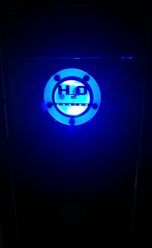

Kurios. Ich habe meinen Aquatube seit 13 Jahren ohne Probleme in Betrieb. Ich habe auch stufenweise ACFluid verwendet. Die letzten Jahre aber nicht mehr (da verbraucht). Ich finde die Aluminiumbehälter astrein, da sie einen weiteren thermischen Übergang zum Gehäuse schaffen und damit auch ein zusätzlicher Wärmetauscher sind.
Ich habe ihn horizontal verbaut:
Falls das Forum irgendwann wieder die GIFs zerstört (Direktlink):
http://abload.de/img/blueledi3lpv.gif
