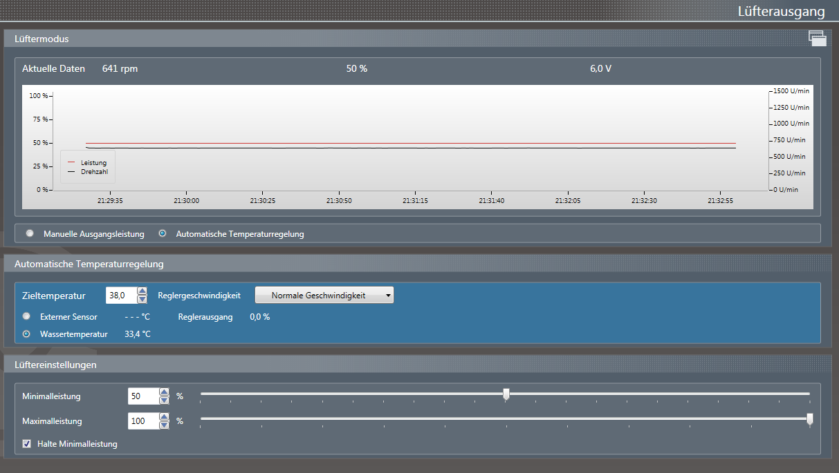

Hier der Screenshot. Man sieht deutlich das die Lüfter noch nicht drehen. Erst wenn ich jetzt den Sollwert nach unten regele (sieht man schön an dem kurzen Ausschlag -> rote Linie) springen die Lüfter bei ca. 5°C Temp.Differenz an oder wenn ich lang genug warte bis die Wassertemp hoch genug ist.
Was mir gerade eben beim einschalten des Rechners aufgefallen ist, das die Lüfter kurz zucken aber nicht anlaufen.
Hab wie bereits erwähnt auch mit diversen Einstellungen (höhere Werte) an der Minimalleistung herum probiert kein Erfolg.

Bei mir sieht das ganze so aus:
Die Lüfterdrezahl wird immer auf 50% gehalten, nur wenn die Wasstemp über 38°C geht, drehen die Lüfter auf!
