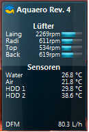

also, ich hab das 360 xt mkIII.. Und bei mir sieht das so aus. Hab zwar die Lüfter austauschen lassen, als das aquaduct zur rma war, aber die Lüfter können auch ausgelesen werden. Die aquasuite zeigt ja alles wunderbar an. Und meine Lüfter laufen immer, im Windows mit Minimalleistung.

Ok, also so wie das für mich aussieht hast du keine Aquaero in deinem Rechner verbaut.
Also so ein Teil http://aquacomputer.de/aquaero-40.html
Die ist aber nun mal nötig damit überhaupt was angezeigt werden kann. Denn von irgendwo muss das Gadget ja auch die Daten bekommen

da sollte sich doch eigentlich nichts geändert haben, bis auf das die Pumpenentkopplung verbessert und der "Innenaufbau" etwas anders gestaltet wurd. Also geh ich mal davon aus, dass das Gadget leider nicht bei mir funktioniert

Das Gadget hat mit irgendwelcher Aqua Computer Software im Allgemeinen und der Aquasuite im Speziellen absolut nichts zu tun. Und intern unterscheidet die Aquasuite übrigens natürlich auch die angeschlossenen Geräte, kann ja nicht funktionieren z.B. auf eine per Aquabus am Aquaero angeschlossene AS genau so zuzugreifen wie auf eine per USB angeschlossene...Turbostaat schrieb:Die Aqua Compuer Software baut aber auf allen Geräten auf, sprich eigentlich müsste jedes Gerät laufen, welches auch mit der Aquasuite funktioniert. Müssten die selben Sachen sein.
Und Crystexs hat das schon ganz richtig gesagt: Das Gadget wurde dafür entwickelt um die Daten des Aquaero anzuzeigen. Es funktioniert also nur genau mit den Geräten, die entweder ein Aquaero sind oder sich exakt wie ein Aquaero verhalten (z.b. manche Aquaduct mit eingebautem Aquaero). Wenn mir jemand ein Aquaduct spendet bin ich aber gerne bereit, das Gadget auch damit kompatibel zu machen
