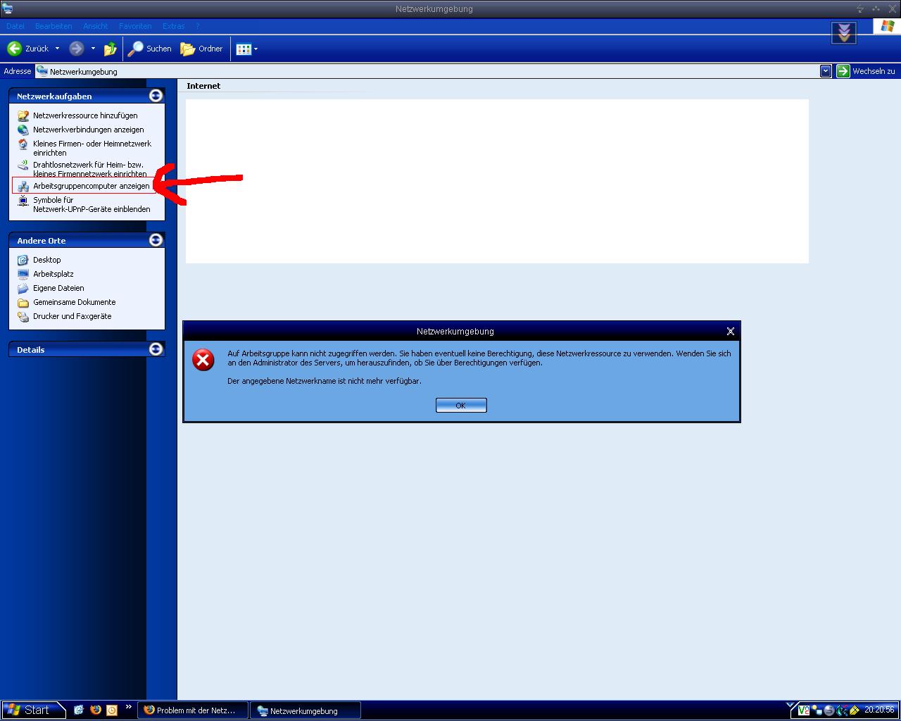

Ich habe folgendes Problem mit Win XP + SP2
Wenn ich in die Netzwerkumgebung gehe und dann auf Arbeitsgruppencomputer anzeigen, dann erscheint der Fehler lt. Bild.
Dieser Fehler erscheint fast bei jedem Zugriff auf die Arbeitsgruppe von diesem Rechner aus. Wenn ich dann auch OK klicke und dann wieder auf Arbeitsgruppencomputer anzeigen, dann gehts.
Wenn ich den Vorgang nach 10min wieder mach, kommt wieder der Fehler und beim 2ten Versuch klappts. Der PC bei dem das Problem auftritt ist per LAN verbunden, also NICHT kabellos.
Warum?

Von wo wird denn die IP Adresse bezogen oder sind sie fest vergeben? Hast Du bei beiden Routern evtl DHCP aktiv?
Hallo werkam :)
Die IP ist fest vergeben. DHCP ist nur am Internetrouter aktiv.
Das Problem tritt aber nur bei einem PC auf. Dieser PC wurde aber erst neu aufgesetzt. Das Problem tritt dort von Anfang an auf.
Ich hab aber mit XP Antispy einige Dienste wie das Sicherheitscenter deaktiviert. Gut möglich also, dass es an einem Dienst liegt der deaktiv ist.
Was könnte das sein?
Dann vergleiche die Einstellungen mit den anderen PCs, wo es nicht passiert.
Hab ich probiert.
Leider ohne Erfolg.
Wenn ich mir eine Verknüpfung der Arbeitsgruppe am Desktop anlege und darauf gehe, das klappt immer.
Der normale Vorgang per Netzwerkumgebung leider nicht.

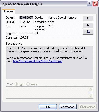

ABER: Habe jetzt festgestellt, dass Ereigniskennung 7023 - Computerbrowser - Service Control Manager definitiv durch XP-Antispy kommt ...
Hat zwar nix mit Topic zu tun, sollte aber in jedem guten Forum mal niedergeschrieben sein :lol:
