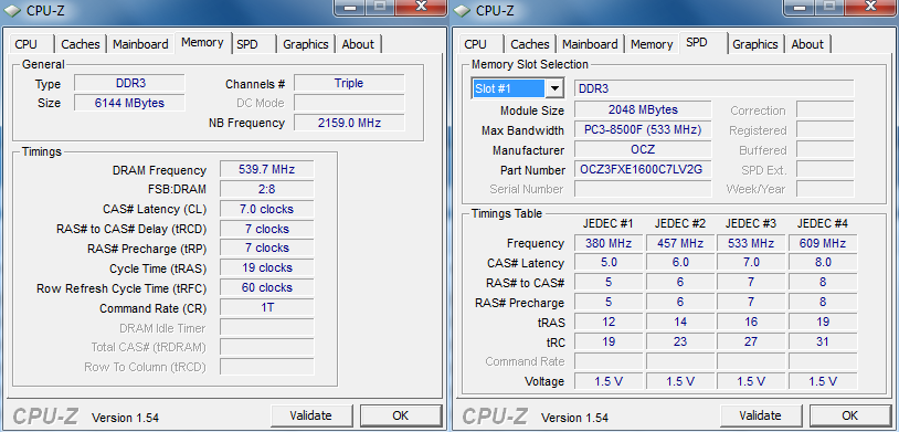

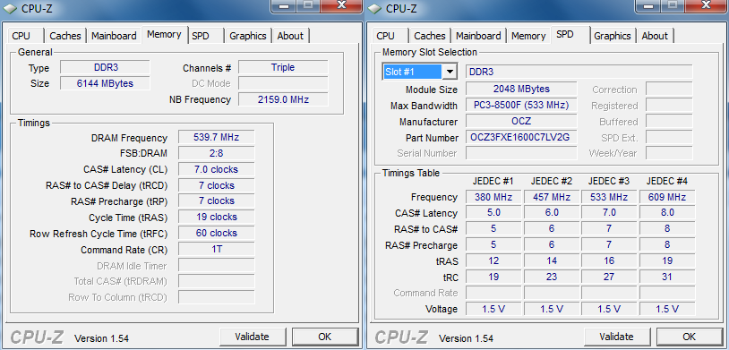

jetzt hab ich mein speicher auf 1.58 V und eine leistung von ca. 540 MHz, aber es sollten eig 800 MHz sein.
im anhang hab ich mal 2 bilder von CPU-Z hoch geladen.
jetzt meine frage, wär es schlecht für den speicher wenn ich da dauerhaft 1,80 V drauf gebe?
oder gibt es noch eine andere lösung die 800 MHz zu erreichen?

AW: Arbeitsspeicher // darf er nicht hörer als 1.65 V ? // i7-930, trippel Speicher
Der Speicher braucht gewöhnliche 1,5V für die Standardtimings - rechts im Bild, 533 MHz hat das Mainboard schon richtig ausgewählt.
Für die Timings die OCZ / Alternate angibt, musste ins Bios, alles von Hand einstellen und 1,6 - 1,65V draufgeben, evtl. Command Rate auf 2T anheben.
1,8V möchtest du nicht auf den i7-930 geben, glaub mir - die rote Lampe hat Recht!

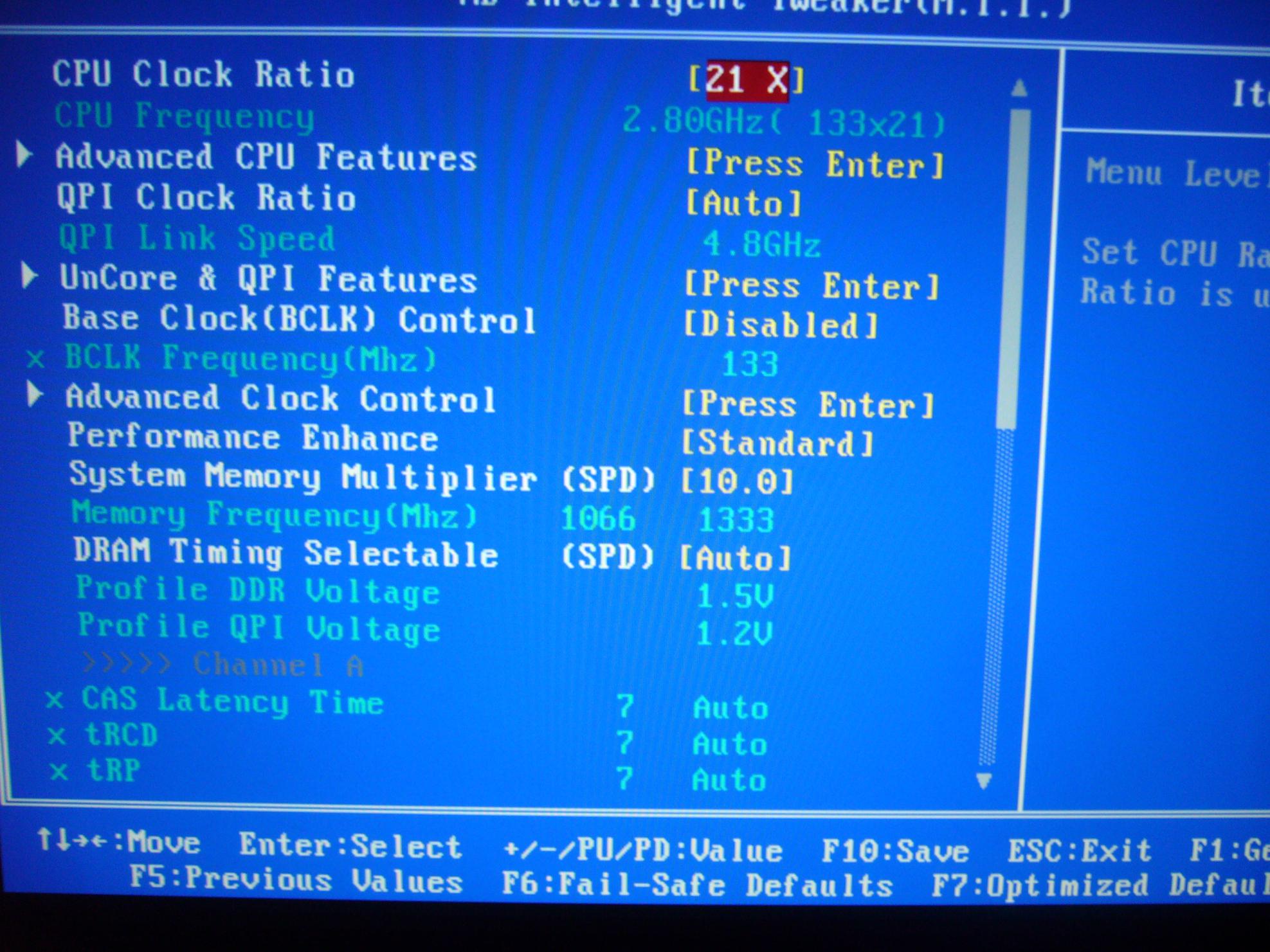

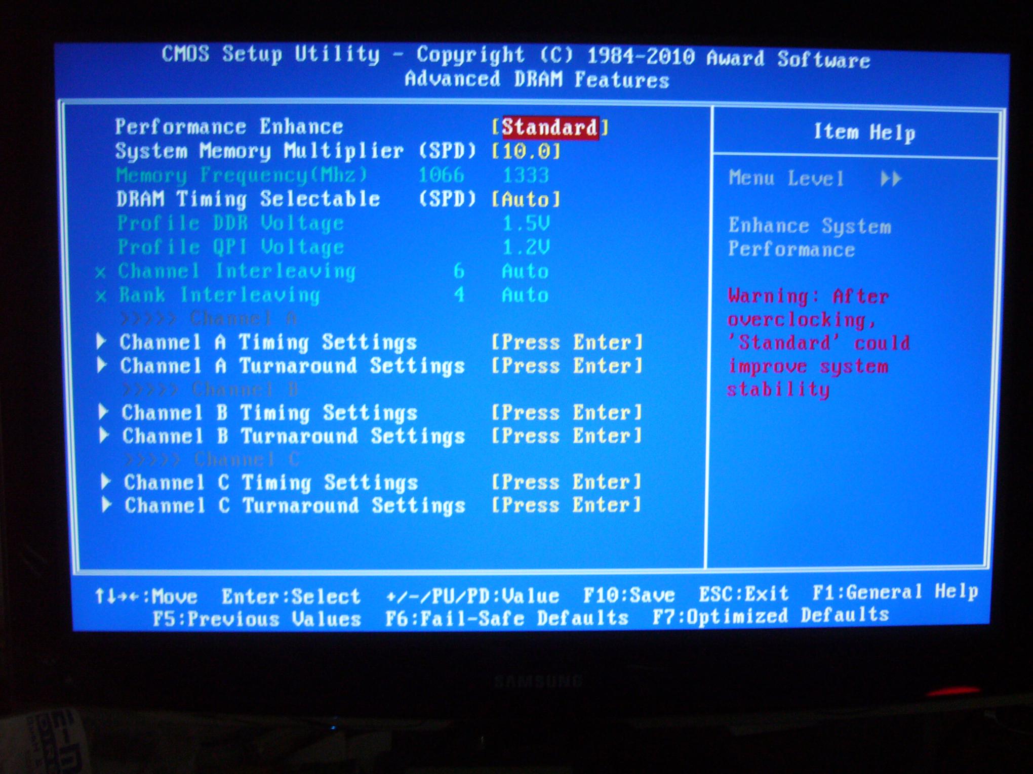

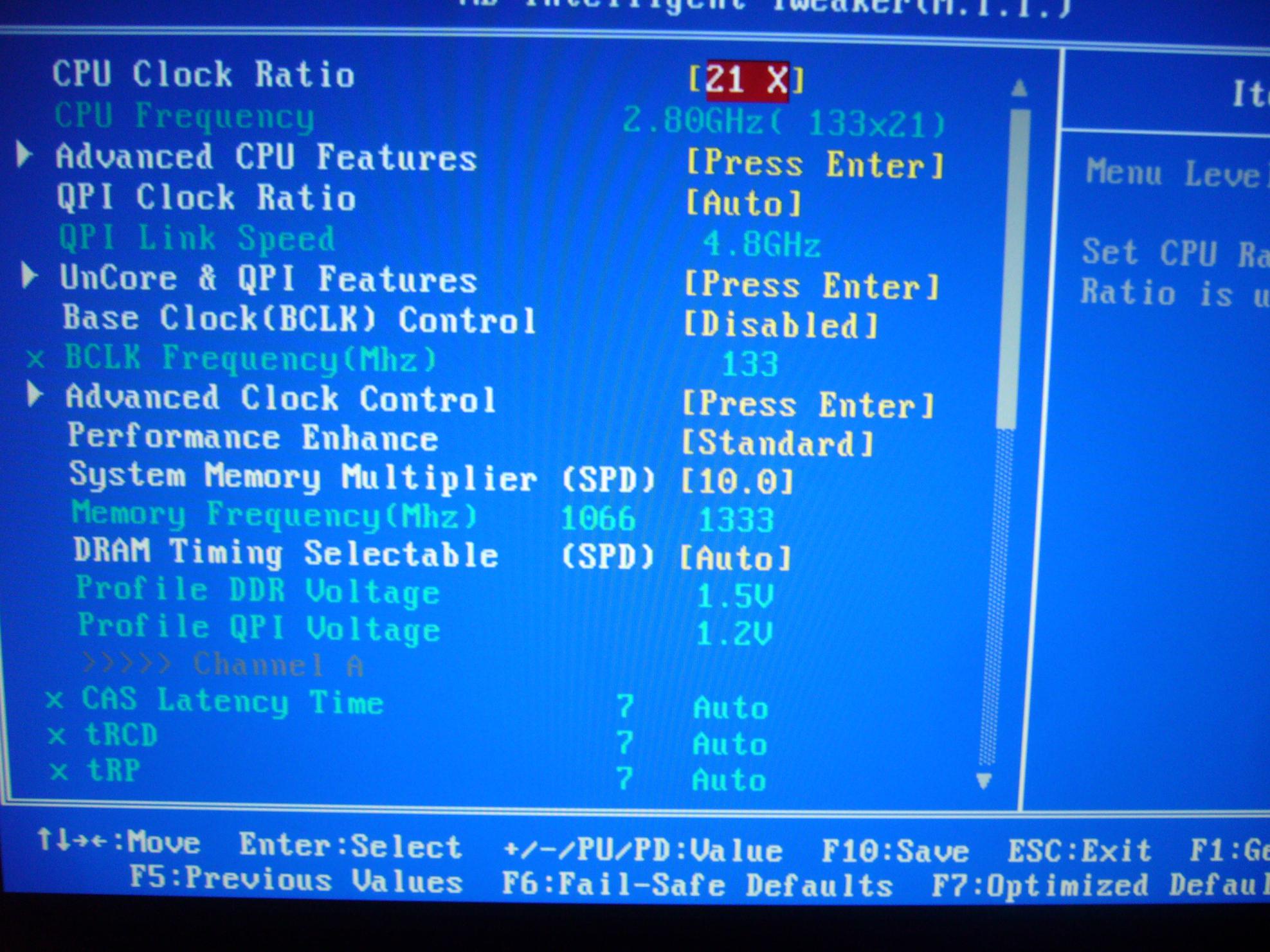

ich hab es mal versucht....
"System Memory Multiplier (SPD)" von "AUTO" auf "10.0"
bin jetzt auf ca. 675 MHz
wenn ich die SPD auf den nächst höeren machen also 12.0 dann hab ich eine
Memory Frequency von 1600 MHz so wie es sein sollte aba dann hab ich die volt zahl wieder so hoch... 1.776 Volt um genau zu sagen =(
hab dann mal schnell 2 fotos von mein BIOS gemacht (siehe anhang)
und was meinst du mit "Command Rate auf 2T anheben"

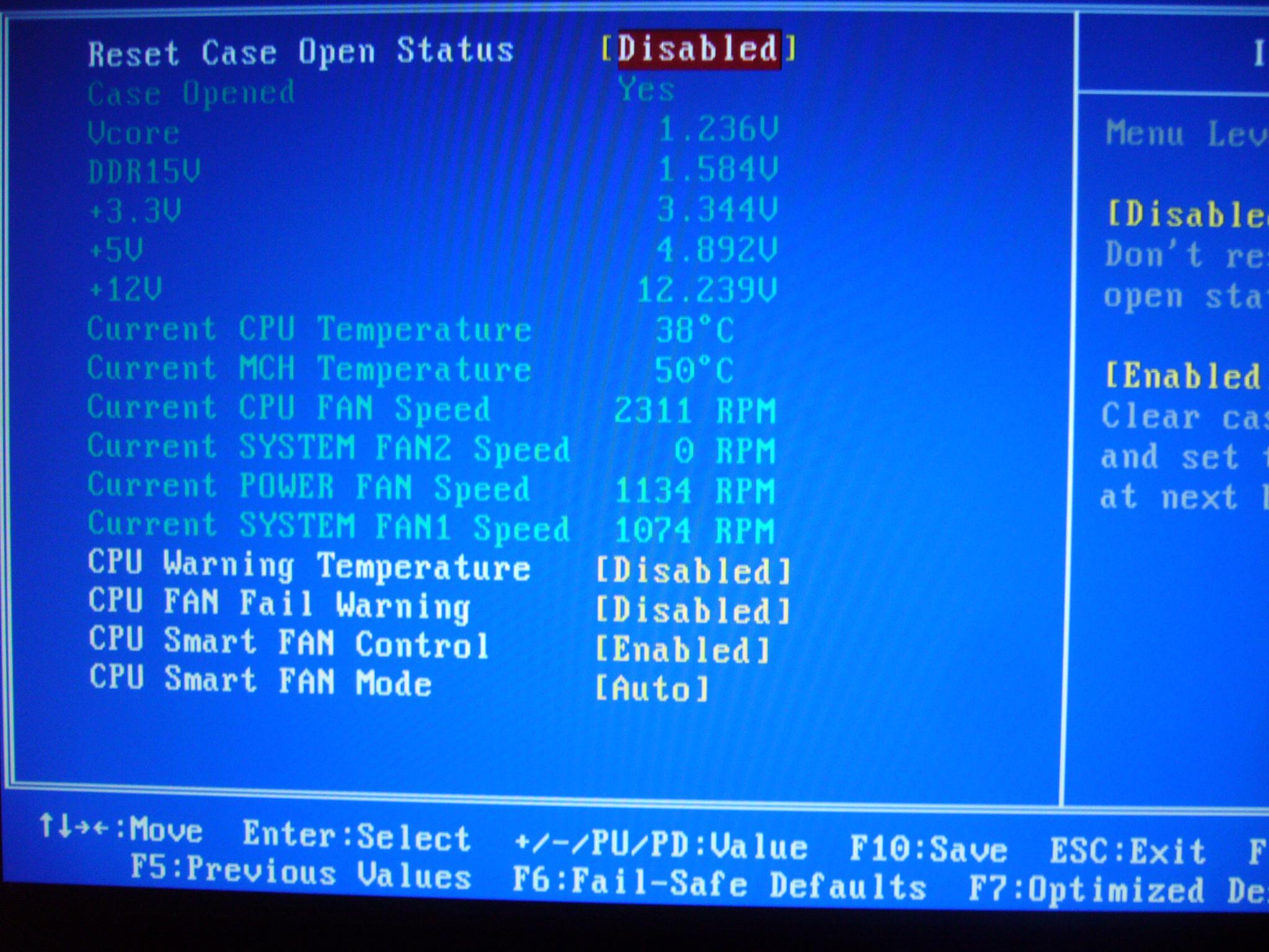

Dreht das Board selbst an der DDR-Spannung, auch wenn nur schnellere Timings ausgewählt werden?
Merkwürdig. Intel XMP scheinen sie nämlich nicht zu haben - das wäre eine mögliche Erklärung.
Auf den Bildern werden knapp 1,6V angezeigt.
Command Rate / Timing ist ein Speicherparameter, der vom Zusammenspiel Board / Ram abhängig ist. Bei dir ist bei 533 MHz noch 1 Takt eingestellt, ich denke, bei 800MHz führt das zu Problemen.
Deshalb erstmal auf 2-3 Takte setzten, wieder runtergehen kann man hinterher immer noch.
