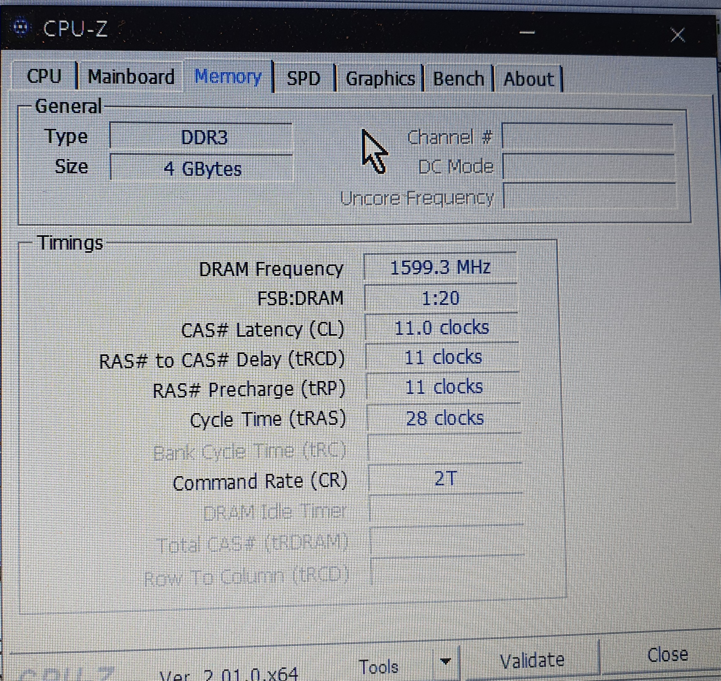

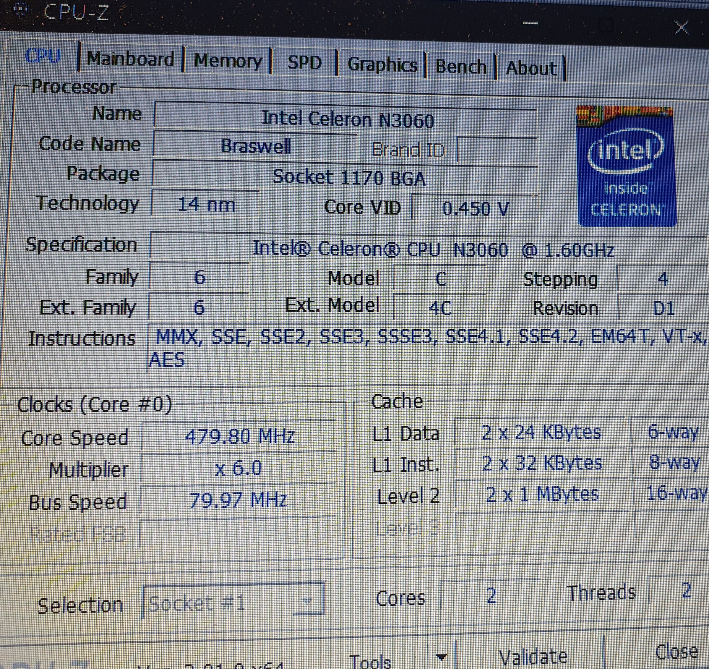

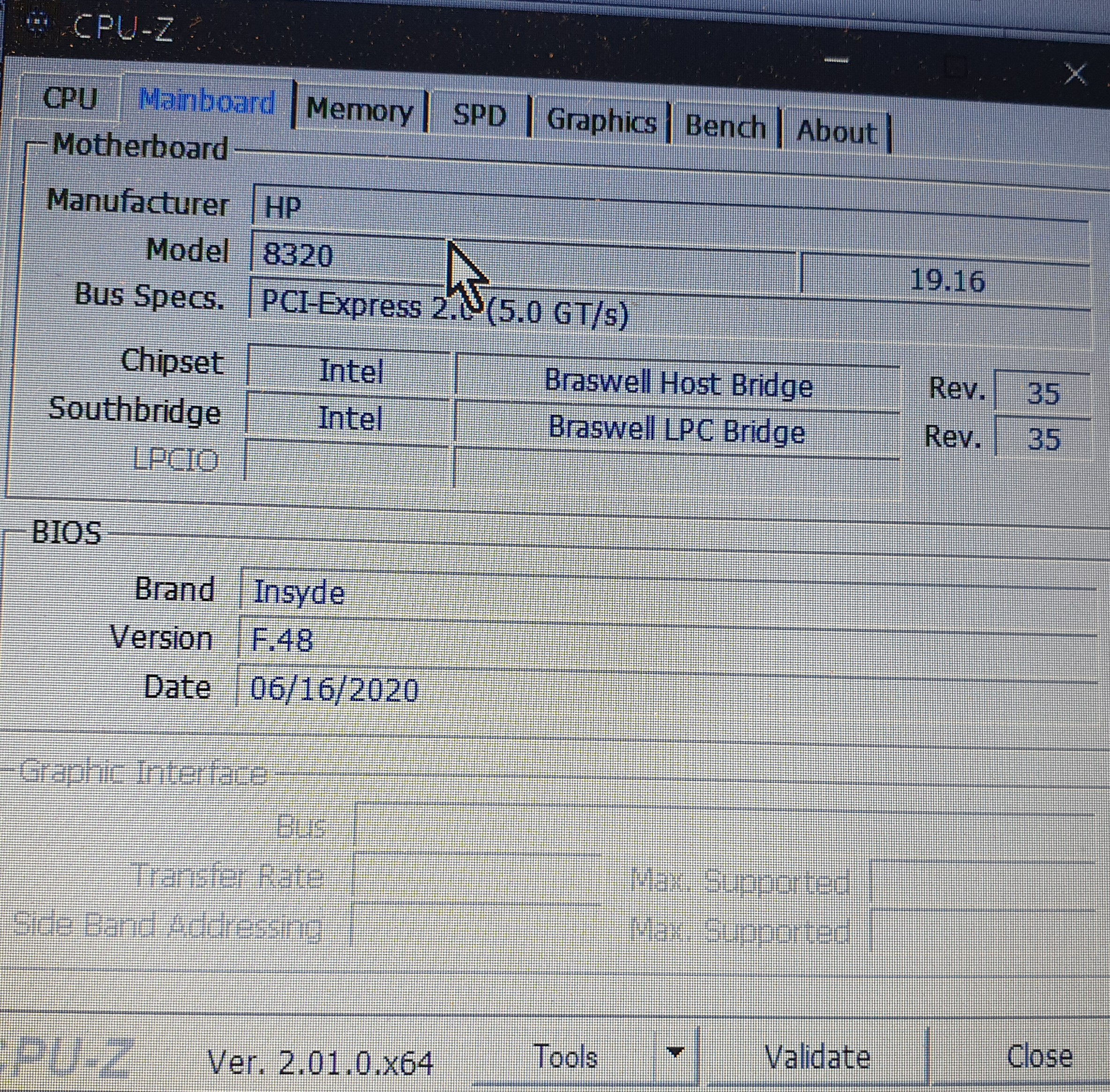

Hallo liebe Community,
ich möchte bei einem älteren Laptop den Arbeitsspeicher erweitern. Am Besten mit 8GB. Da ich mich jedoch nicht so gut auskenne, bin ich mir nicht sicher, ob das Mainboard soviel RAM unterstützt und auf was ich eventuell noch achten müsste. Bevor ich etwas falsches kaufe, frage ich daher lieber nach und lasse mich von den Experten beraten. 😀
Unten weiter einmal ein paar Bilder zu den Spezifikationen des Geräts.
Ich freue mich über eure Antworten und bedanke mich schon einmal vorab für die Hilfe/Beratung.
PS: Hier ist auch der Link zu dem Produktdatenblatt: https://support.hp.com/de-de/document/c05530462

Die CPU unterstützt maximal 8 GB, daher vermute ich mal bei 2 Slots im Gerät das man maximal 2 x 4 GB verbauen kann.
Da du von 8 GB schreibst, im Slot 1 genau 4 GB verbaut sind, muss es noch einen Slot 2 geben, um auf 8 GB RAM zu kommen.
Das scheint ein Notebook zu sein. Hier ist davon auszugehen, das es nur 2 RAM Slots besitzen wird. Das heißt, beim Aufrüsten müsstest du deine jetzigen Module trennen.
Sorry, du hast wohl 4 GB. Dann kannst du ein weiteres 4 GB Modul dazu packen. Am besten das, was jetzt auch verbaut ist. Oder 2 neue gleiche 4 GB Module.

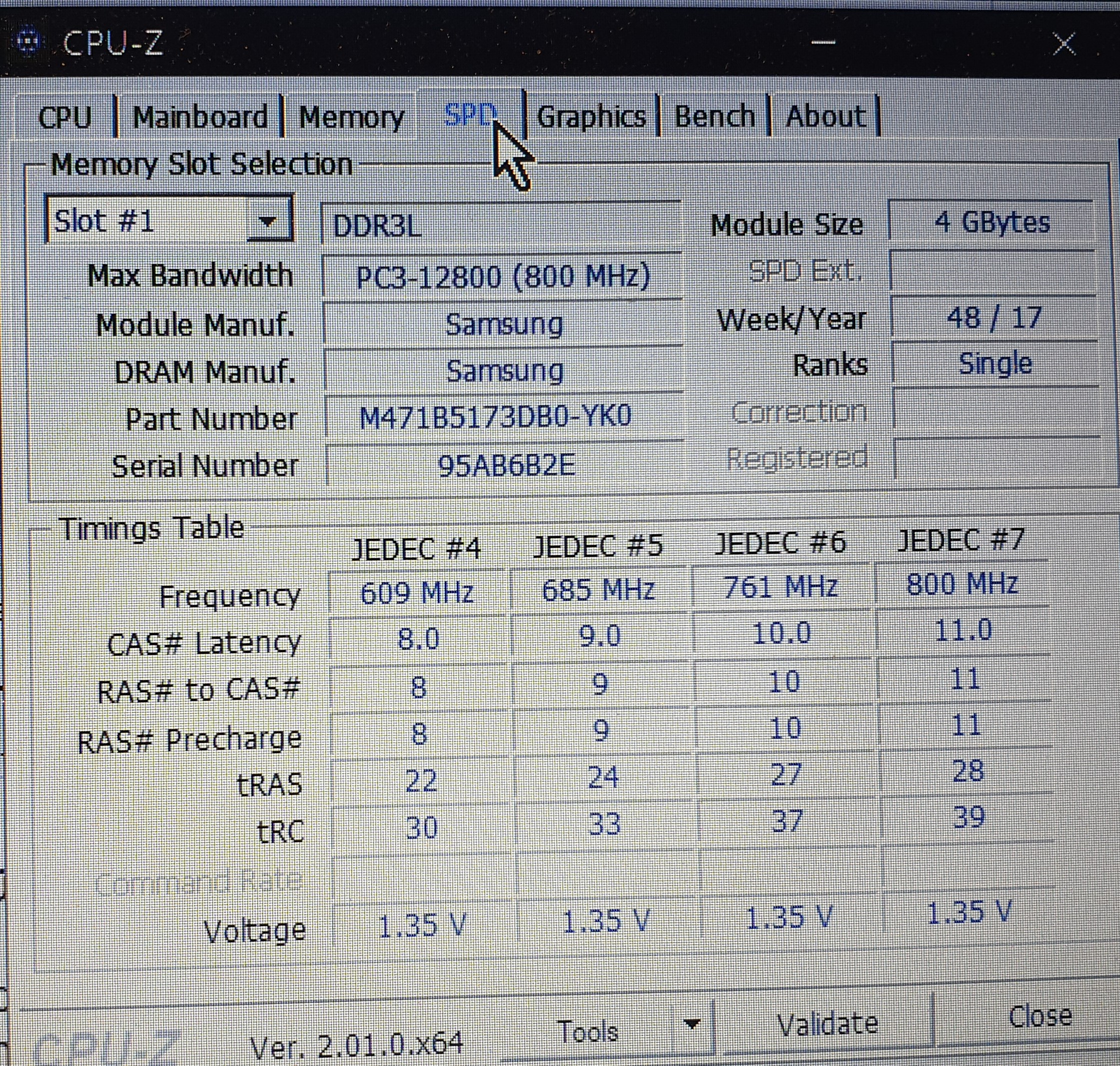

@motorazrv3 Nein, er hat insgesamt 4GB und im Slot #1 ist ein 4GB Stick. Also nur ein Modul derzeit. (erkennt man auf den Screenshots)
Ob das Gerät 2 Slots hat könnte ich jetzt nicht sicher sagen, ggf. mal auf der Unterseite schauen ob man ungefähr mittig eine Blende aufschrauben kann und sich darunter ein freier Speicherslot befindet.
Ein passendes 4GB Modul wie du es jetzt hast findest du einfach unter geizhals.de. Einfach nach der "Part Number" suchen.

hier mal was von HP selbst ...
https://support.hp.com/us-en/document/c05100624
das müsste dein Board sein - dort steht drin das es wohl 2 Steckplätze gibt.
Dann einfach nach Deinem jetzigen Speichermodul suchen und nochmal kaufen oder eben neuen mit diesen Spezifikationen in 8GB oder 2x4GB ...

Daran denken DDR 3 L zu kaufen.... Kein normaler DDR3... L steht für Low voltage was 1,35 Volt entspricht... Normal wären 1,5 Volt

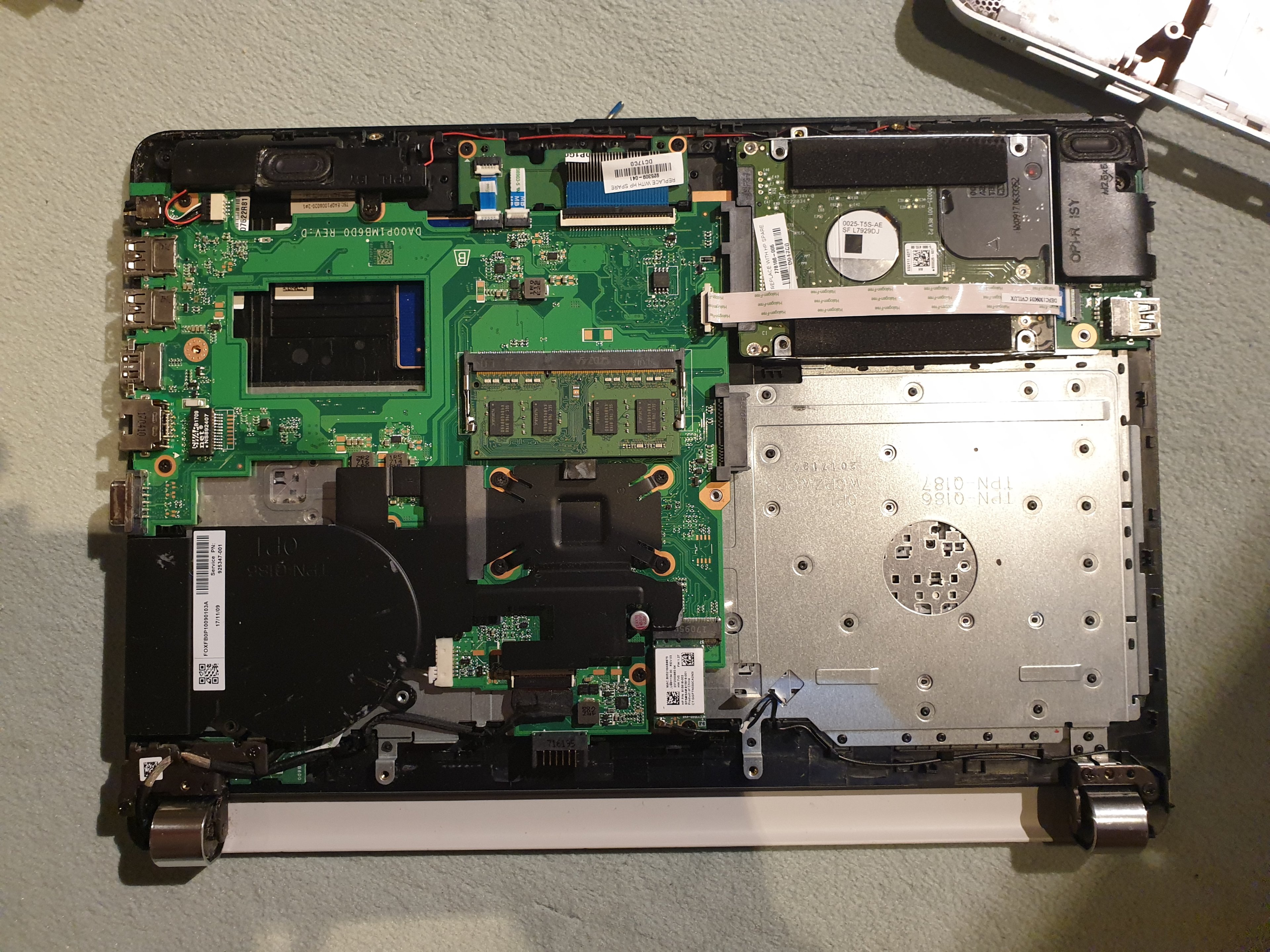

So... Habe den Laptop einmal auseinandergenommen und gecheckt, wie viele RAM Slots ich habe - einen. Die 8GB Variante ist bestellt. Nun habe ich jedoch noch ein Anliegen: Wie komme ich am einfachsten an die HDD ran (liegt unter der CMOS Batterie)? Mit Feingefühl wird es zwar schon klappen, (habe das Gehäuse ja auch abbekommen, hat jedoch echt gedauert), aber eventuell kann mir hier ja noch jemand mit nem Tipp weiterhelfen weiterhelfen. 😀
Welche Batterie? Die HDD liegt ja auf deinem Bild oben rechts. Da wo dieses weiße Flachbandkabel verläuft.
Der Celeron ist ja nicht das schnellste Arbeitstier aber die HDD solltest du bei Gelegenheit mal gegen eine SSD tauschen.
motorazrv3 schrieb:
Welche Batterie?.
Ah, habe meinen Fehler bemerkt. Den runden Kreis auf der Festplatte, oben im Bild, habe ich für eine Knopfzellenbatterie gehalten (bin halt nicht so der Experte, bisher hatte ich nur eine PS3 ausgemacht 😅)
Okay, d.h. einfach das Kabel lösen und schrauben? Das ist ja dann doch nicht so schwer...
Danke.
PS: Genau deswegen will ich ja an die HDD. Wenn ich das Teil schonmal offen habe, dass auch ne neue Platte. Vielleicht wird das Gerät dann etwas schneller. Aktuell kann man erst einmal Kaffe machen, bevor die Kiste einsatzbereit ist. 😂

Jo das runde ist der Motor der Festplatte.. 😁
