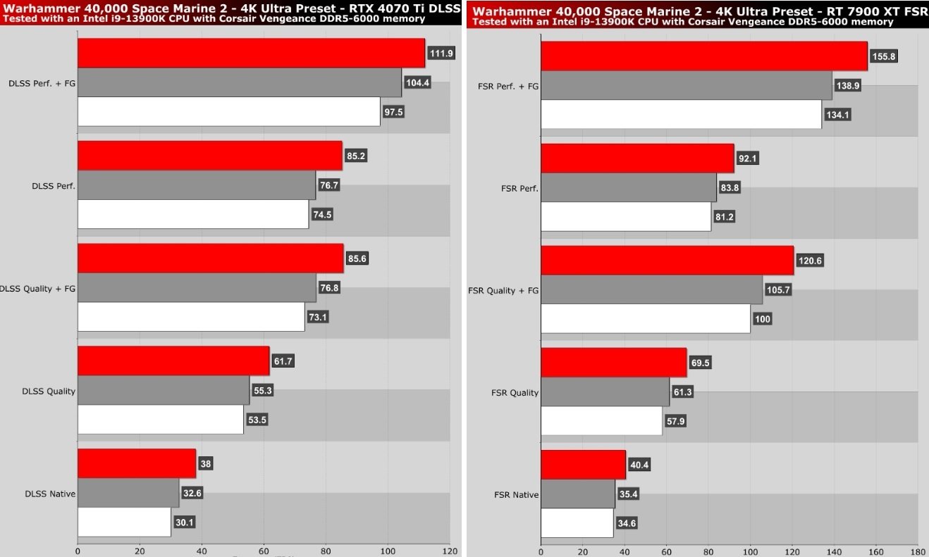

Wie skalieren Grakas mit Upsampler+Framegeneration in WQHD+ ? (z.Bsp. siehe Anhang dort in 4k)
Wo ist der Vergleich bei CB?
Es gibt zwar jetzt erstmal nur F1 24, aber da hätte man auch mal die Konkurrenz mit dazunehmen können.
Und das man im Launchreview da nur 1080p im XeSS-Test genommen hat = ???
Warum macht man nicht die Nagelprobe in 1440p um die Intel-Folien nachzustellen?

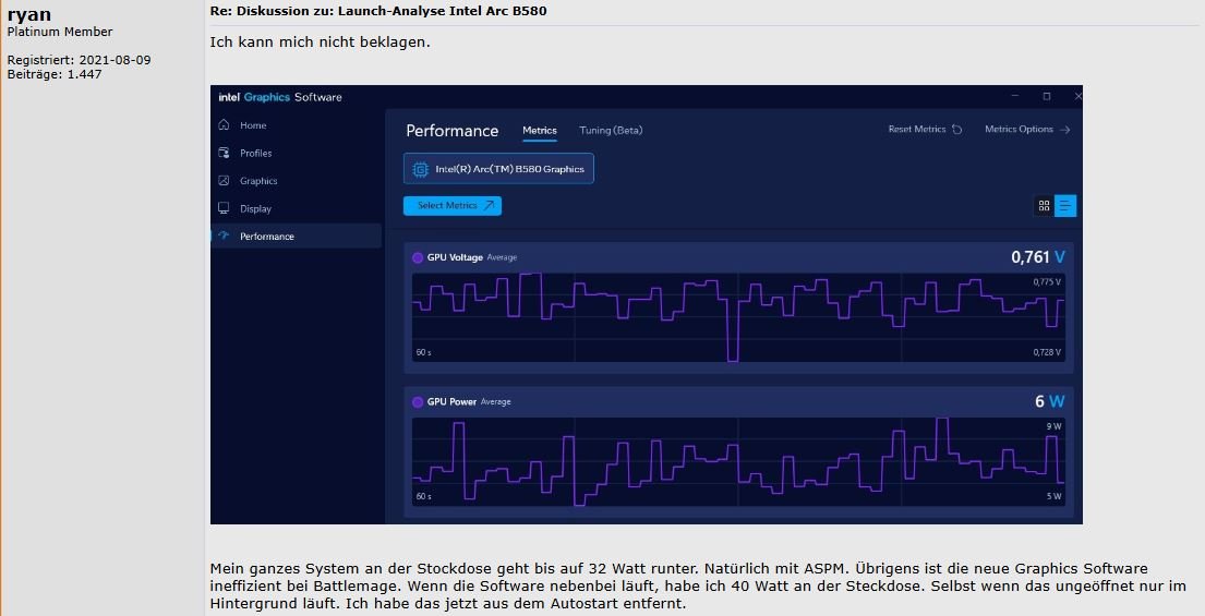

btw.
zum Treiber-Paneel
Ein User hat das Dingens aus dem Autostart rausgehauen!
(macht bei Ihm Probleme auf dem Desktop bezgl. runtertakten/Strom sparen)

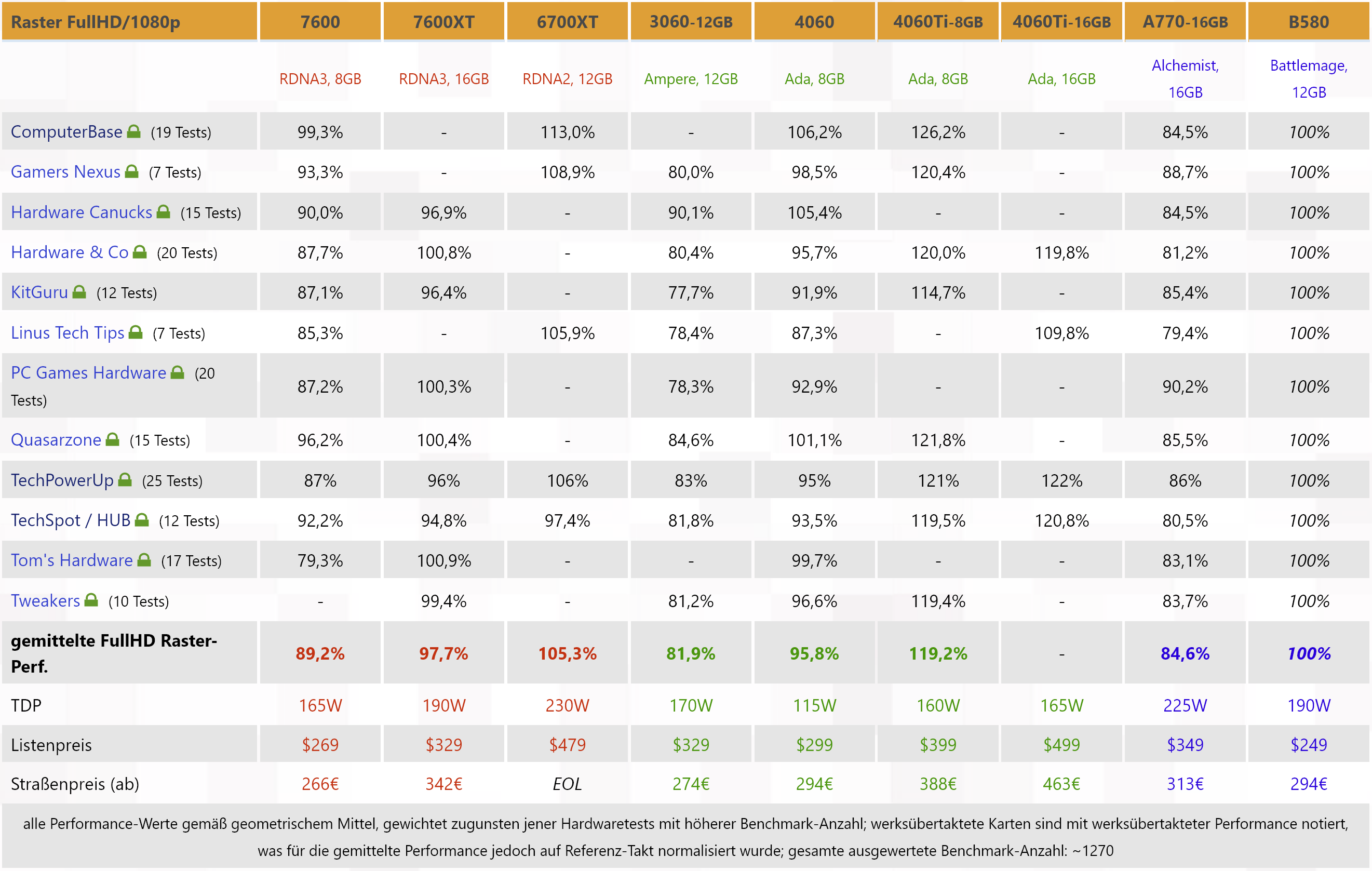

Screenshot 2024-12-17 at 16-35-15 Launch-Analyse Intel Arc B580 (Seite 2) 3DCenter.org.png
Die Abweichung gegenüber der gemittelten Raster-Performance für den Vergleich von 4060 zu B580 ist bei ComputerBase mit +10,86% am höchsten. Über die gesamte Tabelle hinweg ist die mittlere Abweichung mit 7,1% gut 40% höher als bei der am zweitstärksten abweichenden Publikation (Tom's Hardware, 5,05%).
Insgesamt treffen die Messungen von TechPowerUp die nachfolgende Launch-Analyse hier subjektiv am besten. Die Abweichungen von Tweakers sind zwar noch etwas geringer, aber TechPowerUp testet mit deutlich mehr Titeln.
Natürlich ist es immer begrüßenswert, wenn Publikationen mit Titeln testen, die nicht auch von zig anderen Testern verwendet werden. Einen gewissen Anspruch, die mittlere Leistung zu treffen, sollte man dennoch haben.
