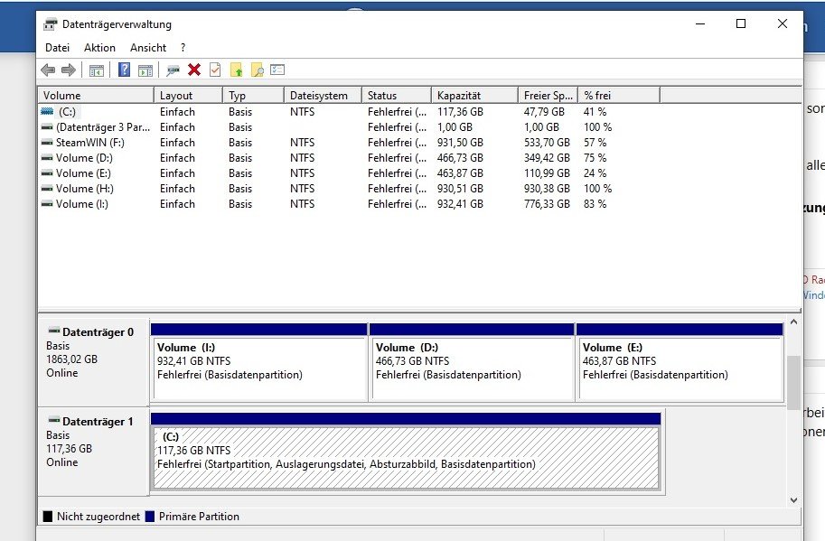

Du solltest aufhören, mit Laufwerksbuchstaben zu arbeiten, die sind außerhalb des einen Windows völlig arbiträr und sagen nichts aus. Liste die Laufwerke und die Partitionen auf oder mach zumindest ein Bild aus der Datenträgerverwaltung.
Reaktionen: SVΞN und Lotsenbruder
D,E und I sind drei Partitionen einer selben, alten Daten HDD.
C ist WIN 10, unter Linux (Setup) dann sda, H ist aktuell dann die leere SSD die unter Linux (Setup) sdd heisst und wo Linux drauf soll sowie der Bootmanger von 10 aktuell ist, doch nicht F, sry.
Achso, und der archinstall Installer schlägt was vor das habe ich so gelassen, meine das war systemd oder wie es hieß?
Also fehlen in der Ansicht noch Laufwerke. Da fehlen ja auch Partitionen wie die windowseigene Recovery-Partition. Ist das eine MBR-Installation oder hast du das Windows mit GPT installiert? In letzterem Fall müsste irgendwo dann auch eine rund 100MB-große EFI-Systempartition rumfliegen, in die sich der Windowsbootloader eingetragen hat und in die sich auch theoretisch der Arch-Bootloader eintragen kann. Systemd-Boot funktioniert nur mit GPT.

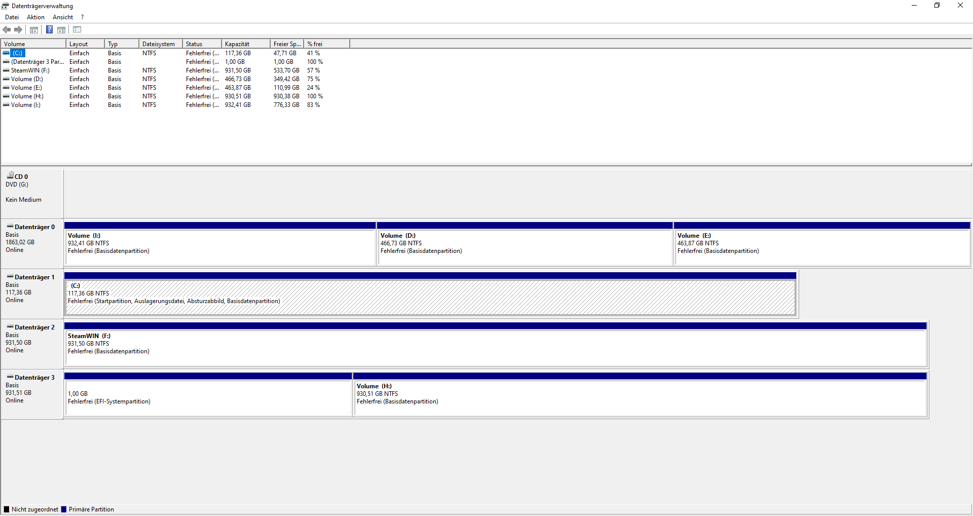

Das ist wahrscheinlich Datenträger 3 Partition soundsoviel.

Windows muss immer zuerst weil das alles überschriebt, sieht man ja am Bootmanager auf "5".(
Siehe EFI auf der leeren TB SSD wo Arch drauf soll:

Ok, bei 1GB fallen die 8MB oder so nicht ins Gewicht.
Der Wert 100 % hat überhaupt keine Aussagekraft. Die Partition hat geschützten Status und ist für die Datenträgerverwaltung nicht einsehbar.
Reaktionen: Garmor
Gibt's dazu einen Hinweis dort? Ist ja schon gefährlich wenn angeben wird 0 MB belegt und man die aber löschen kann. Oder geht das ebenfalls nicht?
Laufwerksbuchstaben zuweisen und reinschauen geht dann wohl auch nicht? Ist ja ein FAT Dateisystem drauf, also keine Dateirechte....
