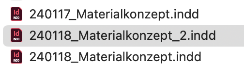

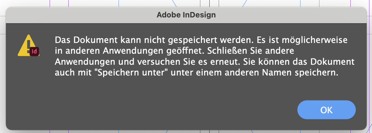

Adobe:
PDF kann nur einmal überspeichert/ersetzt werden, danach muss Rechner komplett neugestartet werden oder via Speichern unter eine neue Datei erstellt werden.

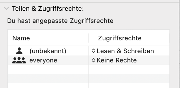

ArchiCAD:
Ebenso kann nur einmal gespeichert werden, danach muss eine neue Datei über Speichern unter erstellt werden und es entstehen Scratchdateien, welche bleiben und Nutzerrechte auf unbekannt haben d.h. kein Zugriff mehr.

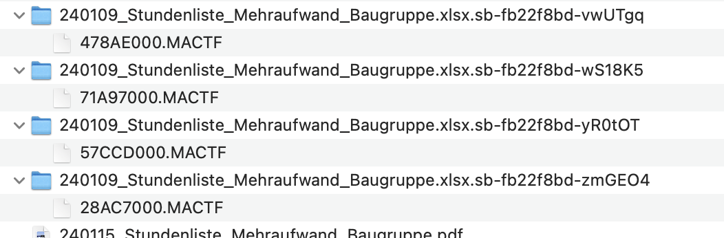

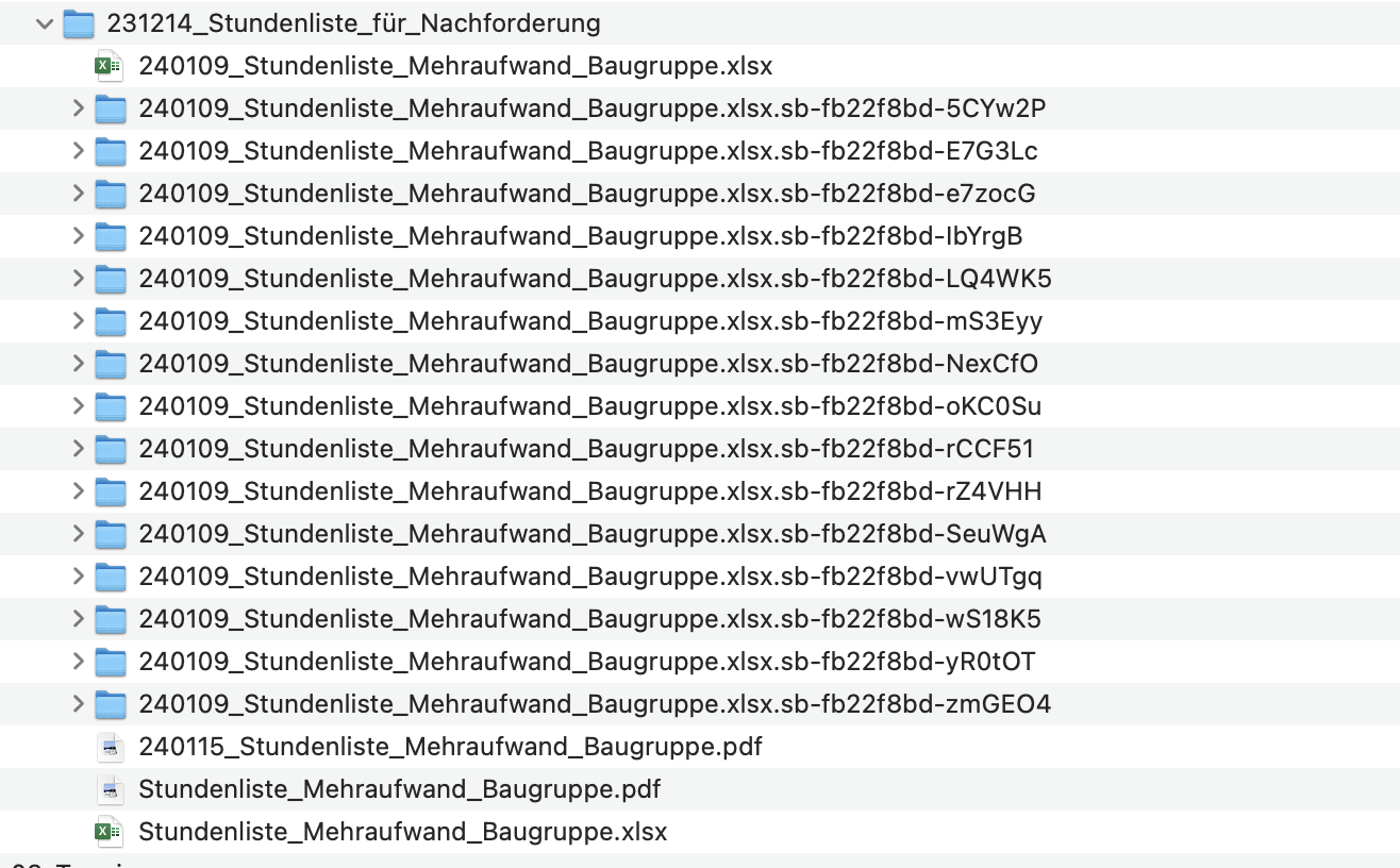

Microsoft Office:
Hier wird bei jeder Speicherung ein kryptischer temporärer Ordner angelegt am Netzlaufwerk und der verbleibt auch wenn man ihn nicht manuell löscht, was sehr unübersichtlich ist.
