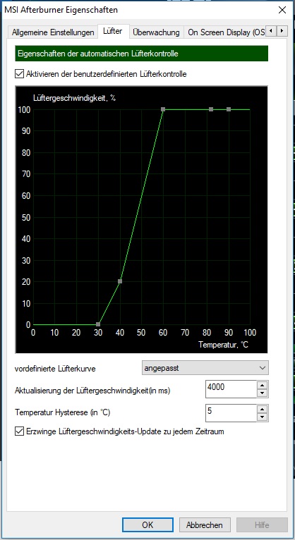

Alle Häkchen gemacht?
Das sieht danach aus, dass sich die Werte einfach x2 nehmen. Also wenn du im Afterburner 50% einstellst, lafen die Lüfter auf 100%.
Stellst du 25% ein, laufen sie auf 50%.
Dann pass die Lüfterkurve doch einfach so an, dass du immer mit der Hälfte der eigentlichen Prozente arbeitest und dann sollte es doch auch gehen.
