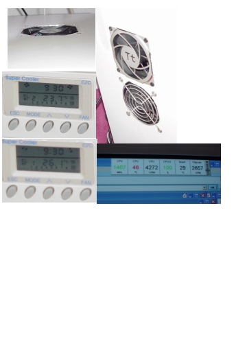

Ich hab ja den selben Cooler, werde mal was probieren, da ich ja auch nicht den besagten Abstand einhalten kann. Im laufe der naechsten Tage werde ich die Seitenwand ausschneiden, und direkt ueber der CPU noch einen 80 mm Luefter einbauen, der auf die CPU blaest, mal sehn was das bringt.
Fairy
moin,moin Fairy!
habe ich vor kuzem auch gemacht, bringt ne ganze menge, habe zwar jetzt bei der wärme etwas höhere temperaturen, aber halt nicht bedrohlich, wie man auf den bildern sieht. bei mir ist zwischen den seitenlüfter und dem cpu-lüfter fast kein abstand, den habe ich mit einem 90-er plexiring, der auf dem cpu-lüfter sitz,zugemacht, sonst würde mir der lüfter der über der cpu ausbläst, die kaltluft wieder absaugen. in diesem ring wird auch mittig, die einblastemperatur(2) gemessen. der untere seitenlüfter bläst auf die nb und auf die graka. der deckellüfter pustet ganz oben nochmal die warmluft weg.die ausblastemperatur(1) wird am ausblaslüfter gemessen.
gruss micha

hi @AIRMIC
Sieht nicht uebel aus, mal sehn wie ich das mache...thx
