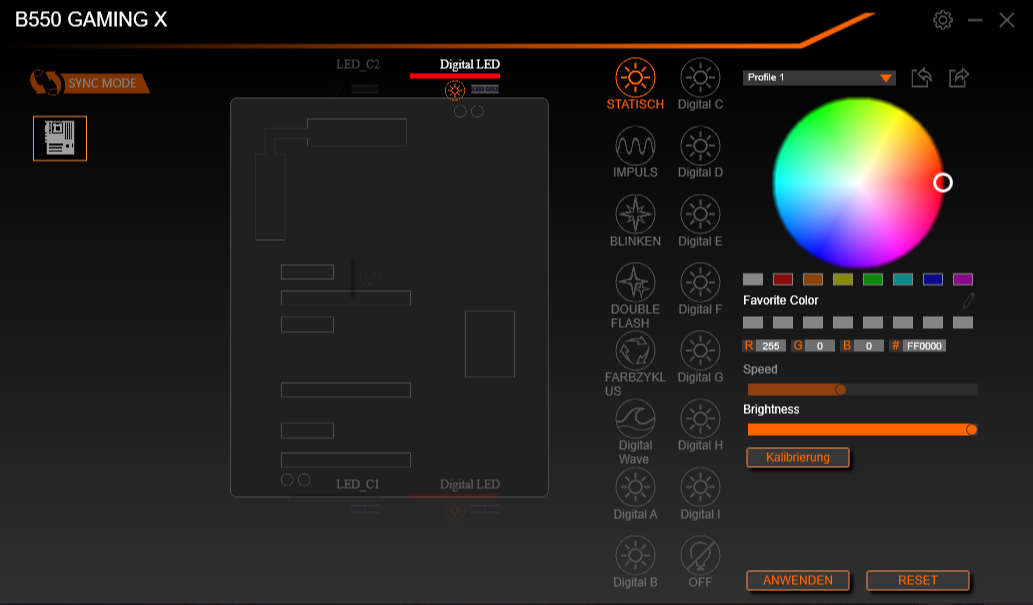

Bei meinen 6 ARGB Lüfter von Bequit flackern (oder ändern kurz die Farbe) die LEDs manchmal mehr oder weniger.
Habe die Gigabyte Software installiert und die Lüfter momentan zum Testen auf Rot gestellt.
Mit dem Hub was ich dazu bekommen habe hatte ich das selbe Problem weshalb ich aktuell nur 2 RGB Lüfter an die jeweils beiden ARGB Anschlüsse angeschlossen habe. Dadurch würde ich mal ausschließen das ein Port nicht funktioniert. Außerdem habe ich auch schon jeden einzelnen Lüfter einmal alleine angeschlossen und wieder auf Rot gestellt → keine verbesserung.

Aktuell wie im Video sind nur 2 Lüfter direkt auf die Anschlüsse am Board angeschlossen...
Mit dem Hub von Bequit hatte ich das selbe Problem
