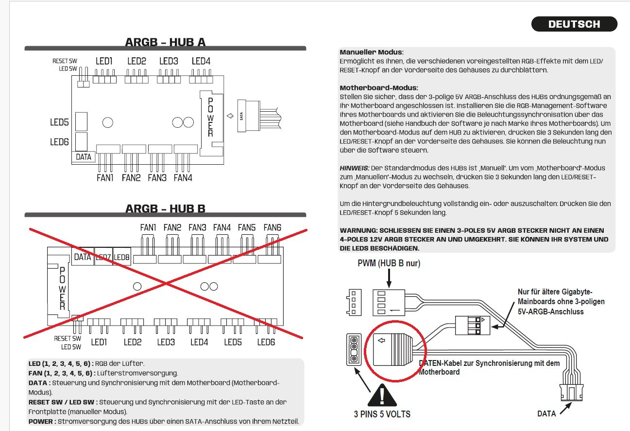

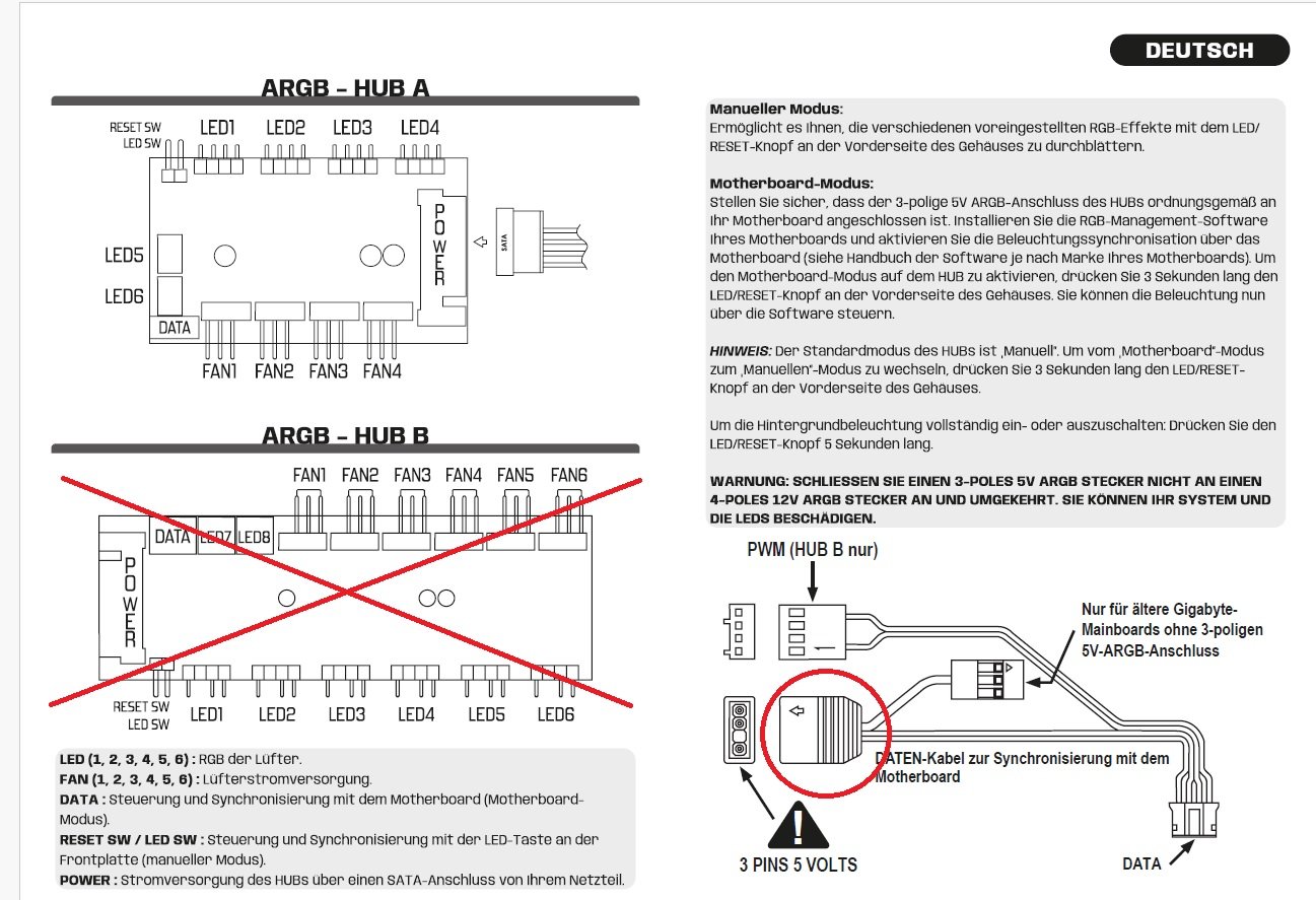

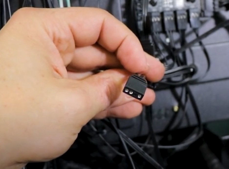

Guten Tag Liebe Community,
Ich hoffe Ihr könnt mir helfen.

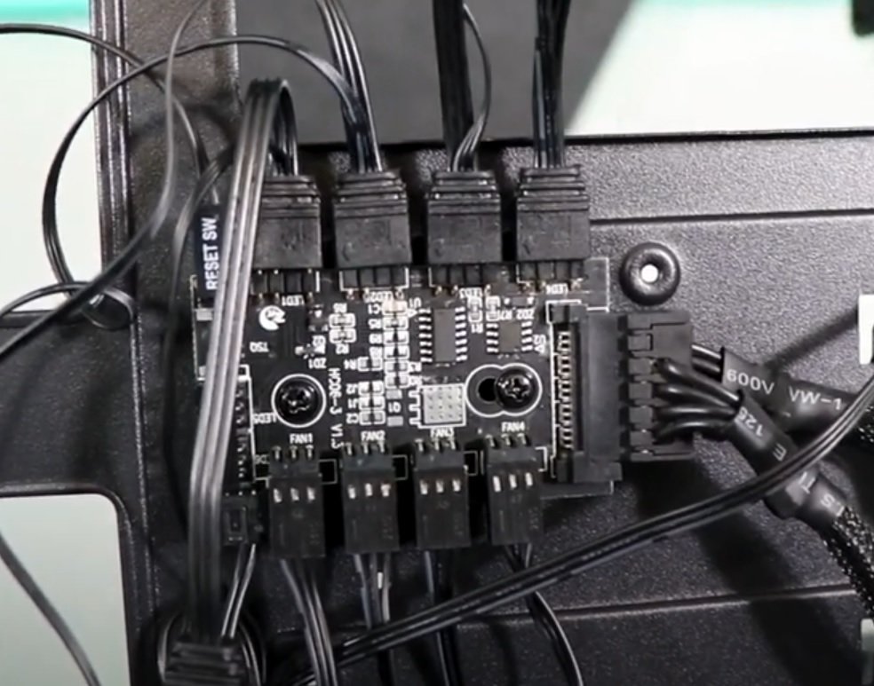

Ich habe an meinem Empire Gaming Gehäuse Diamond B an der Rückseite einen ARGB HUB sitzen.
Mein Mainboard ist das Gigabyte Aorus Elite B450.
Ich habe alles angeschlossen und es läuft soweit ich kann die LEDS der Lüfter mit den Reset Button am Gehäuse ändern.
Ich habe das ARGB Kabel aber nicht am Mainboard angeschlossen.
Meine Fragen wären:
1.Wozu muss ich das ARGB Kabel vom HUB-A am Mainboard überhaupt anschließen???
2.Ich wüsste nicht Wo auf dem Mainboard und muss ich da einen Jumper umstecken für 5V...
3.Ist dieses ARGB Kabel fürs Mainboard auch für die Steuerung der Lüfter also Drehzahl verantwortlich?? oder regelt der HUB-A am Gehäuse das alleine???
4. Muss ich die 4 Lüfterstecker (Fan) aufs Mainboard setzen für die Lüftersteuerung Drehzahl.
Vielen Lieben Dank an alle die mir helfen können.

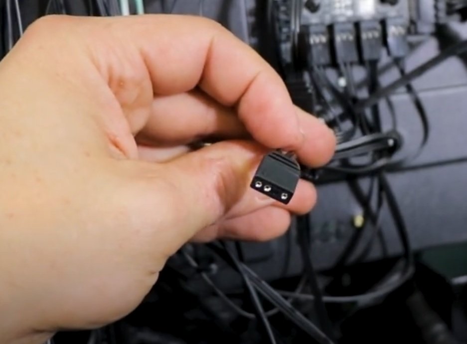

Steht da doch auf dem Bild!
  • nicht Mainboard ist dann der manuelle Modus mit Steuerung über den Taster am Gehäuse,
  • ans Mainboard ist dann der Mainboard-Modus und die Steuerung erfolgt über Software. Hier dann per Software vom Mainboard Hersteller oder Fremdsoftware
Boss88 schrieb:
Meine Fragen wären:
Wenn du die Farben via Software einstellen willst (und nicht per Knopfdruck am PC, wo der Controller vermutlich auch nicht so viele Beleuchtungsvarianten hat, wie eine Software)

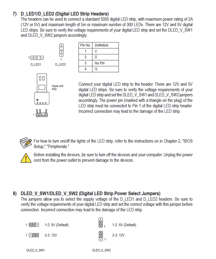

Am 3Pin ARGB Port, sofern das Board den hat. 5V Jumper, weil das Board "2x 3-Pin ARGB Combo (5V-12V/DATA/GND, max. 2A)" Anschlüsse hat? ARGB im PC > 5V !! Jumper dann kontrollieren
Nein. ARGB = Beleuchtung.
4Pin PWM = Lüfterdrehen + Drehzahl (Tachosignal)
Kommt drauf an: wenn der Hub nicht mit dem Mainboard verbunden ist, drehen die Lüfter wohl 100%. Ist der Hub mit dem Mainbaord verbunden, wirds wahrscheinlich im BIOS regelbar sein.
Ja.
Schau ins Handbuch, ob dein MB einen ARGB Header hat. Es gibt 12V RGB (4 Pin) und 5V RGB (3 Pin).
Du musst die Jumper kontrollieren. Ist eine Eigenart deines MB, siehe das Bild hier.
Standard sind 5 V bei Auslieferung. An diese Header kannst du denn HUB anklemmen.
Muss ich die an D-LED eins oder D-LED 2 am Mainboard anschließen?
Ich habe wie auf dem Bild die 4 Lüfter an den Controller HUB angeschlossen und halt 4x die LED Anschlüsse.
Also muss ich die 4 Fan Anschlüsse vom HUB abnehmen und aufs Mainboard stecken??
In dem Video Hier ab Minute 4:40 Wird gesagt so wie es da jetzt angeschlossen ist hat der Controller HUB eine Lüftersteuerung . Also doch nicht aufs Mainboard????
Hier der Link
Danke schonmal
