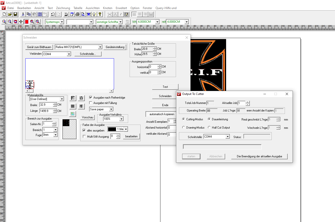

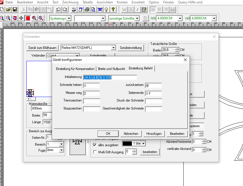

Nun bin ich - gemäß der ArtCut-Bedienungsanleitung - vorgegangen, habe mir über den Befehl plotten das neue Plotterfenster geöffnet, dort über den entsprechenden Plotter den Refine MH/21 DMPL ausgewählt, diesen installiert (Bitrate usw. gemäß Anleitung).

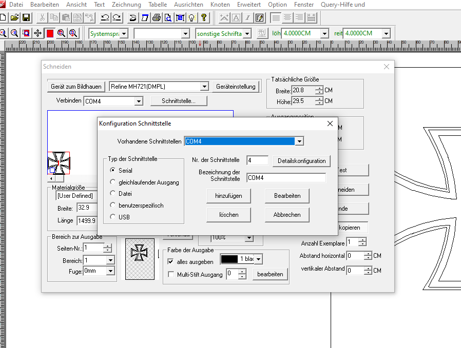

Als Schnittstelle habe ich - wie in meinem Gerätemanager angezeigt - "COM4" angegeben und "serial" eingestellt.
Bei der Initialisierung :: H A L0 ECN U V10
Die Vektorgrafik, welche ich plotten möchte, wird mir auch im Vorabfenster angezeigt. Wenn ich jetzt auf
"schneiden" gehe, zeigt er mit auch das neue Fenster "output to plotter" an, Schnittstelle ist auch hier "COM4", cutting modus ist abgehakt, Dauerleistung ist abgehakt.
Wenn ich jetzt auf starten gehe hängt sich ArtCut jedes Mal auf.. was bitte mache ich falsch ? Es kann ja a) nur etwas mit den Einstellungen zu tun haben oider b) mit der Verbindung zum Plotter !!?

Hallo und danke für die Antwort !
Ja (leider) passen auch die Einstellungen vom Treiber im Gerätemanager mit der Schnittstelle von Artcut 1:1 zusammen... ich bin leider ziemlich am Ende, für einen weiteren Rat wäre ich sehr dankbar - aber auch hier generell danke für die Antwort !!
